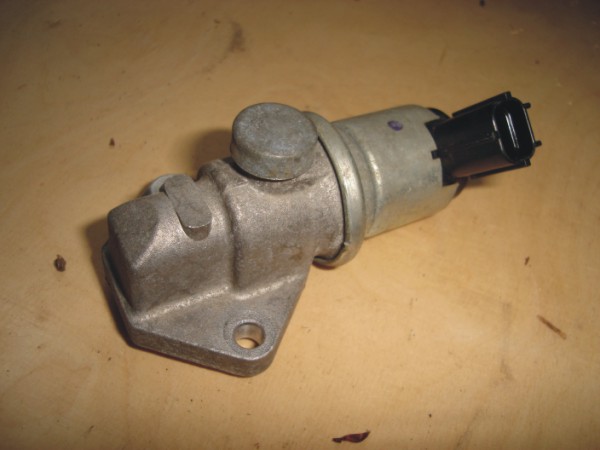

Ich würde an deiner Stelle als erstes das Leerlaufregelventil einmal ausbauen und reinigen, Seid dem ich das bei meinem gemacht habe läuft er im Standgas wieder ruhiger, bzw. gleichmäßiger.
Hier noch ein Foto von dem Teil.
Gruß Marco
Und was soll das bringen??
Wie Neo schon sagte, erklär mal ein wenig genauer!
Drehzahlprobleme kann alles mögliche sein… Relais 30, LMM, Zündkerzen, Zündkabel, Drosselklappe usw. usw.
Lass doch erstmal den Fehlerspeicher auslesen und berichte noch mal hier, dann kann man schon mehr eingrenzen!
