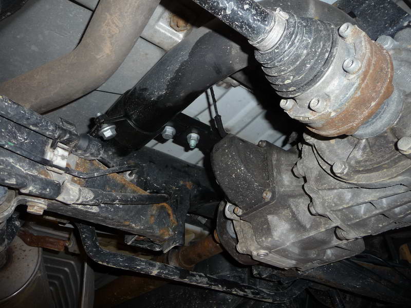

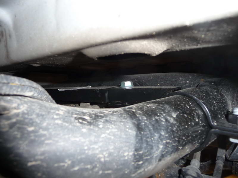

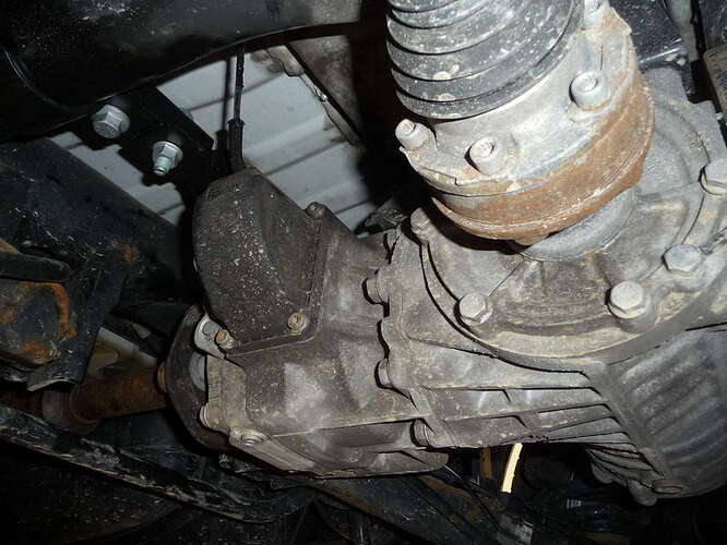

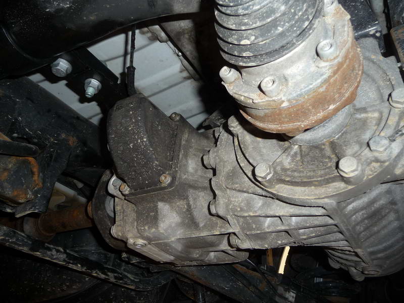

So, da sind die Fotos. Der Freundliche macht am Mittwoch mit mir gemeinsam eine Probefahrt. Da nehme ich meinen Laptop mit um die Geräusche mal mit und ohne Haldex aufzunehmen. Wie gesagt, Sicherung F5 ziehen und Ruhe ist. Mal schauen, ob ich im Rahmen der Garantie da etwas durchbekomme. Wie ist das nun bei Deinem Kupplungspedal. Ruppelt das auch noch nach dem Wechsel der ZMS?

Aha. Der Träger stabilisiert den Hinterachsträger, was auftretende Vibrationen etwas zu verringern vermag, aber ich bleibe dabei, abstellen kann der Träger die nicht.
Ich habe das Dröhnen komplett eliminieren können mittels neuer Hinterachslager und, wie bereits erwähnt, durch das ZMS.
Und daher bleibe ich dabei: Vibrationen von vorne sind der Hauptauslöser des Dröhnens, welches hinten austritt. Der Träger lindert die Symptome, ändert aber nichts an der Ursache, was Du selbst erlebst: bei höheren Geschwindigkeiten ist das Dröhnen besser mit dem Träger, darunter ist er nutzlos.
Durch die Deaktivierung der Haldex liegt kein Kraftschluss mehr von vorne nach hinten über die Kardanwelle vor, damit kann hinten auch keine Vibration mehr austreten. Das Prinzip ist einfach: vorne vibriert´s (oder anders gesagt, es entstehen Schwingungen), hinten dröhnt´s.
Es ist schon ein Ding, daß VW für diese „Traverse“ rund 300 Euro verlangt.
Die Geräusche aufzunehmen habe ich auch mal versucht, in den auftretenden Frequenzbereichen brauchst Du aber vielleicht bessere Geräte als ein Mikrofon vom Laptop, aber vielleicht klappt es ja.
