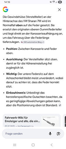

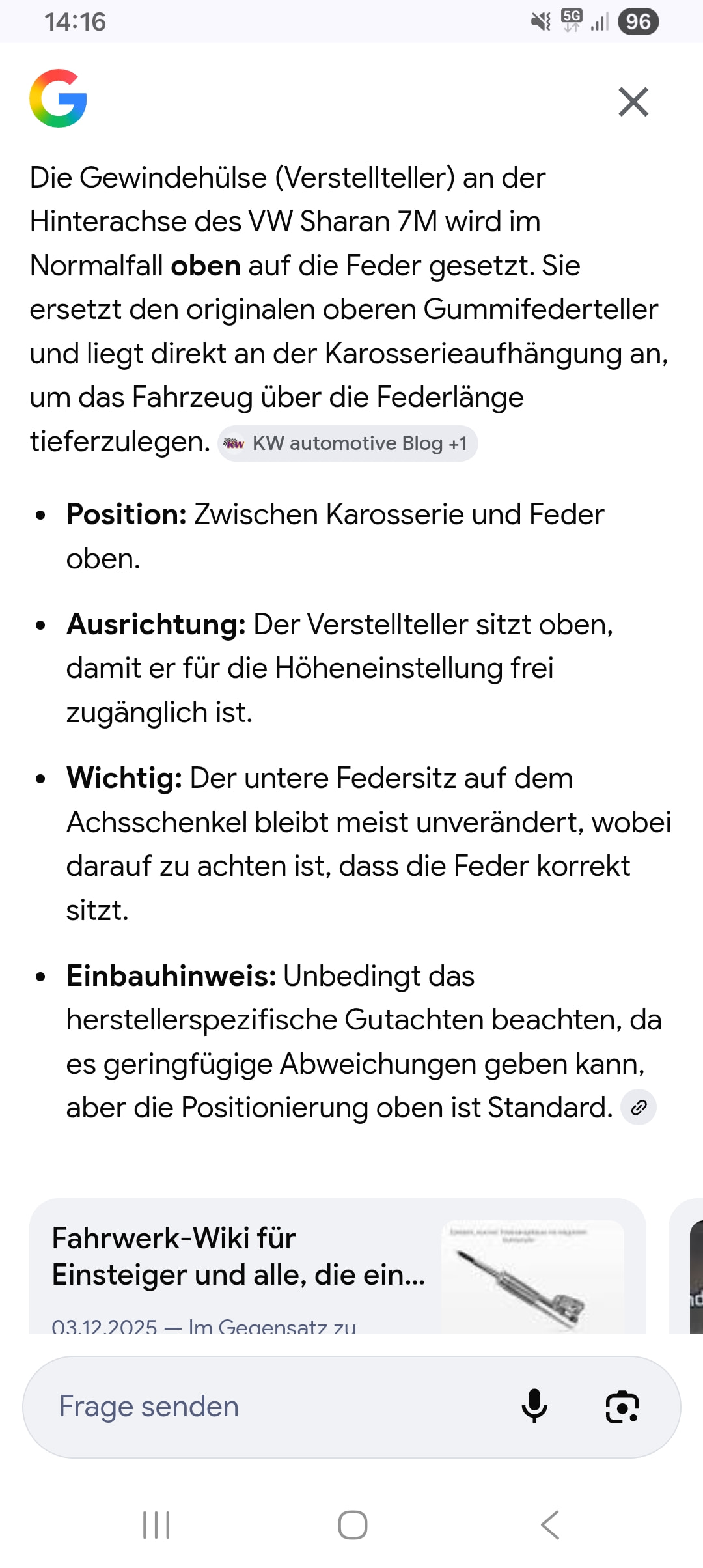

Google sagt oben…..
Wenn das überhaupt das Teil ist, was du meinst.

Top danke! Ich habe Google auch schon gefragt aber so eine deutliche Antwort habe ich nicht bekommen.
