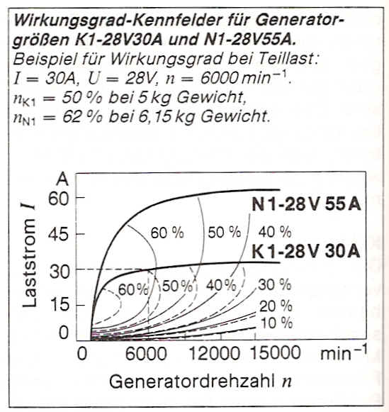

mavo hat sicher recht, die volle Leistung gibts erst bei Nenndrehzahl. Drehstromgeneratoren haben aber eine anfangs sehr steile Kennlinie, so dass der Strom sehr schnell ansteigt. Gesteigert wir dieser Effekt noch dadurch, dass bei einem Diesel mit einer Abregeldrehzahl von ca. 5000/min der Generator ca. 3mal so schnell drehen kann wie die Kurbelwelle des Motors. Zur Verdeutlichung hab ich mal ein kleines Diagramm aus dem „Kraftfahrttechnischen Taschenbuch“ von Bosch mit eingestellt (hoffentlich klappt das). [img]/sites/sgaf.de/files/images/37a521b6d8ef6b2fba50c1572c57f37d.jpg[/ img]
Hier wird der prinzipielle Stromverlauf über der Drehzahl dargestellt.
Man kann daraus schließen, dass bei der oben genannten Übersetzung schon bei einer Motordrehzahl von ca 2000/min fast der max. Strom zur Verfügung steht.

danke für den Hinweis. Neuer Versuch: Das Bild zum obigen Text.

Sehr interessant. Das wollte ich wissen. Es müßte dann eigentlich bei einer schwachen Batterie, durch massiven Standheizungseinsatz, schon im Leerlauf ein relativ hoher Ladestrom fließen. Vorrausgesetzt es sind keine weiteren Verbraucher eingeschaltet.
