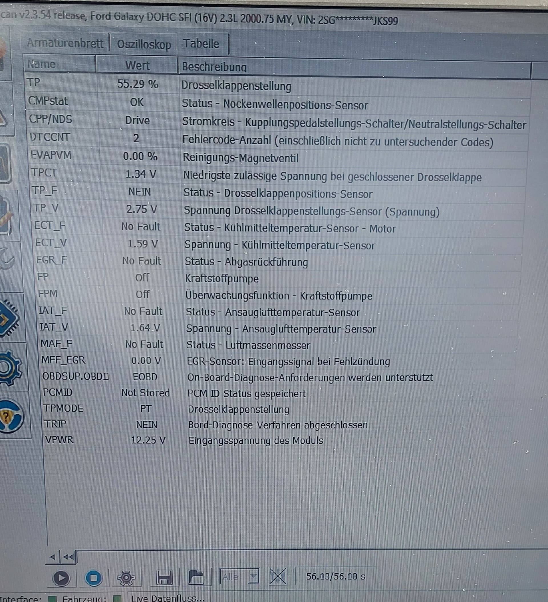

Kein Fehler beim auslesen. Ich lade das Protokoll mal hoch vieleicht weiß einer mehr über die Daten.

Da steht 55,29% Drosselklappenstellung.
Hattest du den Fuß auf dem Gaspedal?
Welcher Wert steht dort bei losgelassenem Gaspedal?
Das ist auf jeden Fall ein Ansatz

Fuß war nicht auf dem Gaspedal.Drosselklappe war zu.
Einfach angelassen und schon ging die Drehzahl hoch.
mfg Uwe
Dann könnte ein defektes Drosselklappen Potentiometer die Ursache sein, das MSG „denkt“ das vom Gaspedal angefordert wird und hebt die Drehzahl an.
