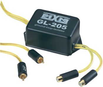

Hallo Markus !
Du hast eine „Masseschleife“ erzeugt !
Das ist so eine Art Rückkoplung über die Stromversorgung.
Du kannst diese Schleife „auftrennen“ in dem du den AUX Eingang galvanisch entkoppelst.
Dafür wird im Fachhandel ein sogn. „Ground Loop Isolator“ angeboten.
Ich habe mir dieses Gerät für 14,95 Euro bei Conrad besorgt:
Besten Dank für Euere Hilfe.
Ich habe soeben einen „Ground Loop Isolator“ bei Conrad Schweiz für CHF 29.95 (Tja der EUR/CHF Umrechnungskurs war ja schon immer 2 CHF = 1 EUR :smiley: ) bestellt. Hoffentlich funktionierts dann.
