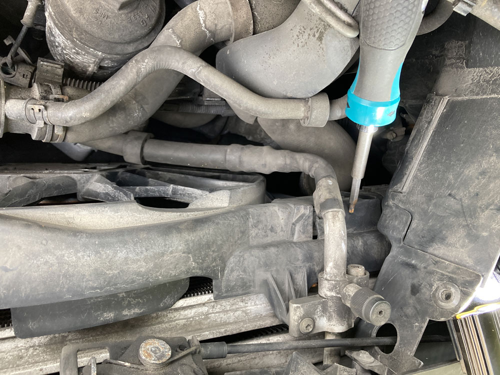

hi,
kann es sein, daß das hier sitzt (Spitze Schraubendreher)?
uborka
30. Juli 2021 um 17:48
23
Es sollte dort sitzen wo die Leitungen vom Lüftermotor hingehen. Irgendwie sehe ich auf deinem Foto gar keine Leitungen.

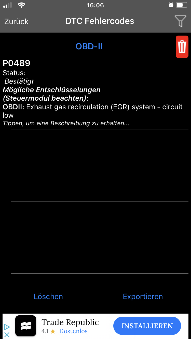

Hi zusammen,
also der Differenzdrucksensor wurde bereits von der Werkstatt getauscht.
Nun ist es so, daß er manchmal stottert oder schlapp ist. Als ob er zuwenig „Luft“ bekommt.
Wenn er auf Touren ist, läuft er wieder normal.
Folgende Fehlermeldung bekomme ich:
jemand eine idee ?

Chaot
25. August 2021 um 18:35
28
Na, was die Übersetzung hergibt:
AGR System Stromkreis unterbrechung
Ich tippe eher auf AGR blockiert oder ausfall.
decius
25. August 2021 um 18:50
29
hi, Danke
Komisch allerdings. Bin vielleicht 2 Jahre mit der Lochdichtung rumgefahren und es war kein Problem…
Chaot
25. August 2021 um 18:55
30
Na ja, das hindert doch das AGR Ventil nicht daran kaputt zu gehen.
Parameter auslesen und Öffnungsstatus kontrollieren.
