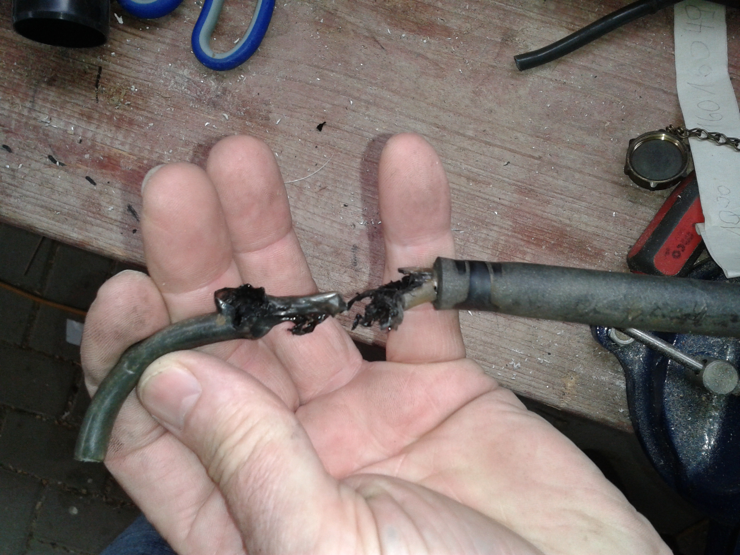

Du hattest Recht. Das Plasterohr hinter dem Schlauchstück ist auf 3cm verschmort.
Das habe ich aber erst gemerkt, als der Ali auf der Grube stand. Da hatte er die Regenration schon von selbst ausgeführt.
Jetzt kann ich mir in Rekordzeit eine Lösung für die defekte Steuerleitung überlegen, sonst wirds nix mit Urlaub.
Ich denke ich trenne den Schlauch und verlängere bis zum „gesunden“ Plasterohr mittels eines Metallröhrchens. Die beiden Schlauchstücke nehme ich als Verbinder zwischen Stahlrohr/Verlängerung und Verlängerung/Plastrohr.
Gibts andere gute Ideen? Z.B. welche temperturbeständigen Schläuche aus anderen Ecken des Ali sich für die Verlängerung der Steuerleitung eignen könnten?

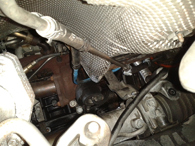

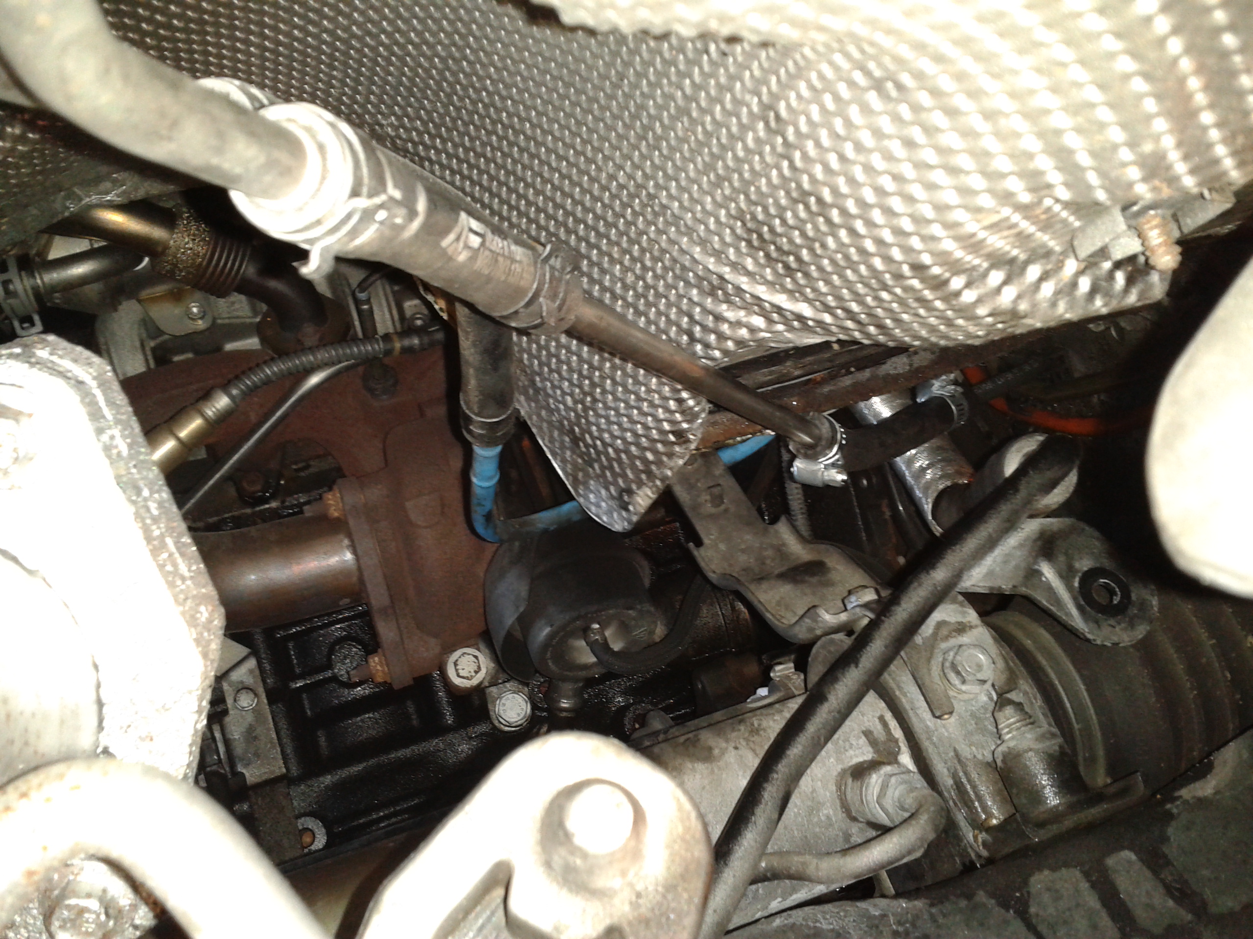

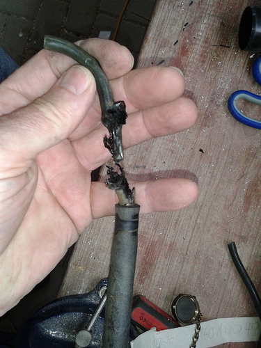

Reparatur der verschmorten DPF-Steuerleitung:
Direkt hinter dem Schlauchstück war das Plastikrohr komplett weggeschmort.
Kurz dahinter, am Halter, war noch ein Loch eingebrannt.
Habe das Rohr entsprechend zurückgeschniten und mit Hilfe eines Edelstahlröhrchens und dem zerteilten Schlauch verlängert.
Man könnte fast meinen Du hättest meinen Plasikschlauch fotografiert :shock:
Ich hoffe Du hast jetzt erstmal Ruhe. Wobei ich das Rohr evtl. nicht direkt über das Hitzeschild laufen lassen würde.
Ist aber auch eine Frechheit an so einer Stelle temperaturempfndlichen Kunsttoff einzusetzen.
Über eine Fixierung habe ich auch schon nachgedacht, allerdings ist in dieser Lage gewährleistet, dass die empfindlichen Gummischläuche frei hängen und nicht schubbern.
Bis der Alu-Schild das Edelstahlrohr weggerieben hat wirds wohl noch was dauern.
Ich schau mir das ganze in 4 Wochen nochmal an, wenn ich die Schlauchschellen gegen Edelstahlschellen tausche.
MLOX

Habe soeben meine verschmorte schwarze Druckmessleitung von DPF ersetzt, nachdem vcds mir die gleiche fehlercodes angab und den „Abgas Werkstat“ im Tacho auleuchtete.
Eigentlich nicht ersetzt sons nur repariert mit ein Stuck Metalrorhr wo es verschmort war.
Fahrzeugdaten : brt 2007 km 1950000
Scheint ein sehr haufiges Problem zu sein.
Danke für die hilfsreiche Bilder.
