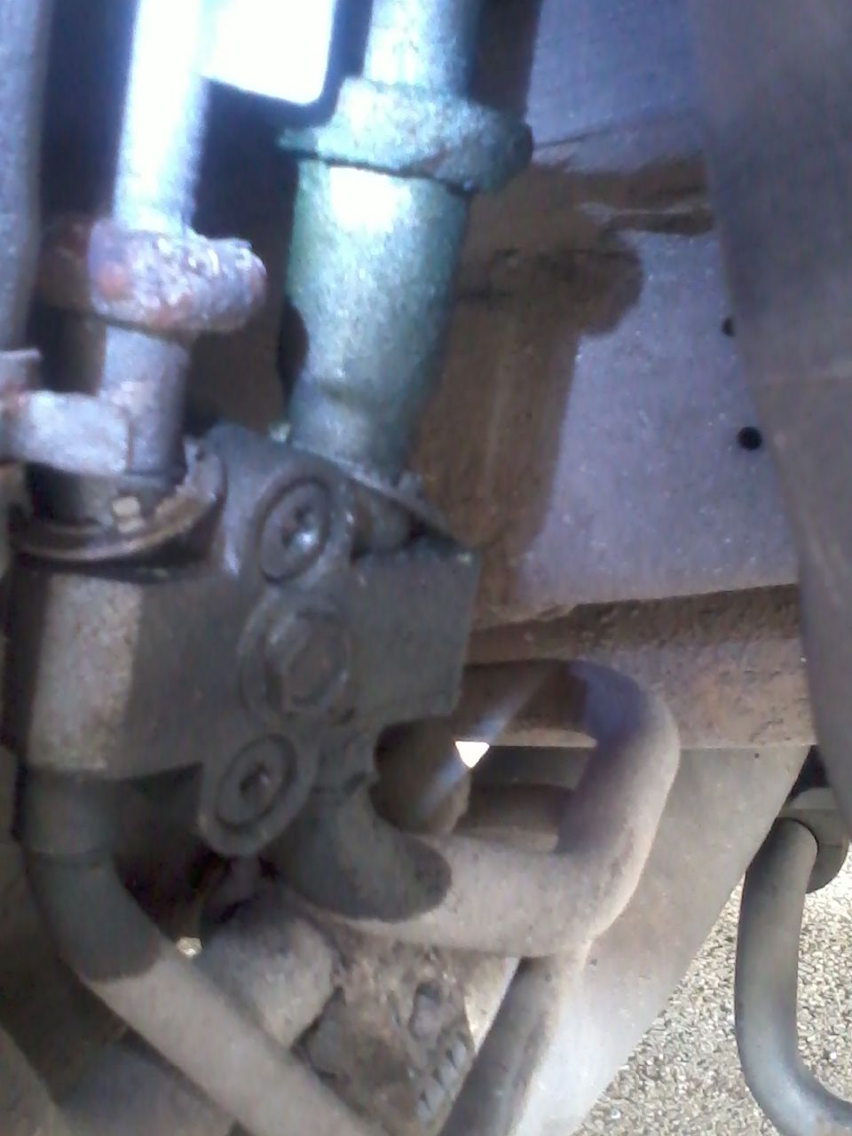

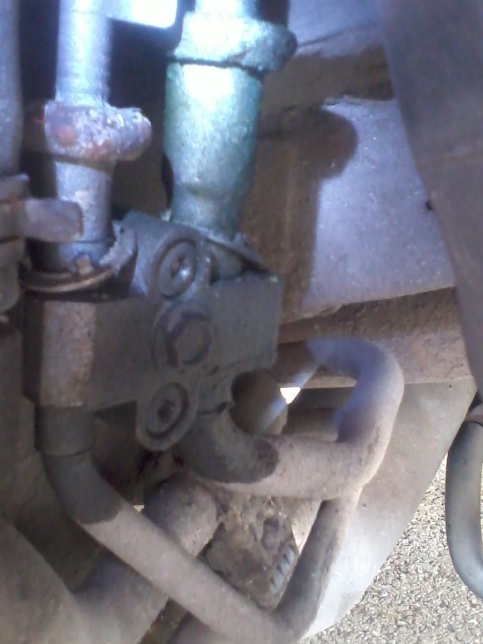

Nachdem eine Druckprüfung (nein-nicht mit Stickstoff) keine akutes Leck ergeben hat, wurde die Klima im Jänner mit „gutem“ Kontrastmittel wieder gefüllt.
Kühlt derzeit bei entsprechenden Temperaturen einwandfrei. An den üblichen verdächtigen Stellen kein Kontrastmittel erkennbar.
Heute beim Reifenwechsel hinter der linken hinteren Radhausverkleidung folgendes entdeckt:
