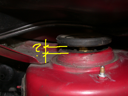

domlager
domlager vorne spalt
Weist du denn jetzt wo der Spalt herkommt?!
Habe das selbe Problem Inkl.Heftiger poltergeräusche
Gruß Michael
Der Spalt ist normal und kann mit der Zeit ein wenig mehr werden wenn wenn sich der Gummi setzt mit welchem das Lager an der Karosserie anliegt
Ich habe 2010 die Federbeinlagerung tauschen lassen - der Spalt war nur wenig geringer.
Natürlich muss auch das Kugellager am Stossdämpfer selbst in Ordnung sein. :wink:
Der sichtbare Fangteller mit dem Gummirand darf nicht oben am Trennblech ankommen. Der Teller dreht sich beim starken Einlenken mit würde mit der Zeit die Dichtung beschädigen.
