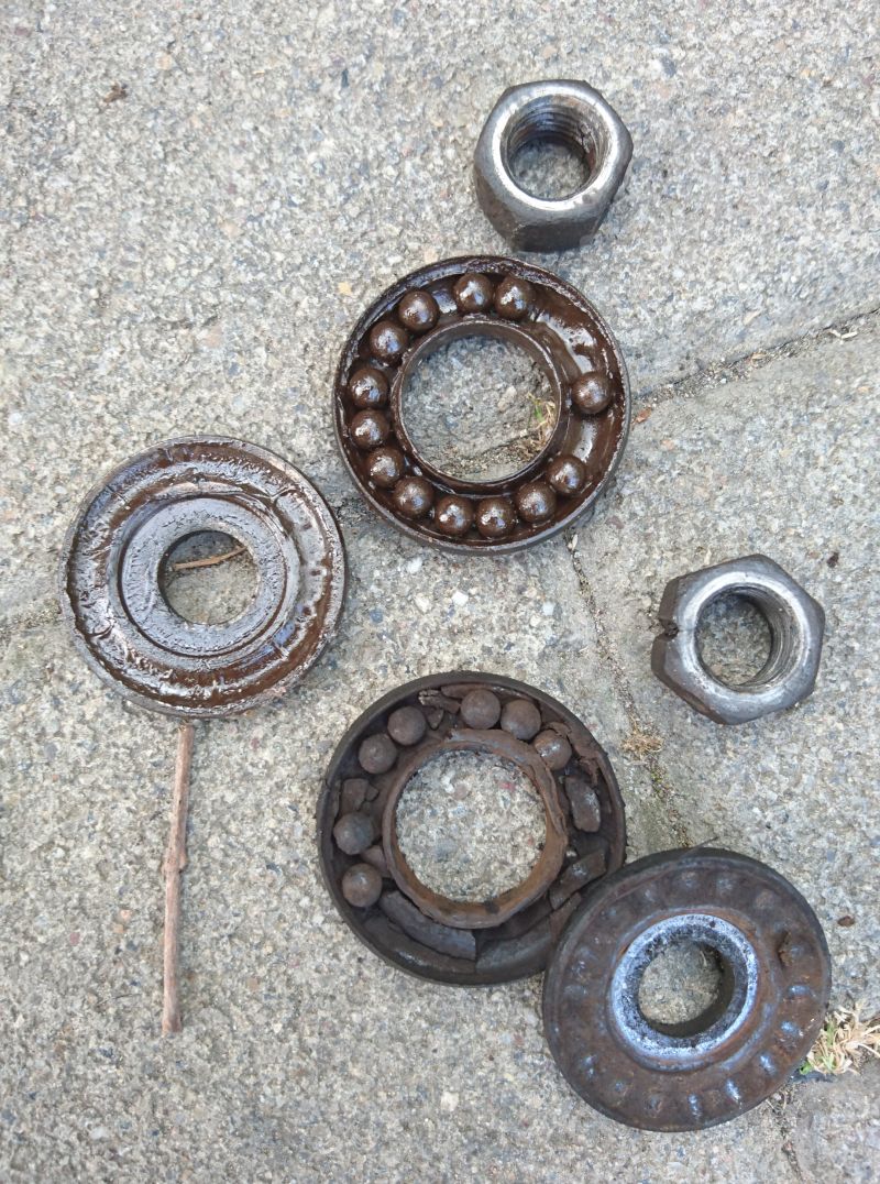

Gestern habe ich dann endlich das Domlager repariert. Besonders auf der linken Seite war es total fest.
Ich habe es minimal invasiv gemacht: Eine Seite tüchtig anheben, Koppelstange los und dann das Rad nach unten drücken.

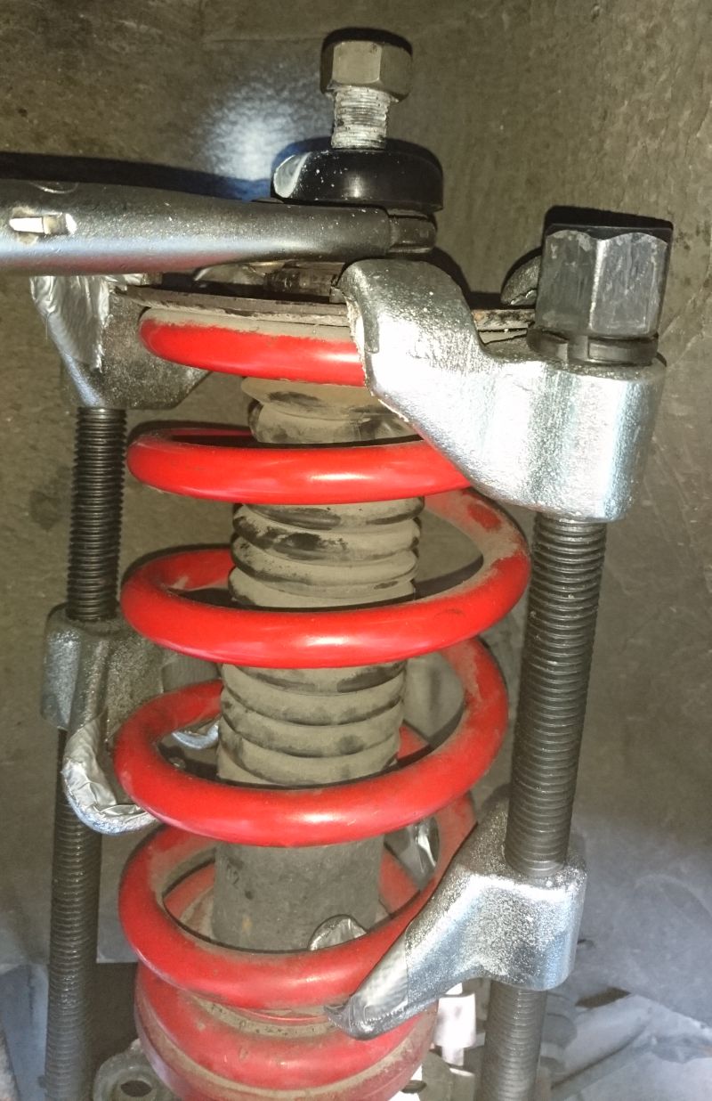

Leider war links auch der Innensechskant der Zylinderstange des Stoßdämpfers total im Eimer. Aber ich habe es hin bekommen. Habe als die Mutter sich weiter oben nicht mehr drehen ließ ganz oben an der Zylinderstange mit der Gripzange gegengehalten:

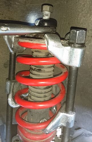

Hallo @Heisenberg,
wie hast Du es geschafft, den Federspanner oben am Federteller anzusetzen und dann auch noch von oben die Gewindestangen des Spanners zu drehen?
#3: Koppelstange ab und das ganze ganz weit nach unten gedrückt.
Dann kommt man wie im oben verlinkten Thread gezeigt seitlich im Radkasten dran. Mans muss also nicht von oben drehen.
Sogar der Mutternsprenger ging von seitlich rein.
