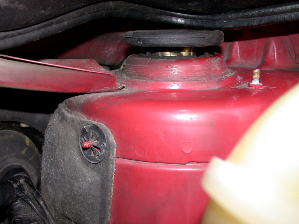

hier 2 Fotos
wenn zwischen dem Fangteller und der Abtrennung zum Wasserkasten kein Platz mehr ist sollte schnellstens das Federbeinlager serviciert werden.
hoernchen
Die Bilder sehen so aus wie bei mir .
Also alles in Ordnung?
