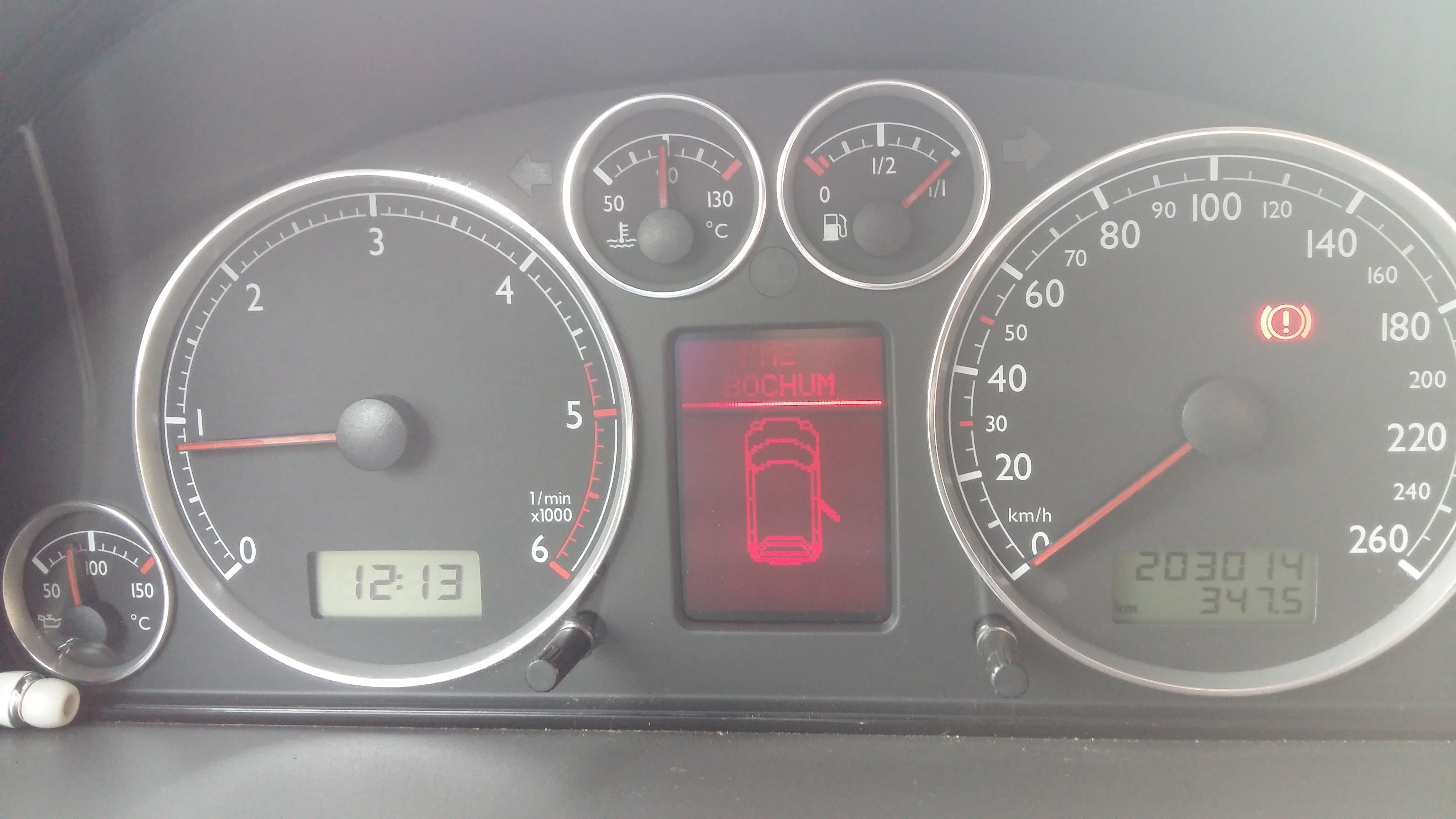

Hallo alle zusammen,
ich melde mich mal wieder mit einem neuem Problem.
Unser Display wird während der Fahrt immer dunkler, wenn man das Auto ‚‚aus‘‘ macht
und Ihn wieder Startet ist das Problem wieder weg.
Das Problem ist uns letzte Woche während einer 1 Std. fahrt aufgefallen…
Info’S zum
Bj.: 2006 - Basisline
MKB: AUY
1.9 TDI
Km-Stand: 203.014km
Habt Ihr vielleicht Ideen, um dass Problem zu lösen? :-/
MfG
ruebow
2. November 2018 um 21:03
2
Such mal nach Pixelfehler hier im Forum.
Oder in z.B der Bucht nach FIS Pixelfehler.
Du musst das Anzeigenmodul tauschen (lassen).
Gruß ruebow
Hi,
du kannst dir bei Aliexpress ein neues Display kaufen und umlöten.
Vorher bissl über Videos informieren, dann geht das schon!
Danke euch für eure Antworten.
Ist denn Aufwendig das Display umzulöten?
James75
4. November 2018 um 19:03
5
Aufwendig nicht. Sauber und vorsichtig arbeiten. Dann geht es nur auf die Augen da die Lötstellen klein sind.
für sowas gibt es eine Lupe.
Damit zum Schluss prüfen, ob die Lötstellen alle sauber sind.
