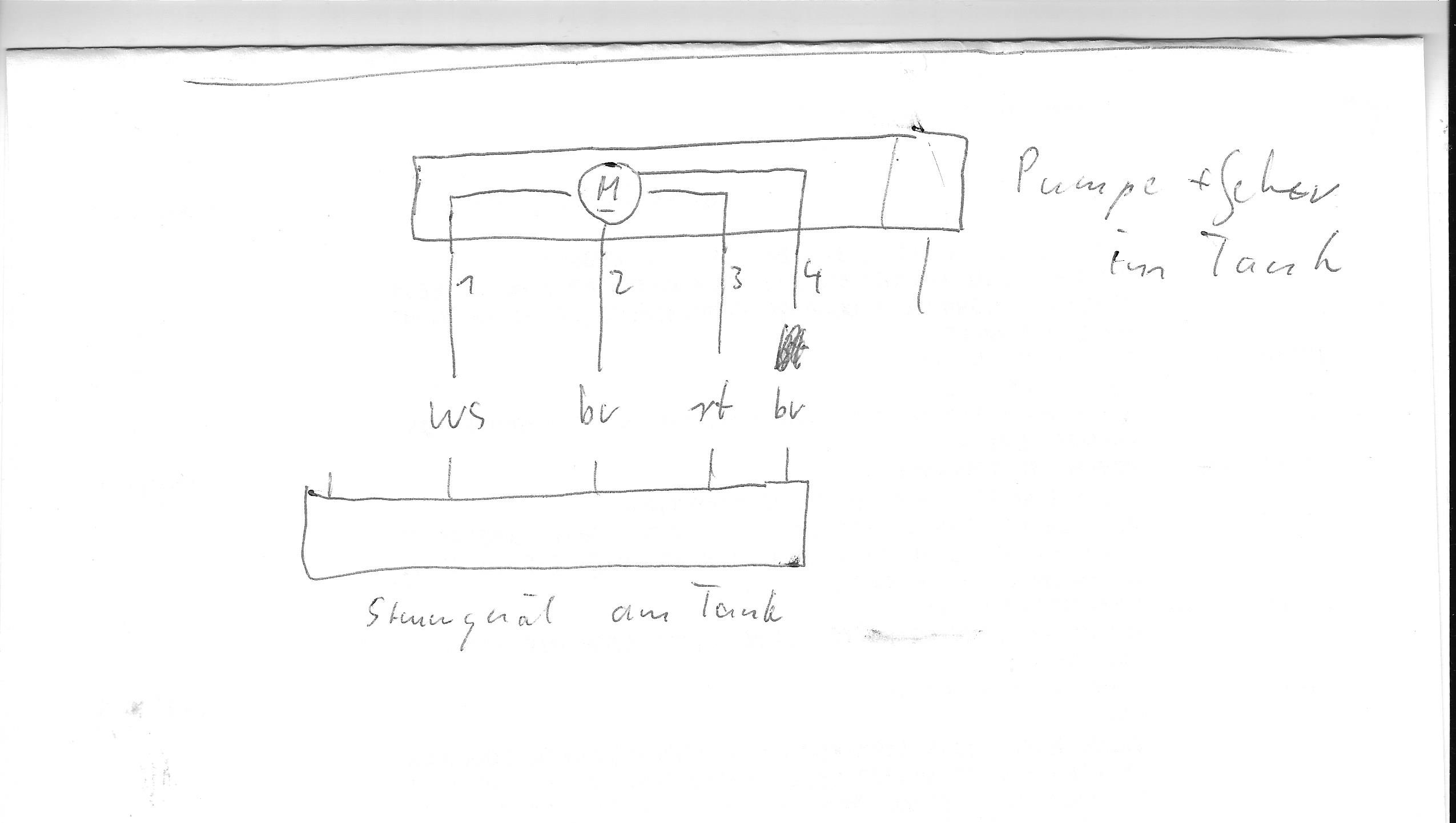

Hallo Uborka,
habe gerade am Pumpensteuergerät am Tank nachgesehen und so geben es auch die Stromlaufpläne wieder. Der Stecker (zur Vorförderpumpe einschl. Geber?) hat 6 Drähte. Davon gehen laut Stromlaufplan weiss+braun+rot+braun zum Pumpenmotor. Diese haben einen Querschnitt von 2,5qmm. Die beiden verbleibenden mehrfarbigen sind dünner und gehen laut Stromlaufplan zum Geber bzw. Sicherungskasten.
Wie würdest du das machen, wenn ich das Teil von Ebay habe
www.ebay.de/itm/DE-PWM-DC-Motor-12V-40V-10A-Motor-Speed-Schalter-Controller-Drehzahlregler-Modul/183470035116?
hash=item2ab7aa90ac:g:Ta8AAOSwcBRbttRT:rk:3:pf:0
und der Skizze
Braun Nr.4 Masse Fahrzeug und Minus Ebay-Regler
Rot Nr.3 Plus Fahrzeug und Plus Ebay-Regler
Braun Nr.2 und Weiss Nr.1 je an Ausgang Ebay-Regler.
Dann sollte die Pumpe angesteuert werden können oder?

in manchen Fahrzeugen wird ein PWM-Signal (mit Strom im Milli-Ampere-Bereich) genutzt, mit dem das Motor-Steuergerät dem Kraftstoffpumpen-Steuergerät mitteilt, wie stark es fördern soll.
www.youtube.com/watch?v=a8ZliRhikOo
Du bist schon zwischen dem Pumpen-Steuergerät und dem Motor unterwegs.
Bei 4 dicken Leitungen könnte es sich um einen BLDC Motor handeln. Da ist mit Hausmitteln nichts zu machen.
