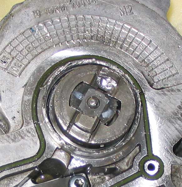

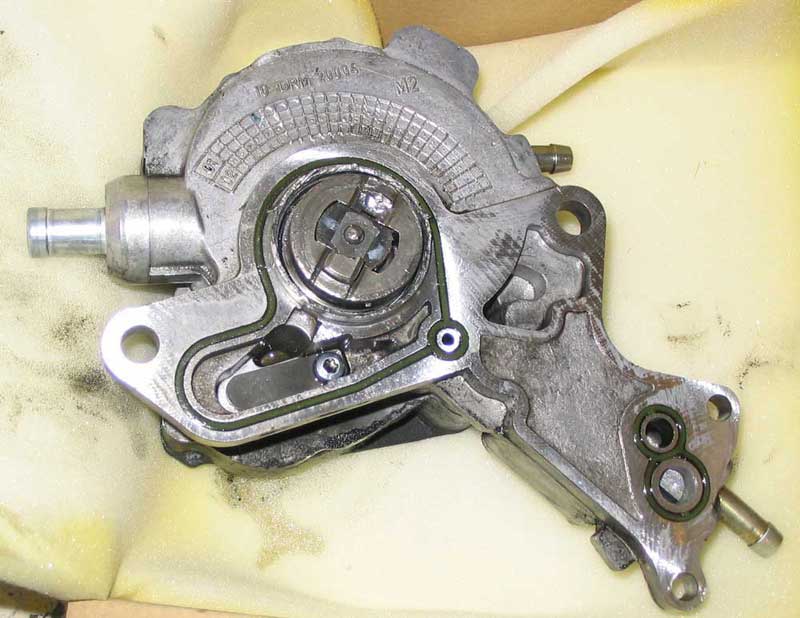

Hier mal ein Foto der Pumpe.
wenn möglich, auch ein bild oder 2 seitlich? :smiley:
Sorry das wird ein Problem, die Pumpe habe ich der Werkstatt überlassen, die wollten die zur Prüfung weitergeben.
