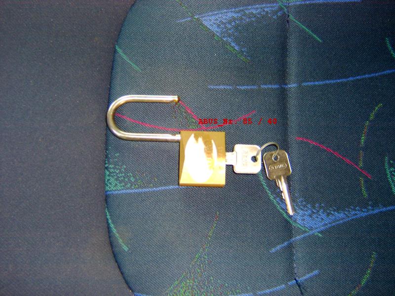

- 3 bis 5 Bügelschlösser (A*BUS 85/40 HB)

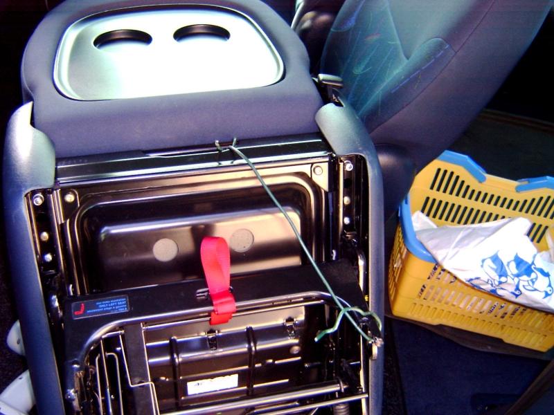

- Den zu sichernden Sitz ausbauen und die Streben in Einbaulage mit Draht sichern.

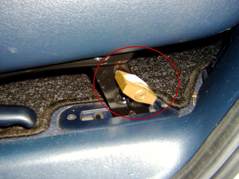

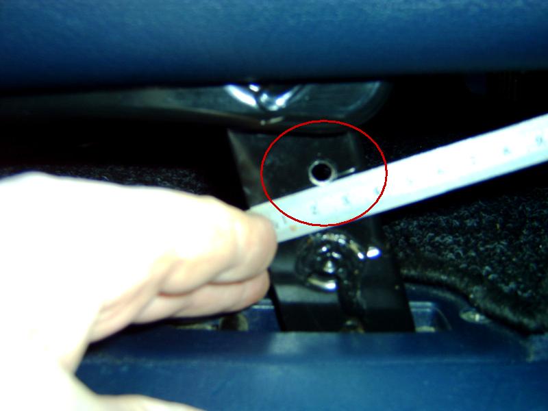

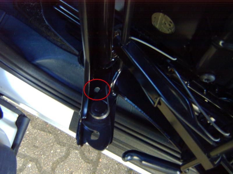

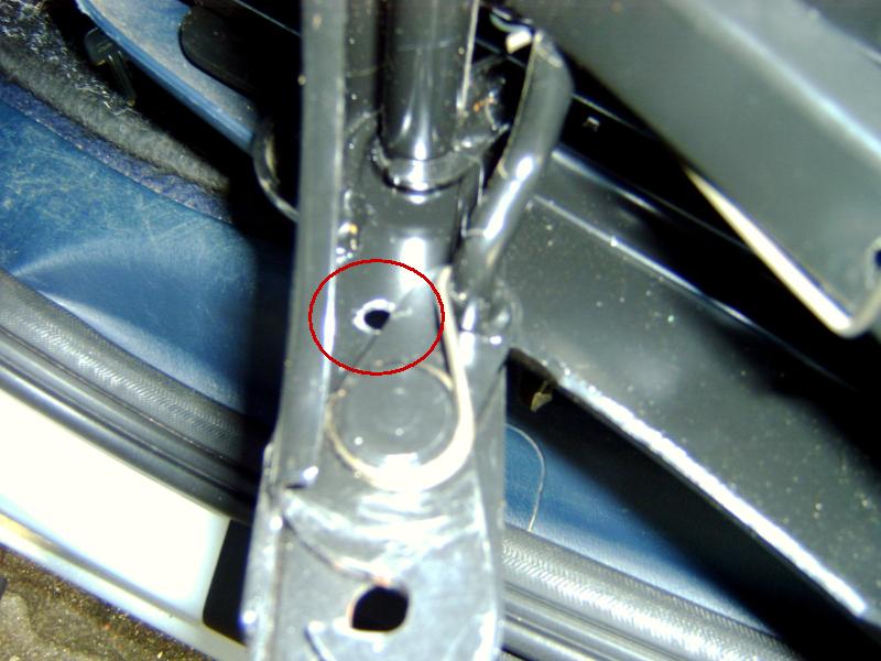

- Das zu bohrende Loch von innen mit dem 6,5 mm Bohrer so ankörnen, daß der Hebel blockiert wird. Danach von innen nach außen mit dem kleinen Bohrer vorbohren und danach mit dem großen Bohrer von außen nach innen aufbohren - jetzt noch entgraten = fertig.
Jetzt kann der Sitz wieder eingebaut werden.
Fertig gesichert mit A*bus Nr. 85/40 HB.
