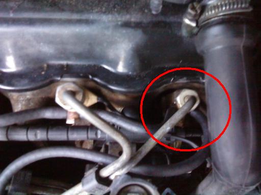

Ich fahr wieder nach Hause, mach die Haube noch mal auf und siehe da:
An der markierten Stelle war es ordentlich nass. Was kann die Ursache sein? Schlauch okay, das wäre die günstigste Variante. Kann es den Sprit aber auch aus dem Düsenstock rausdrücken?

Ich würde auf jeden Fall auf den Leckölschlauch tippen und diesen vor weiteren Schritten mal erneuern.
Gibts in Meterware auch im Zubehörhandel für wenig Geld.
Haarriß in der Metallleitung ?

Hast Du schon mal die Überwurfmutter nachgezogen?
Bei meinem VW-Bus T3 (TD) war das eine Metall-Leitung und die hatte Haar-Risse. Äußerte sich in Form von Nebelschwaden aus den Lüftungsschlitzen. Nach Tausch der Leitungen war Ruhe. War zumindest bei VW wegen der Vibrationen ein bekanntes Problem. Sieht man denn nichts, wenn der Motor läuft und du an den Leitungen wackelst?

anscheinend war der Tipp mit den Haarrissen richtig. Der Diesel wird oben aus dem Düsenstock rausgedrückt. Es hätte ja auch einfach ein Stück Schlauch sein können :frowning:
