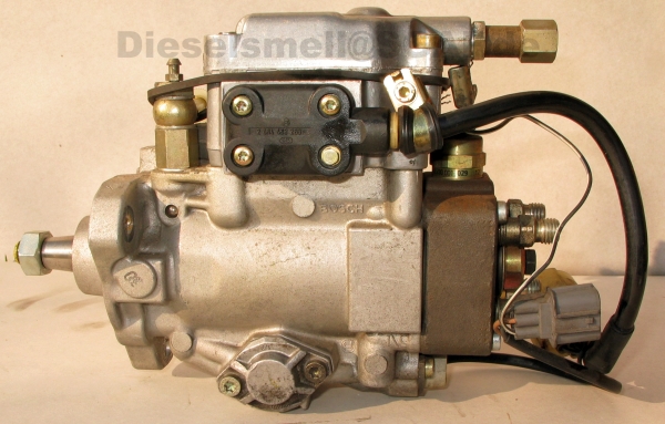

Bild 1: Die Verteilereinspritzpumpe VP37 von Bosch

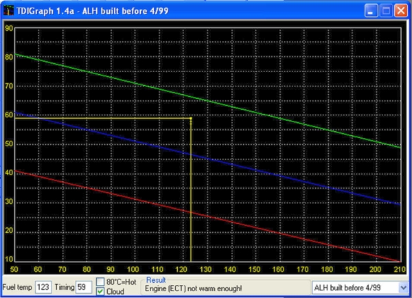

Alternativ kann man den statischen Einspritzbeginn auch mit einem Diagnosegerät oder einer Vollversion von VAG-COM (TDI-Graph) prüfen. Wichtig ist bei dieser Prüfung, dass künstlich verhindert wird, dass sich der Kolben vom Spätanschlag wegbewegt. Ohne diesen speziellen Modus, würde der Kolben schon im Leerlauf des Fahrzeuges nicht mehr am Spätanschlag anliegen und man misst infolgedessen den dynamischen Einspritzbeginn.
Bild 2: TDI-Graph

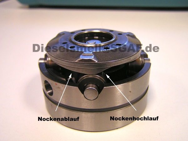

In der VEP-Pumpe erzeugt ein Kolben, der eine Dreh/Hubbewegung durchführt, den Hochdruck. Bei jeder Pumpenumdrehung macht der Kolben 4 Hubbewegungen. Die Hubbewegungen kommt dadurch zustande, dass sich der drehende Kolben auf einer Platte abstützt, auf der 4 Nockenprofile eingeschliffen sind. Während der Hubbewegung erzeugt der Kolben den Hochdruck. Durch Schlitze im Kolben wird erreicht, dass nur einer der 4 Zylinder mit diesem Hochdruck beaufschlag wird. Die Nockenplatte wiederum stützt sich auf 4 Rollen ab, die wiederum in einem Ring drehbar gelagert sind. Wenn der Ring mit den Rollen gedreht wird, verschiebt sich automatisch auch die Position der Nocken. Auf diesem Prinzip beruht die Einspritzzeitpunktverstellung der Einspritzpumpe.

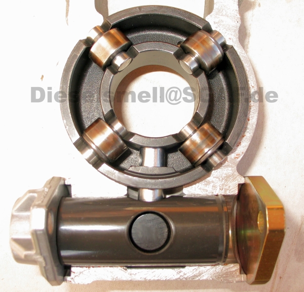

Bild 3: Die Rollen sorgen über die Nockenplatte für die Hubbewegung des Verteilerkolbens. Wenn die Rollen relativ zur Pumpenachse verschoben werden, ändert sich der Einspritzzeitpunkt

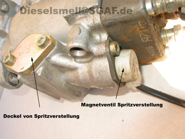

Bild 4: Die Einspritzzeitpunktverstellung und das Magnetventil unter der VEP

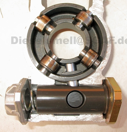

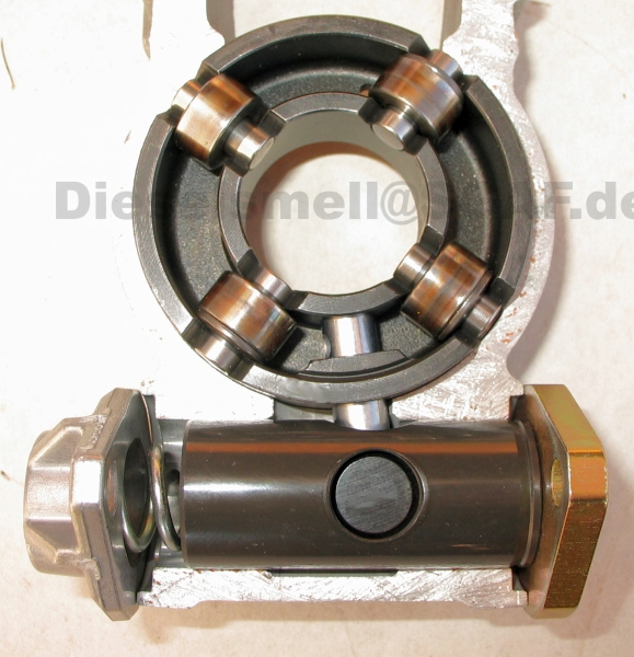

Der Ring mit den Rollen ist über einen Verbindungsbolzen mit einem Spritzversteller-Kolben verbunden, der ganz unten quer zur Pumpenlängsachse angerbracht ist. Der Kolben wird von einer Feder gegen einen Metalldeckel gedrückt.
Bild 5: Der Spritzverstellungskolben wird in der Spätlage durch die Feder gegen den Stahldeckel gedrückt.
Im Gehäuse der VE-Pumpe befindet sich eine Flügelzellenpumpe, die den Kraftstoff drehzahlabhängig bis auf max. ca. 8 bar verdichtet. Über eine Drossel-Bohrung im Spritzversteller-Kolben gelangt der Druck auch auf die nicht federbelastete Seite des Kolbens, die ander Metallplatte anliegt. Ab einem bestimmten Kraftstoffdruck wird die Kraft grösser als die Federkraft. Der Spritzverstellerkolben beginnt sich langsam in Richtung der Feder zu bewegen und ändert damit den Einspritzbeginn des Motors.
Bild 6: Wenn der Kraftstoffdruck zunimmt, sorgt er dafür, dass sich der Kolben gegen die Federkraft nach links bewegt und damit den Einspritzzeitpunkt Richtung „Früh“ verstellt.

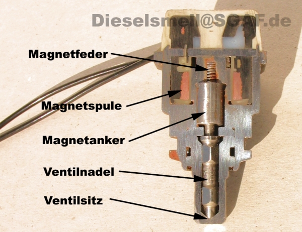

Damit der Einspritzbeginn nicht nur abhängig von der Drehzahl ist, sondern auch von anderen Parametern abhängig gemacht werden kann, wird ein Magnetventil benutzt. Dieses Magnetventiil wird sehr schnell getaktet, also zwischen offener und geschlossener Position sehr schnell hin und her geschaltet. Die Taktfrequenz der Bestromung ist massgebend dafür, wie hoch der Druck am Spritzversteller-Kolben sein kann. Man benutzt das Magnetventil also, um den Druck zu reduzieren und eine Spät-Verstellung des Spritzverstellers zu erreichen.

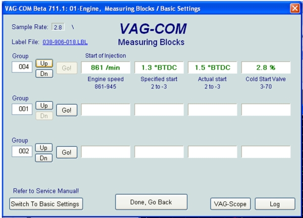

Bild 7: Mit VAG-COM kann man in Messwertblock 4 im 4. Feld ablesen, wie das Taktverhältnis geschlossen zu offen ist.
Bild 8: Schnittbild durch das Spritzverstellungs-Magnetventil. Durch das Verhältnis von bestromter Zeit zu unbestromter Zeit sorgt es dafür, dass sich Druck auf der linken Seite des Kolbens aufbauen kann, oder auch nicht.

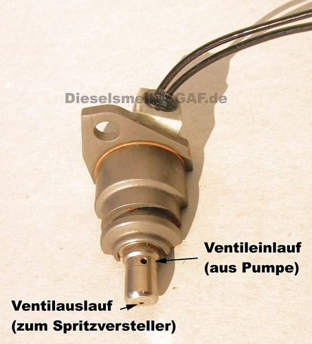

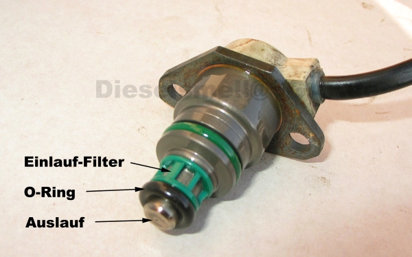

Bild 9: Auf der Rückseite des Ventils sieht man wo der Kraftstoff in das Ventil hineinläuft und wo er herauskommt, wenn die Ventilnadel geöffnet ist.
Bild 10: Vor dem Einlauf befindet sich noch ein Sieb, um das Magnetventil vor Schmutz zu schützen. Der Einlauf und der Auslauf sind durch einen O-Ring voneinander getrennt.

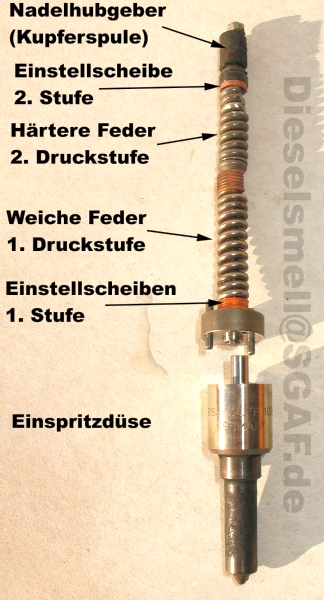

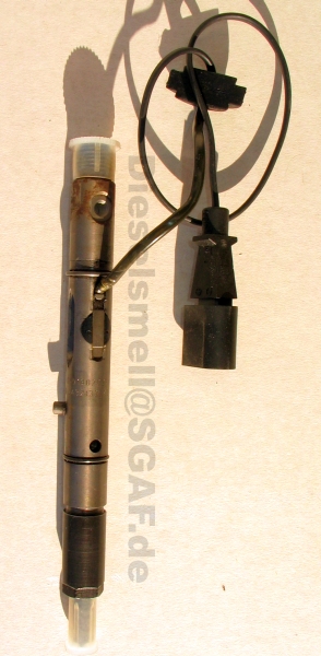

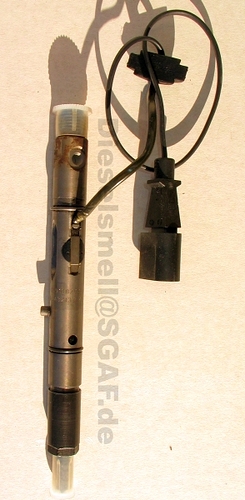

Der Nadelhubsensor sendet ein Signal an das Steuergerät, wenn die Düse geöffnet wird und wenn sie wieder geschlossen wird. Dazu ist in die Düsenhalterkombination von Zylinder 3 eine kleine stromdurchflossene Spule eingebaut.
Bild 11: Der 2-Feder-Düsenhalter mit Nadelhubgeber
Wenn die Düsennadel öffnet, wird eine an die Düsennadel angekoppelte Stange ein Stück in die Sensorspule geschoben. Dadurch ändert die Signalspannung und das Steuergerät kann dadurch auf das Öffnen der Düsennadel schliessen. Die Düsennadel bewegt sich von der geschlossenen Position in die offene Position etwa 0,3 mm. Man kann sich daher vorstellen, dass das Eintauchen der Stange nur ein sehr schwaches Sigal erzeugt. Ein kleiner Übergangswiderstand in der Steckverbindung des Nadelhubgebers ist daher ausreichend, um diesen ausser Funktion zu setzen. Wenn das Steuergerät erkennt, dass der Nadelhubgeber nicht mehr ordnungsgemäss funktioniert, versucht das Steuergerät den Einspritzbeginn auch ohne den Nadelhubgeber vorzugeben.
Bild 12: Das Innenleben eines 2-Feder-Düsenhalters
