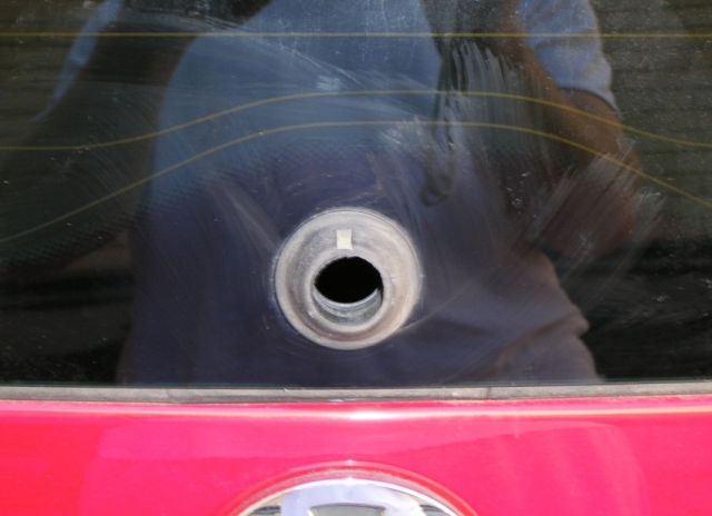

Im Zuge der Inspektion bzw. Reparatur des Wasserschadens habe ich u.a. festgestellt, dass diese Manschette nicht mehr wirklich dicht ist, da eingetrocknete Wasserflecken rund um die Manschette verteilt waren.
Dies sah so aus:
Also musste sie getauscht werden… Man benötigt dafür vom Freundlichen eine neue Manschette, diese hat die Teilenummer 7M3955758 und kostet in Österreich 0,91.- € plus Mehrwertsteuer.

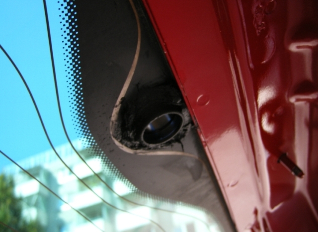

Ich habe für die weiteren Arbeiten dann die Batterie abgeklemmt - sicher ist sicher. Unter der Verkleidung sieht es dann ungefähr so aus:
Lasst Euch nicht irritieren, auf dem Foto ist der Wischwasserschlauch bereits abgesteckt…

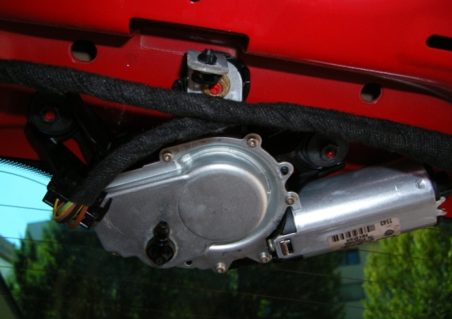

Danach den Heckscheibenmotor abstecken (VW typischer Raststecker) und den Scheibenwischerarm von Außen mit einem 13er Sechskantschlüssel lösen. Bei mir war etwas mehr als ein beherzter Ruck nötig, um den Wischerarm von der Achse zu bekommen, ich habe mit einem breiten Schlitzschraubenzieher vorsichtig zwischen Wischeram und Führungshals der Wischerachse angesetzt.
Hier unbedingt darauf achten, dass man die Plastik/Gummilagerung die im Führungshals sitzt und die Wischerachse lagert bzw. zentriert, nicht mit dem Schraubenzieher verletzt. Wenn das geschehen ist, den Wischermotor abmontieren. Er ist mit 3 Stück 10er Muttern am Kofferraumdeckel fixiert. Danach sollte man den Heckscheibenmotor samt Wischerachse entnehmen können.
VORSICHT: an der Wischereinheit hängt nun noch der Spritzwasserschlauch. Entweder man fixiert also das Teil für die weiteren Arbeiten mit einem Kabelbinder oder Schnur so am Kofferraumdeckel, dass der Schlauch nicht geknickt wird, oder man zieht den Schlauch auch ab. Ich persönlich würde die Version mit dem Kabelbinder bevorzugen, das Ab- und Wiederanstecken wirkt sicherlich nicht verjüngend auf den im Kupplungsstück liegenden O-Ring.

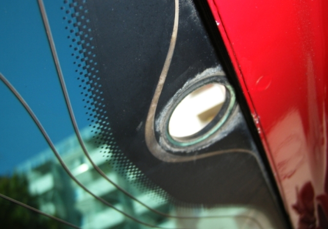

Nun solltet Ihr diese Situation vorfinden:
Ich habs mir schwieriger vorgestellt, als es dann letztlich war. Die alte Manschette war relativ locker und hat sich problemlos nach außen ausziehen lassen.

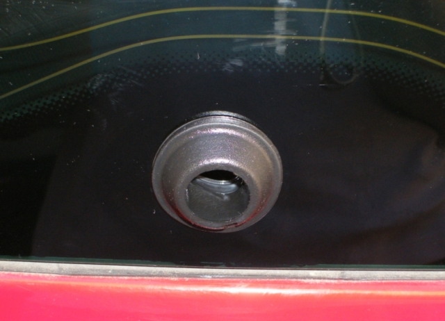

So hat das gute Stück nach knapp 7 Jahren ausgesehen:
Sodann habe ich alles gründlich außen und innen gereinigt und die neue Manschette zur Hand genommen. Hier unbedingt einen kräftigen Schuß Silikonspray auf die Manschette sprühen, nicht geizen… Danach setzt man die Manschette leicht schräg auf, drückt vorsichtig stückweise die Manschette nach innen und rotiert sie dabei. Sie flutscht dann recht leicht in die Bohrung hinein.
Nun auf die Innenseite des Kofferraumdeckels wechseln und prüfen, ob die Innenlippe der Manschette satt auf der Scheibe aufliegt. Falls nicht, mit einem Plastikspatel oder ähnlichem unter die Lippe fahren und dabei so lange rotieren, bis die eingeklemmten Anteile ebenfalls auf der Scheibe aufliegen.
Die sieht dann so aus:
