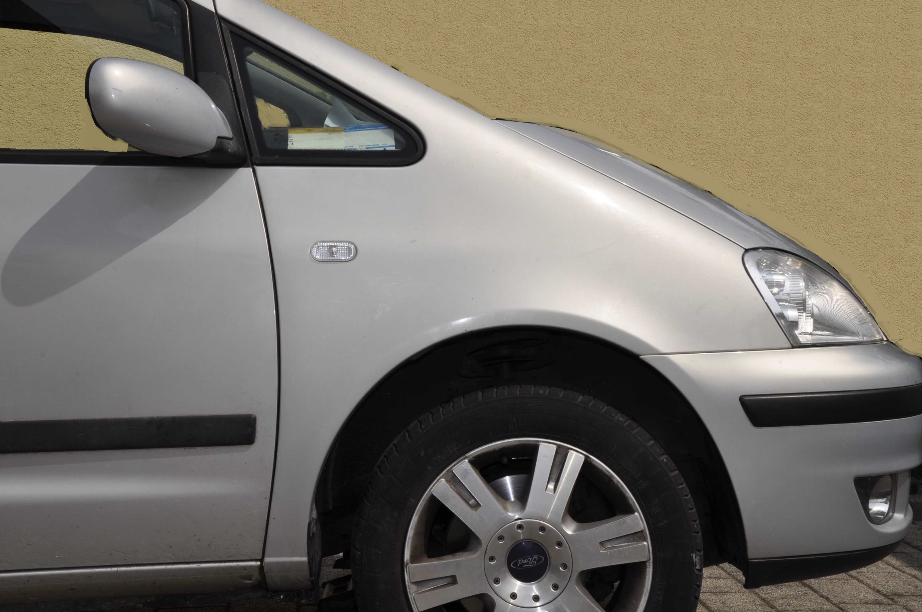

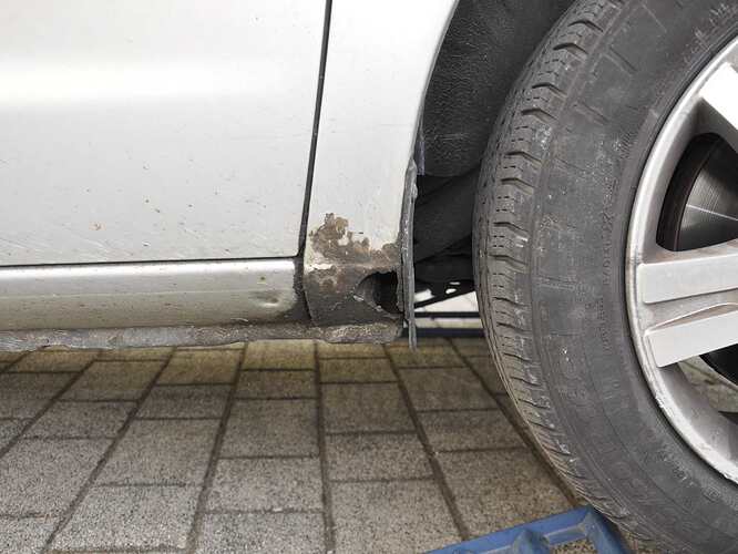

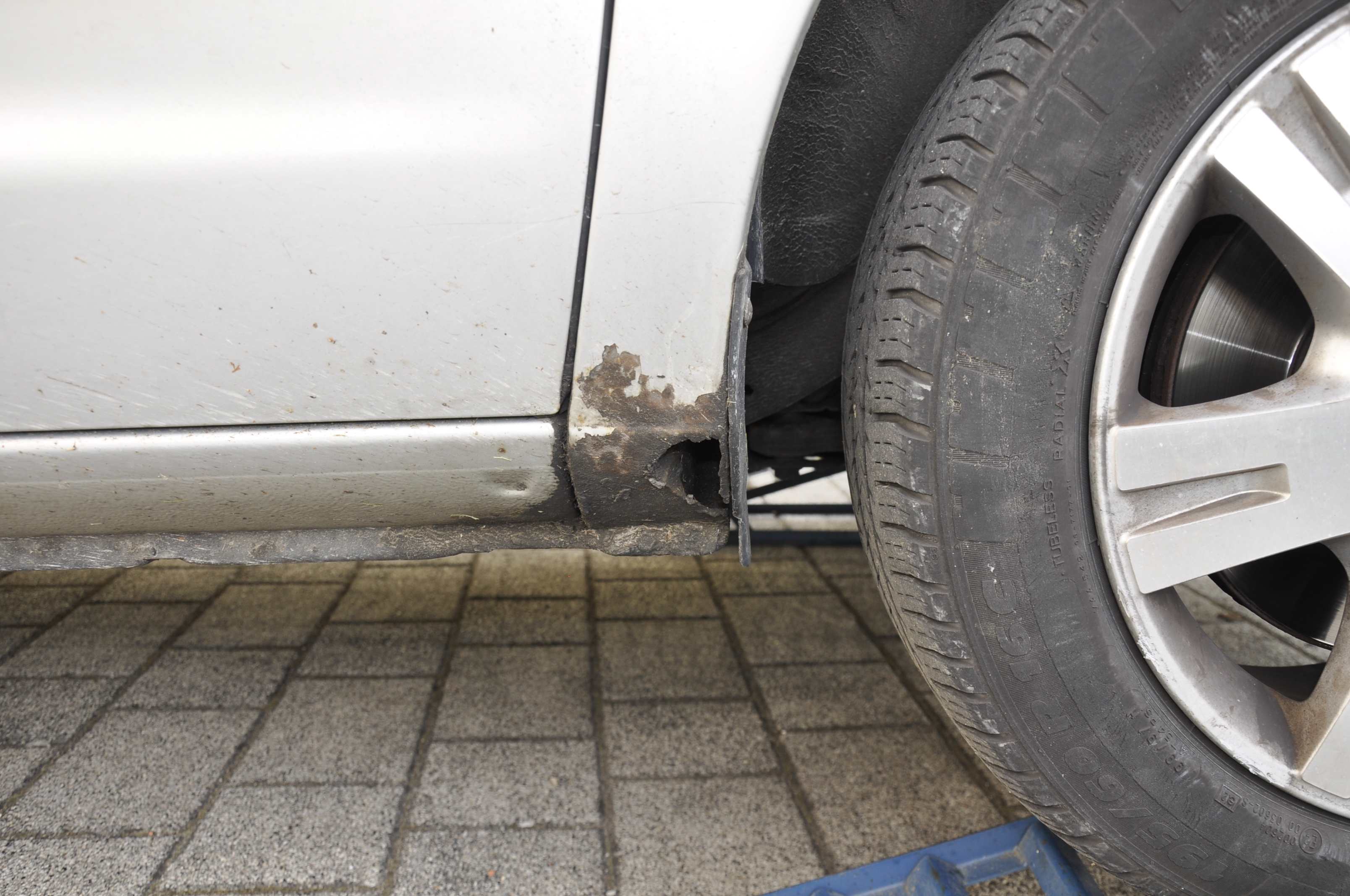

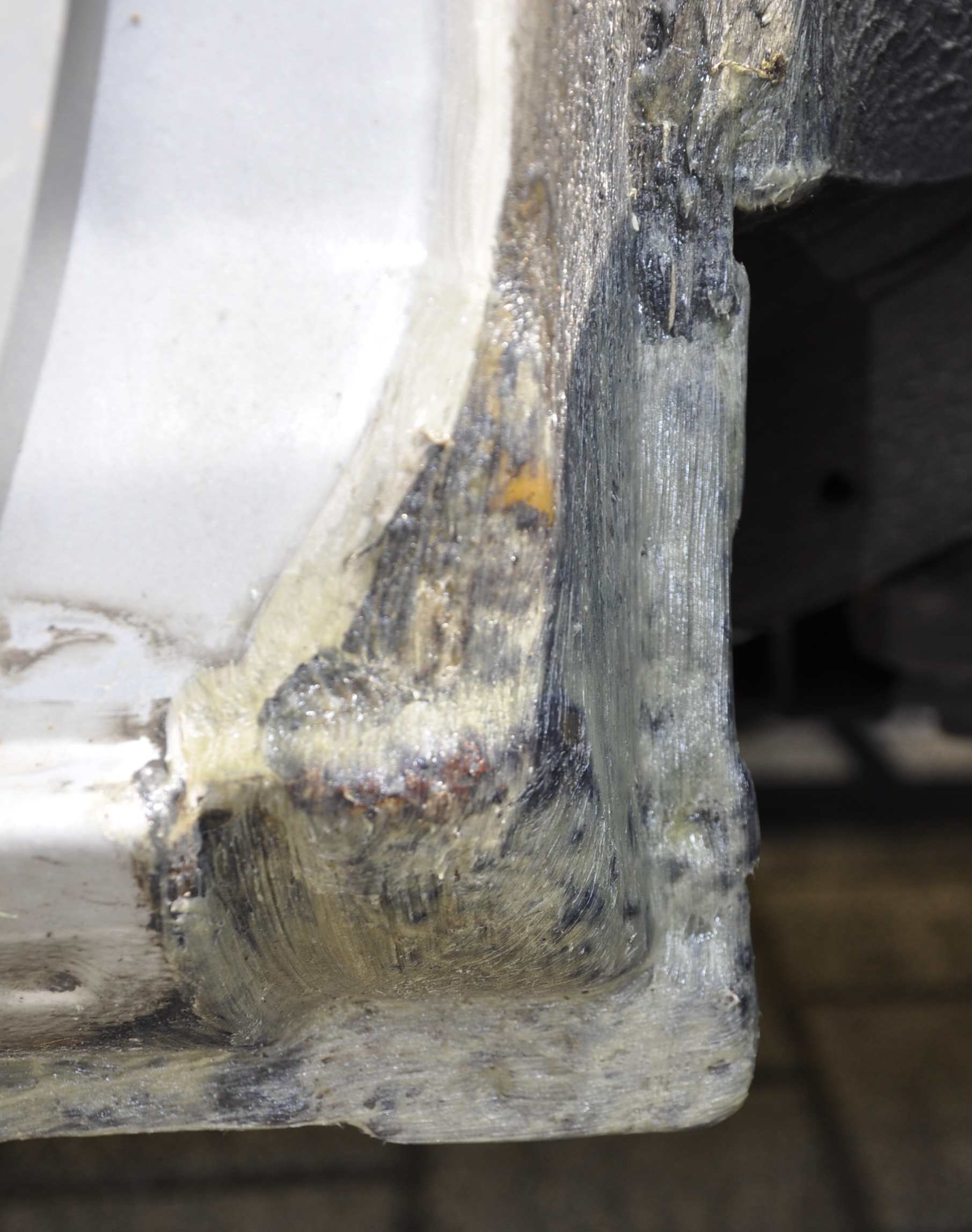

Der SGA2 wurde seit Juni 2000 gebaut. Nur wer die Drecksammler hinter den Radinnenverkleidungen regelmäßig gereinigt hat und so dafür gesorgt hat, dass das Spritzwasser abfließen kann, wird dort keinen Rost am Kotflügel finden. Auf den Schweller habe ich immer gut aufgepasst, auf den eingebauten Drecksammler zwischen Kotflügel und Karosserie leider nicht. Irgendwann hat sich dort ein Loch gezeigt, welches weder mir, noch dem TÜV gefällt. Prinzipiell kann man natürlich einen neuen Kotflügel kaufen und diesen in der passenden Farbe lackieren lassen. Bei Ibäh kann man neue Kotflügel in der passenden Farbe lackiert kaufen. Ich habe lange nach einem originalen Kotflügel gesucht, der original in meiner Farbe lackiert ist. Irgendwann habe ich einen gefunden, der zwar innen bereits verrostet, aber noch nicht durchgerostet war. Dazu war er billig und er wurde nicht allzu weit von uns entfernt angeboten.

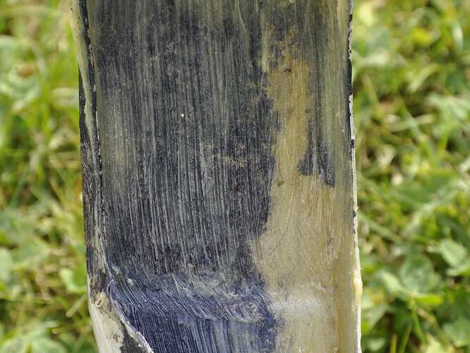

Ich habe die inneren Roststellen mit Fertan Rostumwandler behandelt und dann dick mit Korrosionsschutzfett eingepinselt. Ich bin zuversichtlich, dass er das restliche Galaxy-Leben übersteht.

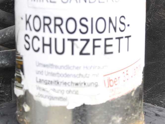

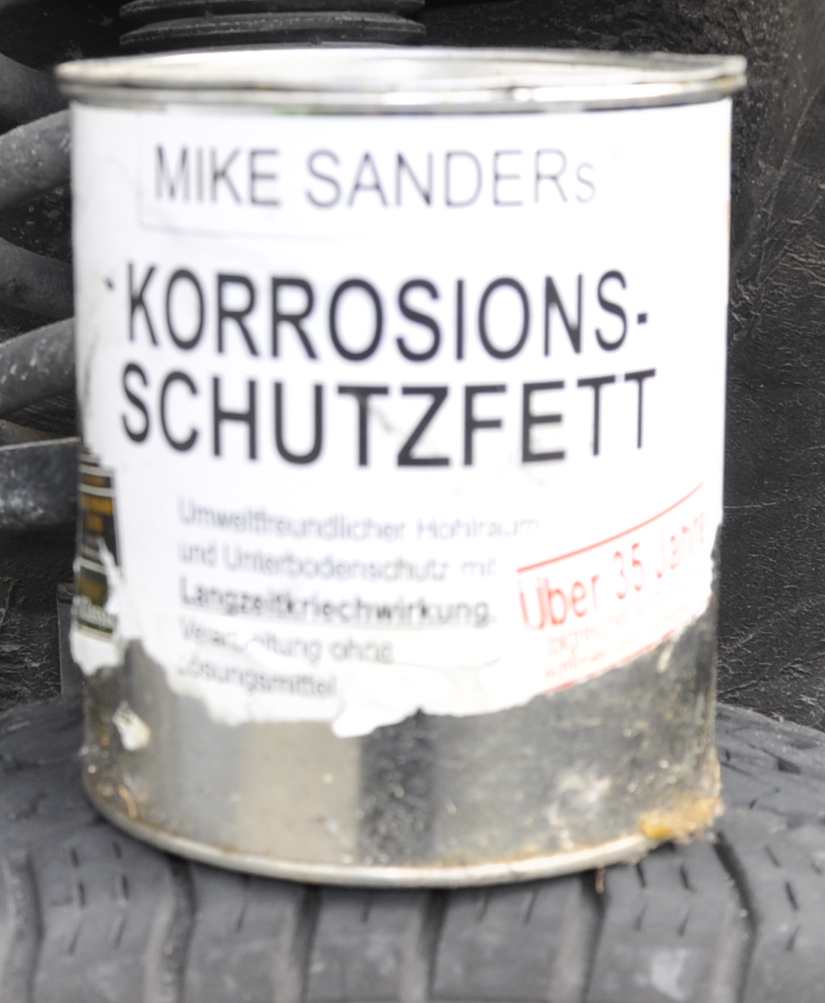

Zum Korrosionsschutzfett von Mike Sanders habe ich dagegen inzwischen Vertrauen aufgebaut. Um es verarbeiten zu können, muss es jedoch zunächst verflüssigt werden. Heisses Fett ist brennbar und verursacht üble Verbrennungen auf der Haut, also Vorsicht!

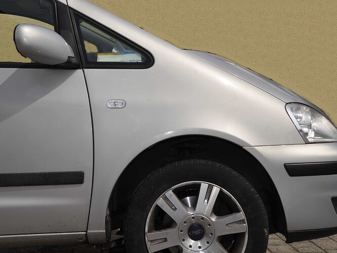

Nach einem Vorschlag hier aus dem Forum habe ich Dekasyl MS-2 zum Ankleben des „neuen“ Kotflügels verwendet. Es ist in schwarz, weiß und grau erhältlich.

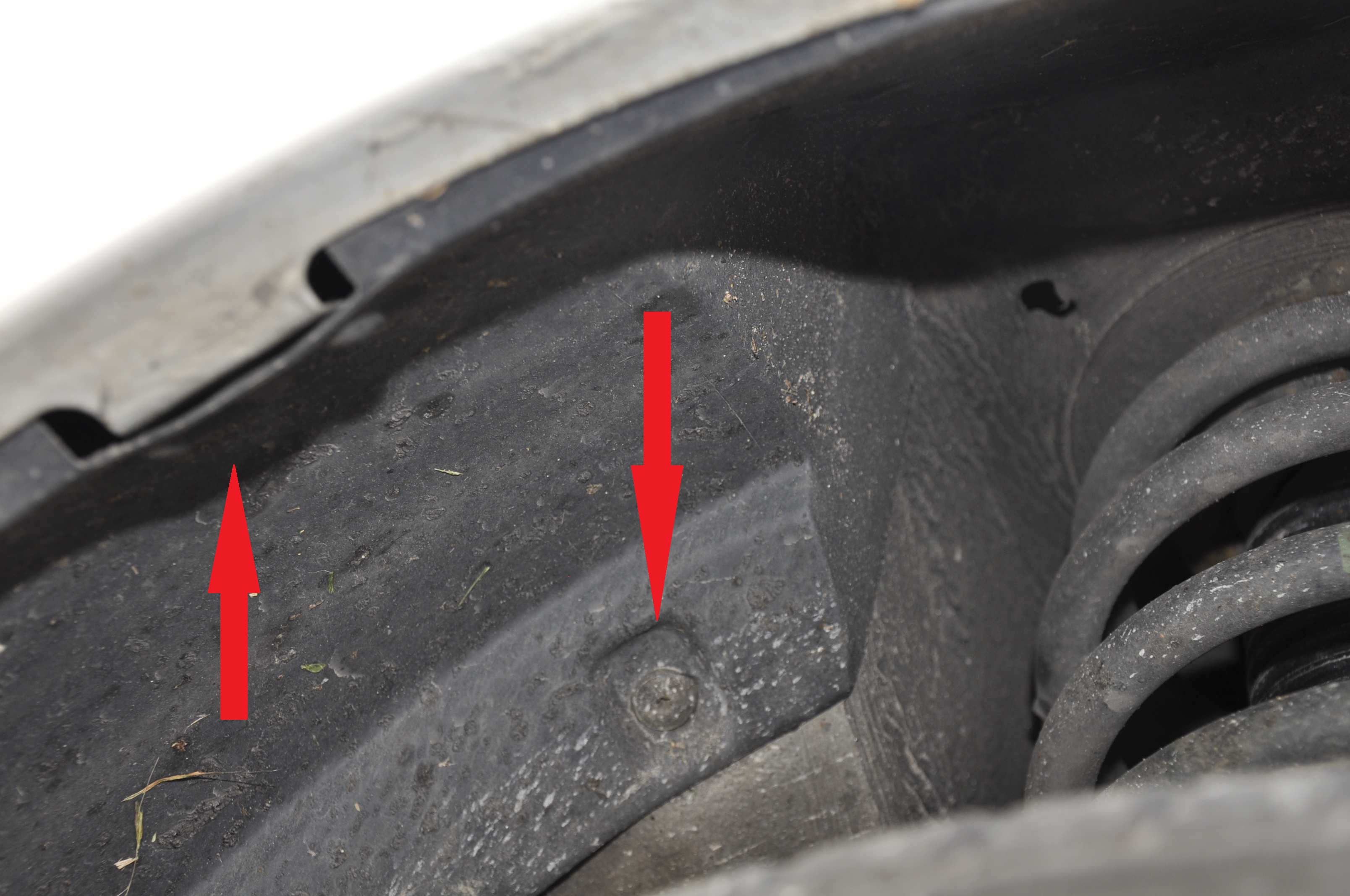

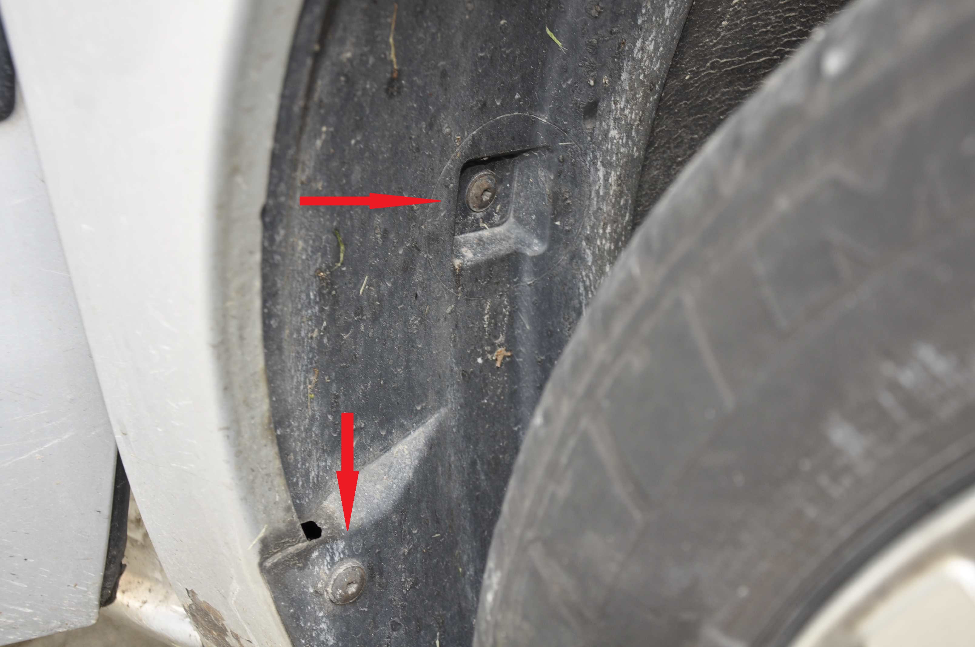

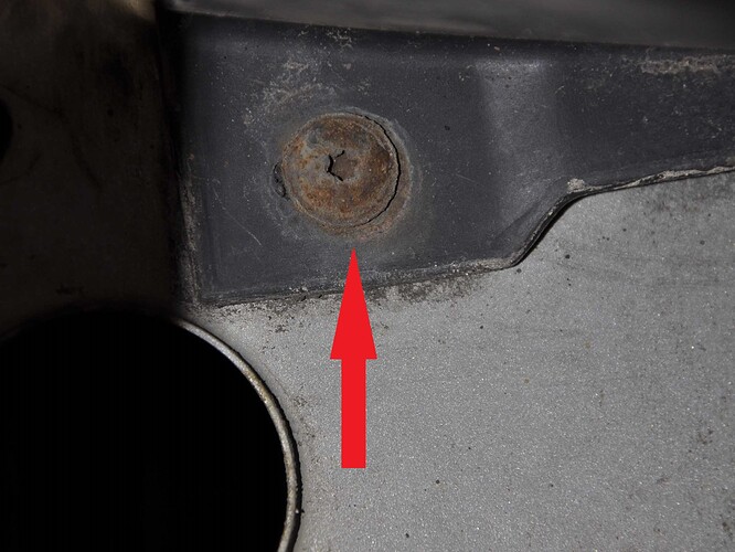

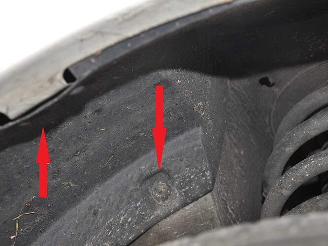

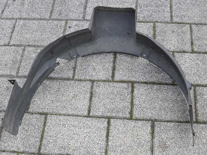

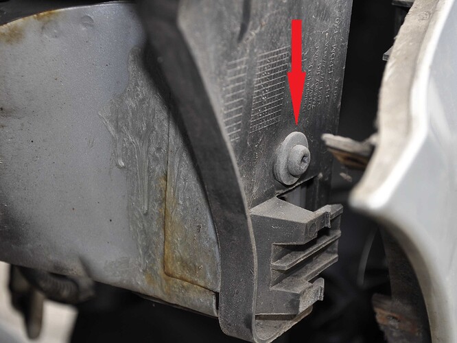

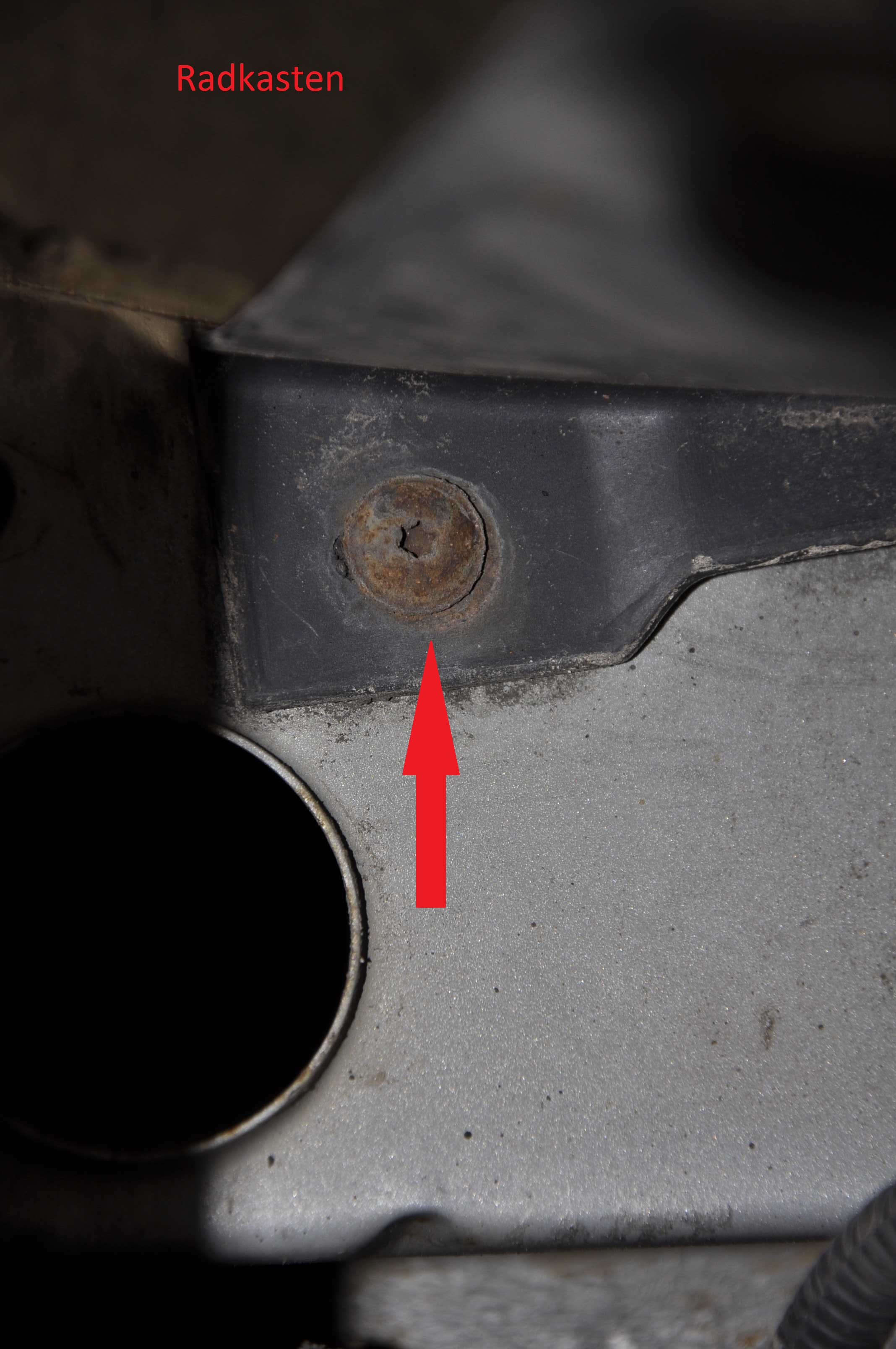

Zunächst muss der Innenkotflügel ausgebaut werden. Dazu sind 10 Torx-Schrauben innen im Radkasten und 1 Torx-Schrauben vor dem Radkasten zu lösen.

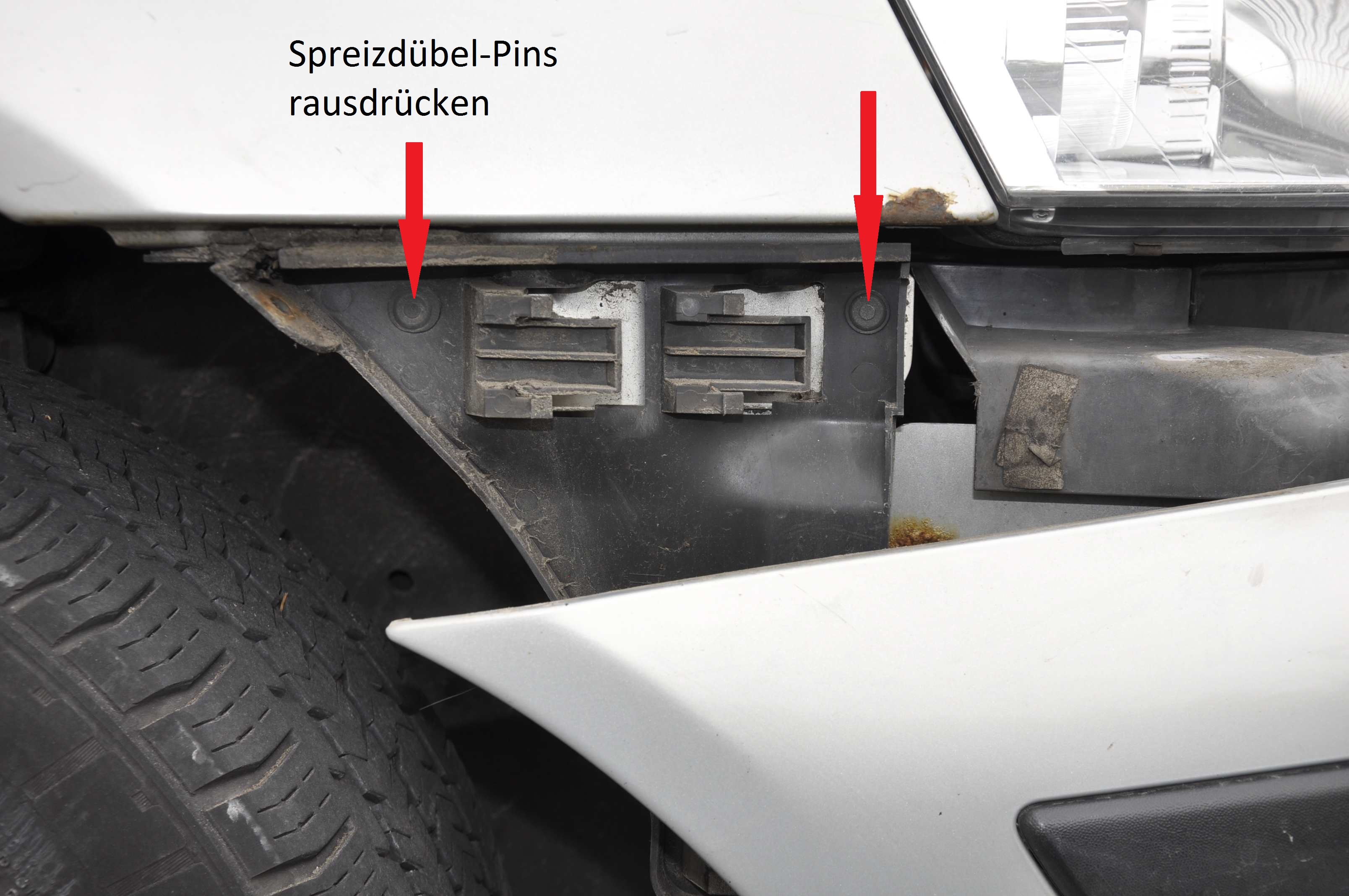

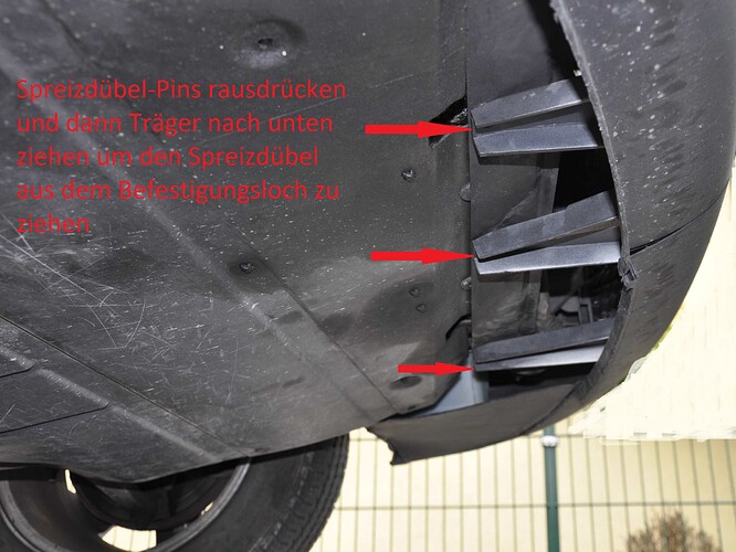

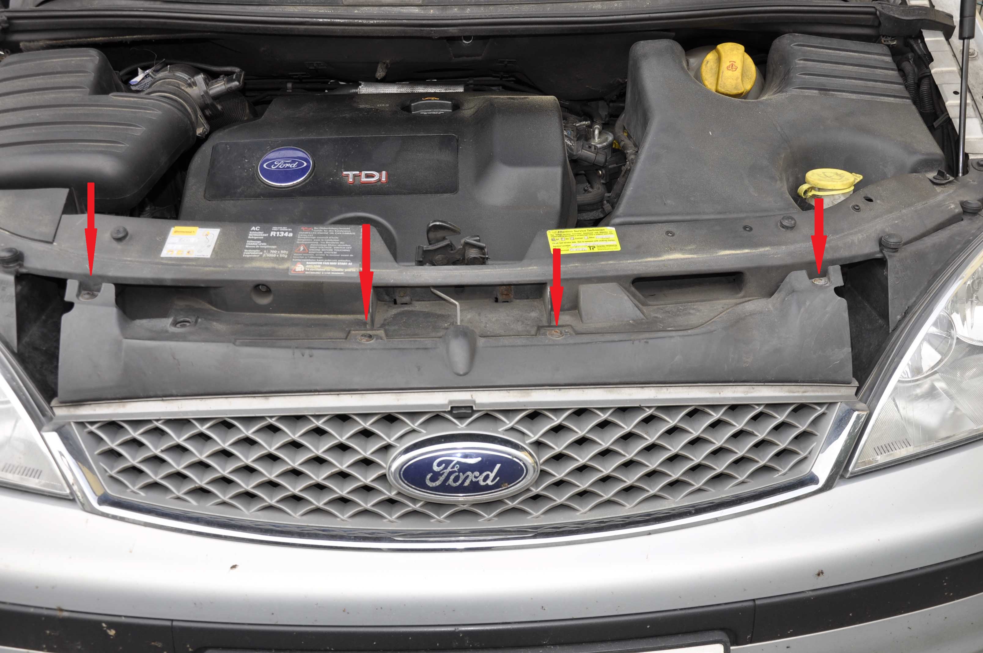

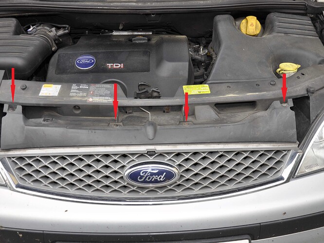

Danach die vordere Stoßstange (zumindest) einseitig lösen. Dazu sind 4 Schrauben am Grill zu entfernen und 3 Spreizniete am Unterwagen.
Nun die Stoßstange direkt am Radkasten anfassen und etwas nach außen ziehen. Wenn man jetzt die Stoßstange mit einem Ruck auch nach vorne Zieht löst sie sich aus den Rasten und man kann sie weit genut nach vorne ziehen, dass man den Stoßstangenträger wegbauen kann.

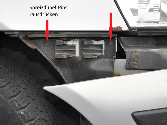

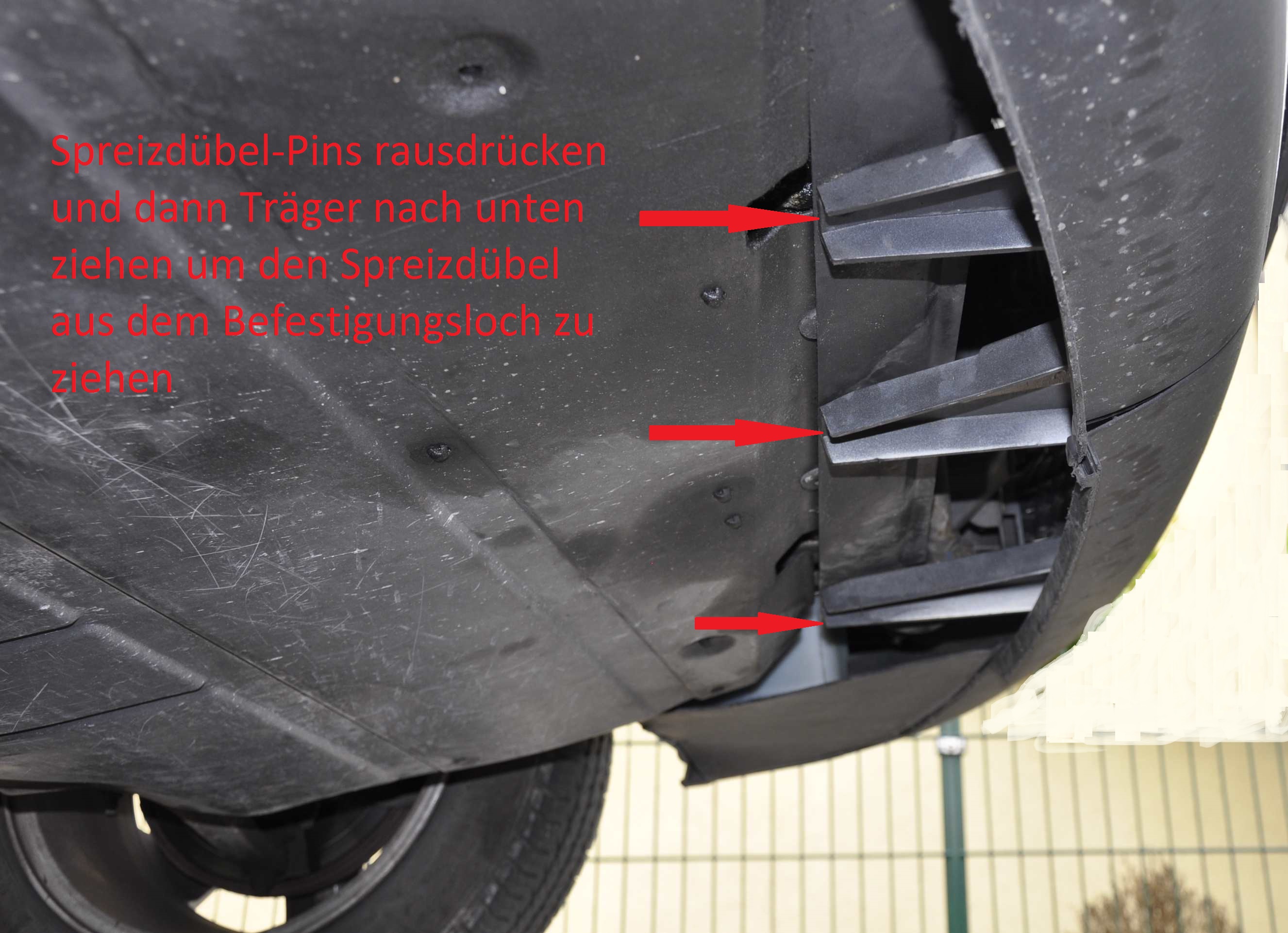

Zum Entfernen des Stoßstangenträgers zunächst 2 Pins aus der Mitte der Spreizniete rausdrücken und eine Torxschraube lösen. Jetzt kann der Stoßstangenträger entfernt werden

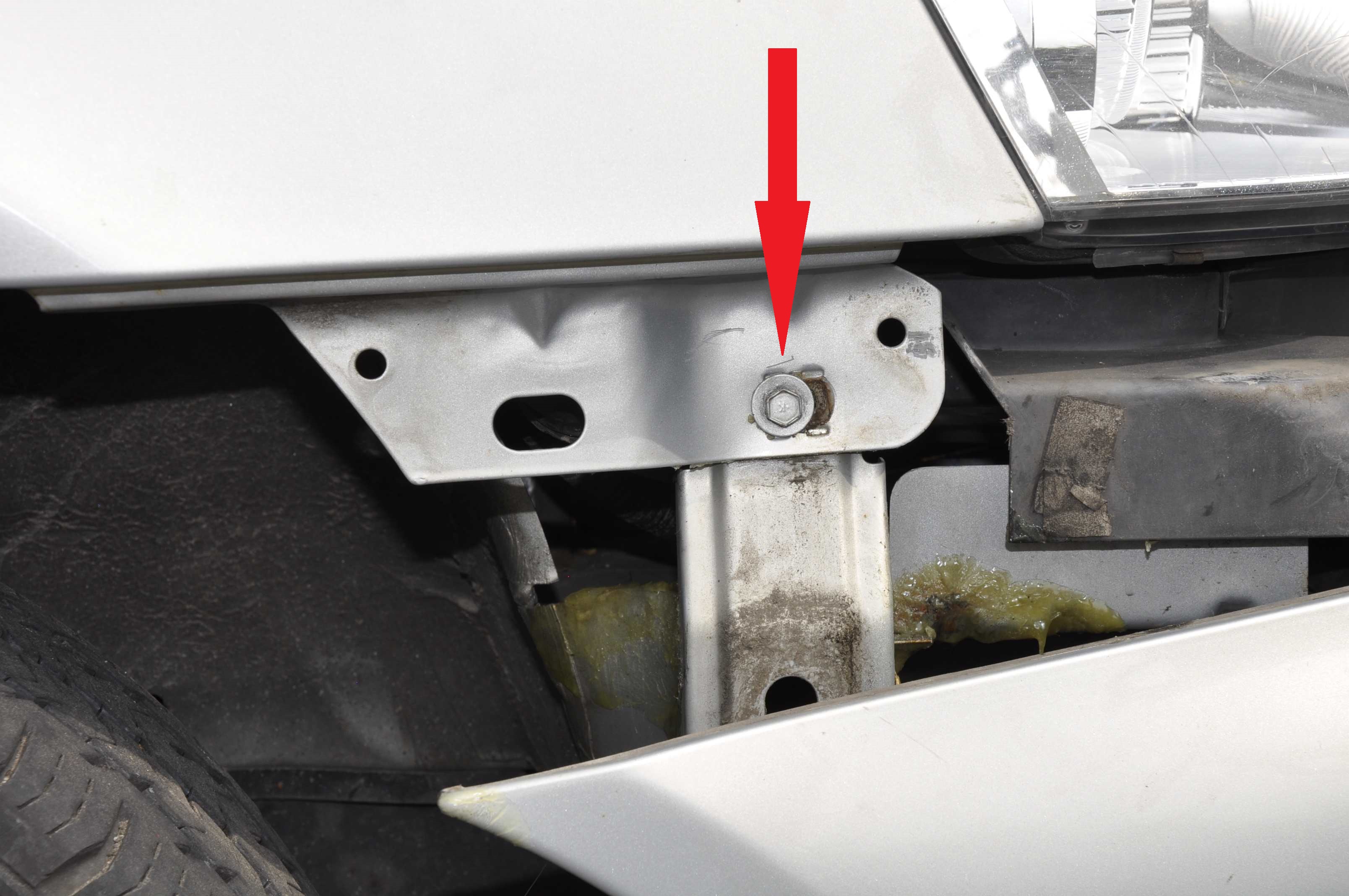

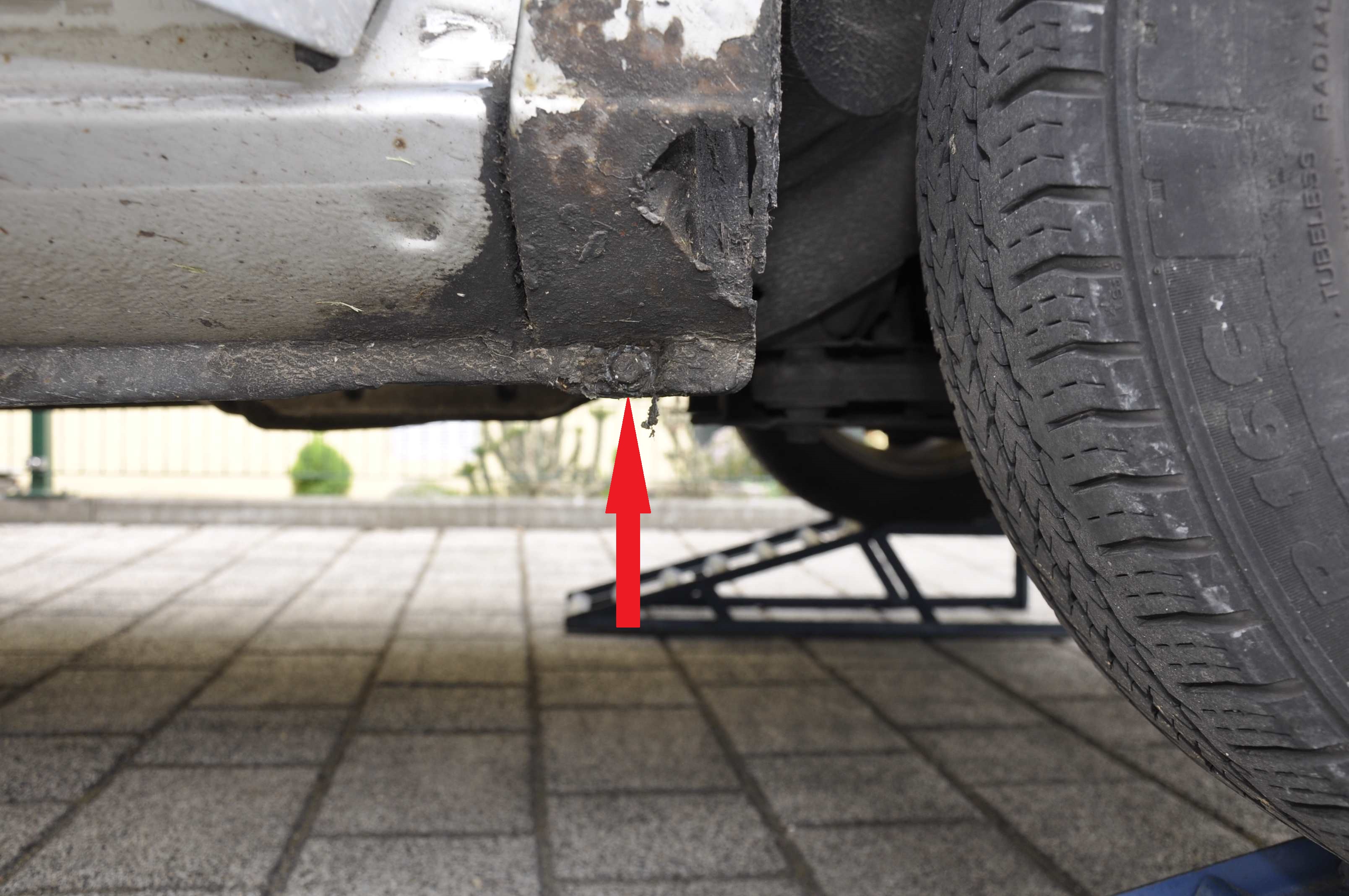

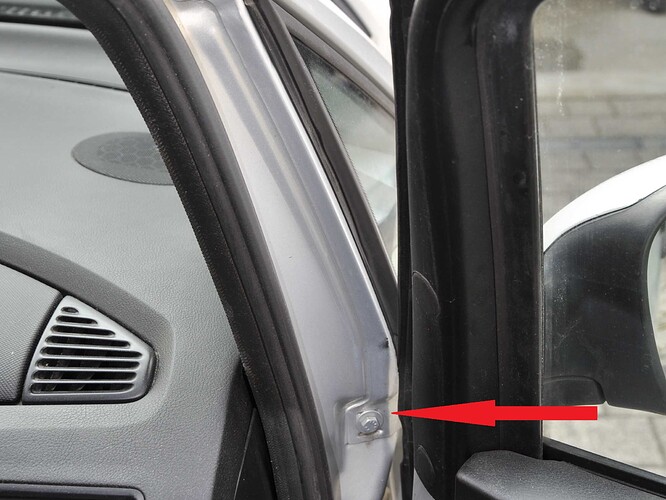

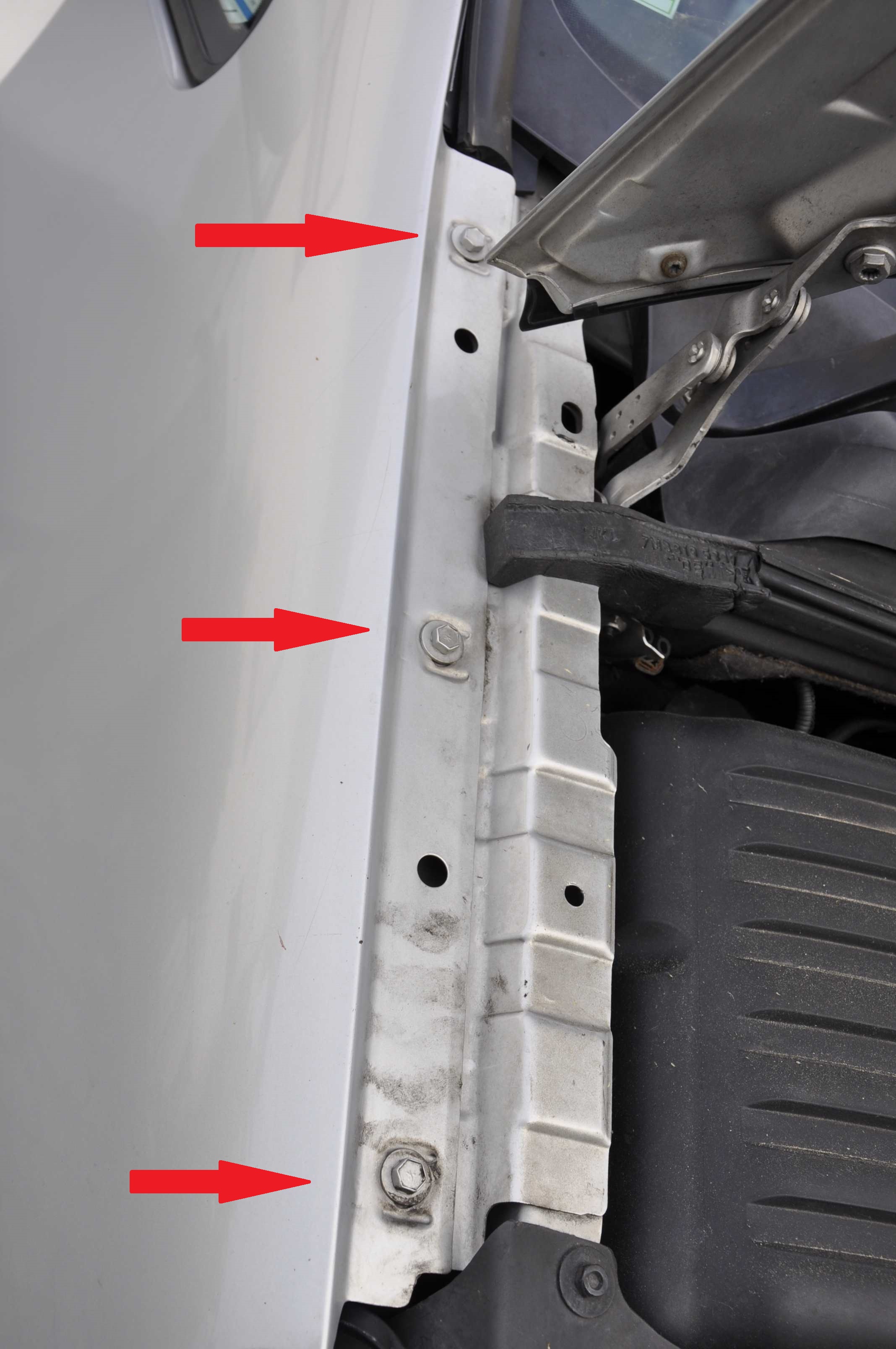

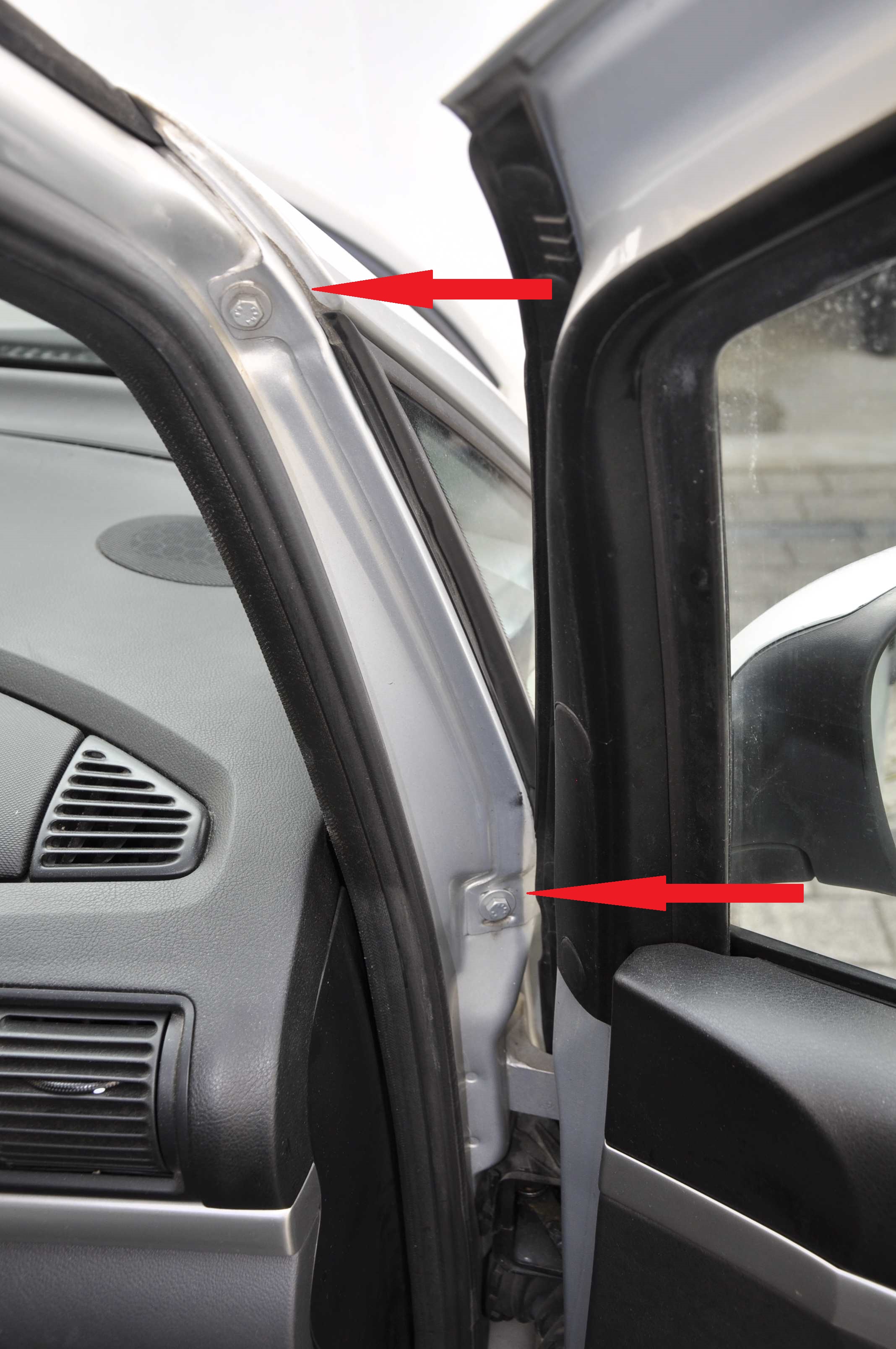

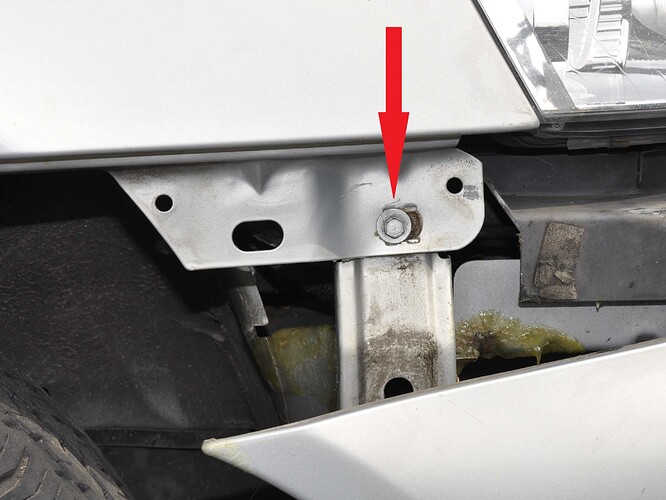

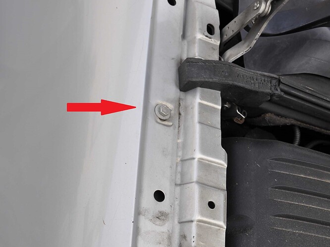

Als nächstes sind 9 Sechskantschrauben mit 10mm Schlüsselweite zu entfernen.
Jetzt hängt der Kotflügel nur noch an der Karosseriedichtmasse an der Seite zur Tür. Je besser man die Karosseriedichtmasse wegschneidet, desto weniger Gewalt benötigt man, um den Kotflügel zu entfernen. Nach dem Entfernen die alte Karosseriedichtmasse weitgehend von der Karosserie entfernen.

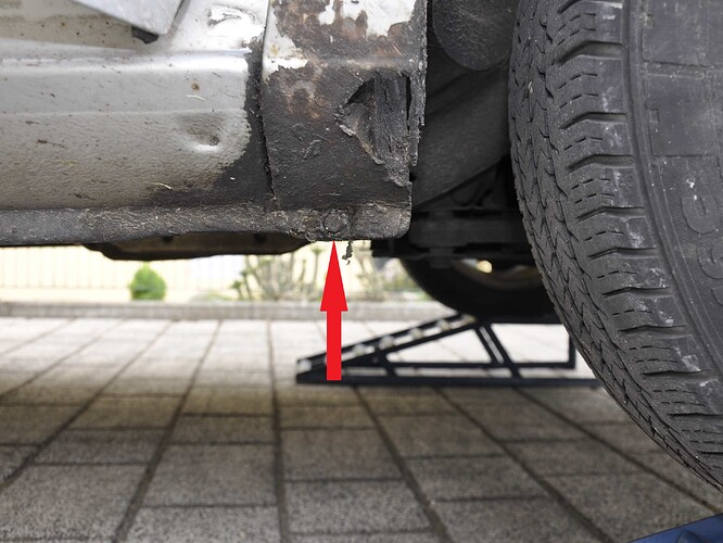

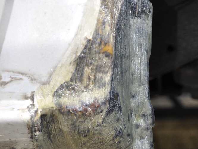

Den angerosteten Schweller und den Kotflügel habe ich satt eingefettet
Beim Anbau des neuen Kotflügels sind 2 weitere Hände hilfreich, denn das Einfädeln des Kotflügels um die Gummidichtung des Seitenfensters ist nicht ganz einfach. Stehen diese beiden Hände nicht zur Verfügung, lohnt es sich, das Dreiecksfenster auszubauen [447933]. Wenn alles passt, die neue Karosseriedichtmasse auftragen, neuen Kotflügel anhalten und alles wieder festschrauben. Fertig!
