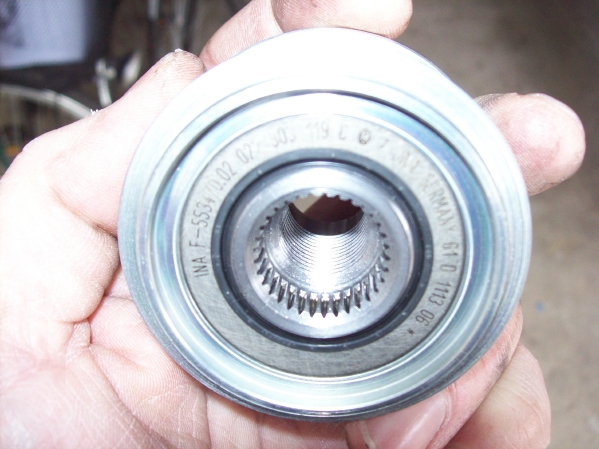

melde Vollzug. Ich habe heute anhand des wirklich guten KB-Beitrags von Keisi den Freilauf am Ali getauscht.
Vorab hatte ich bei die Riemenscheibe/Freilauf per Mail angefragt, da es im Shop nicht auffindbar war. Antwort: 51,50 Euro plus 4 Euro Versand für das Originalteil von VW!!! In der Bucht bekommt man es für knapp 40 Euro inkl. Versand, allerdings gibts keine Angabe, ob Original oder Billig-Nachbau. Daher habe ich lieber ein paar wenige Euros mehr investiert!
So sieht das Ding aus, als es aus der Schachtel kam:
