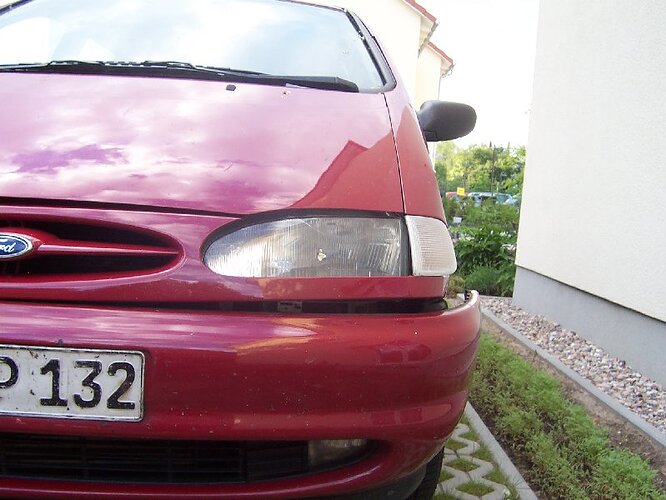

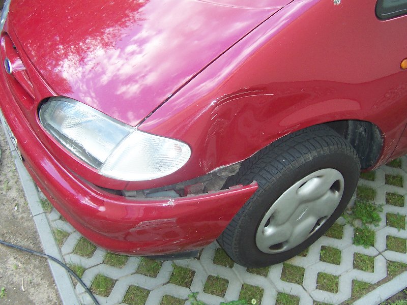

Die gesamt Ansicht
Von Vorne

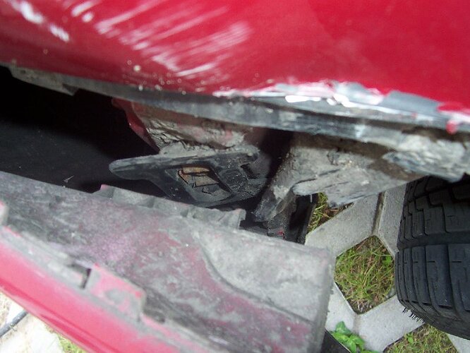

Der Träger mit der Halterung für das Schienensystem der Stoßstange
Blick vom Radkasten nach Vorne auf die Verzogene Halterung des Kotflügels

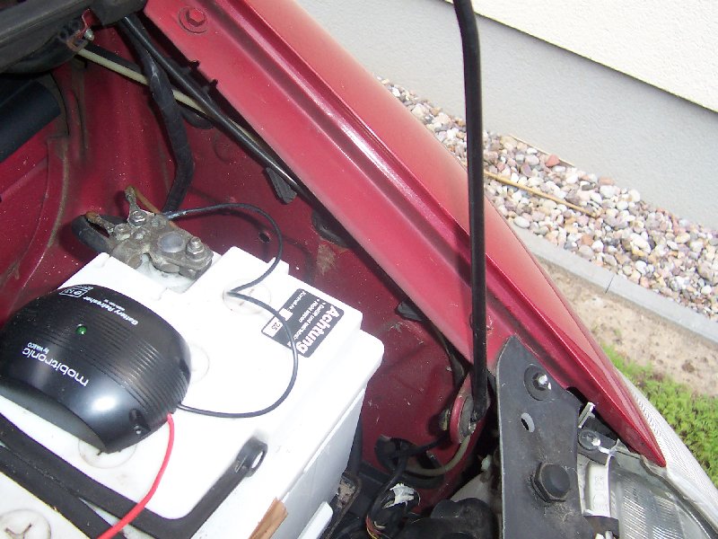

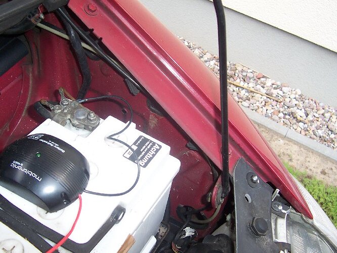

Von innen, aber ist eigentlich nichts zu sehen, oder?
Die Bilder sind gemacht, wo die Motorhaube schon entriegelt war, also leicht nach oben absteht, diese ist aber komplett in Ordnung.

also ich denke man kann den Kotflügel wohl demontieren. Wenn du das gute Stück in den Händen hast drücke die Beule mal raus. Ich denke da an einen Spaten/Hammer oder ähnliches zum richten. Wenn die grobe Arbeit vorbei ist sollten nur noch kleine Beulen übrig sein. Wichtig ist das er in etwa sein ursprüngliche Form wieder hat. Dann kann man sehen was jetzt sich wieder alles befestigen lässt (Stoßstange, Grill usw.).
Ich denke dann sieht das alles schon viel besser aus. Der Lacker um die Ecke sollte dann für ca. 500 Euro einen Kotflügel Hinzaubern können.

sieht ja schon heftig aus, ist es aber nicht unbedingt.
Das wirklich wichtige Teil ist nur der Träger für die Stoßstange.
Alles andere kannst Du, speziell vom wirtschaftlichen Faktor her, vernachlässigen.
Ich würde mir vielleicht erstmal die Meinung eines „Beulendoktors“ einholen, ist bestimmt günstiger als bei :vw: , oder :ford: .
Wenn das nicht Deinen finanziellen Vorstellungen entspricht, dann Ärmel hoch und ran.
Kotflügel vielleicht sogar angebaut rausziehen, manschmal hat man Glück und er springt ganz gut raus (nicht schlagen).
Dann sehen inwieweit die anderen Teile nachgerichtet werden müssen, event. Halter erneuern.
Wenn dann alles wieder ganz gut passt und hält, dürfte ein guter lackierer wieder einen optisch vertretbaren Zustand schaffen.
Viel Erfolf :wink:
@Arclite,
hier könntest Du mal fragen
Was ist das, in Deinem Bild, für eine „Box“ auf der Batterie :?:
Die Stoßstange hatte ich mir ja auch schon zerlegt, siehe click.gif Die Reparatur derselben hat mich garnichts gekostet, nur die Sachen untendrunter. Ich habe einfach die Trägerschienen mittels einer „Naht“ wieder an der Stoßstange befestigt. Wie ich aber sehe ist die Trägerschiene bei dir ja nichtmals abgerissen und mit draufschieben müsste es doch getan sein. Ein 9 Jahre altes Auto muss ja nicht perfekt repariert werden.

Steht doch drauf…Waeco Battery Refresher. Wahrscheinlich lädt er seine Batterie damit nach.
Thomas
Fast Thomas :wink:
Das ist ein Gerät, welches bei der Fahrt, bzw. beim Laden, der Batterie Strom entnimmt und sie wieder in Stromstößen zurück gibt und somit die Kristalle in der Batterie zur natürlichen Bewegung anregt und somit sich die Sulfatierungen, die sich im Laufe der Zeit innerhalb der Batterie bilden zurück entwickeln. Mit dem ganzen „soll“ sich die Lebensdauer der Batterie verlängern, gegenüber einer Batterie, die wegen der Sulfatierungen „erstickt“. Obs hilft :-k
Aber da wir in unserem „privaten Fuhrpark“ insgesamt 5 Batterien haben lohnt sich der Kauf dieses Gerätes schon, gibbet nämlich für ca 30€.

Wenn ja dann den alten ab und sich die Angelegenheit mal im Ausgebauten Zustand ansehen. Ich denke das du mit etwas Geduld und können die anderen teile gezogen bzw gerichtet bekommst. Ansonsten bei einen Karosseriebetrieb mal vorbeifahren und den sich das mal ansehen lassen. Ich denke mal das sich das da für max 1500.- Euro machen lässt. Ob der Träger vom Richten einige Spuren davonträgt siehst du nicht da der unter der Stoßstange verschwindet. Deshalb würde ich den nicht austauschen.
