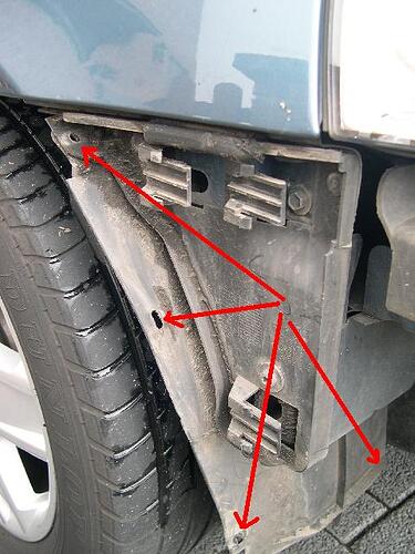

**2. Lösen der Kotflügel-Innenverkleidung
**Als nächstes werden die 4 markierten Torx-Schrauben der Kotflügel-Innenschale sowohl auf der Fahrer- als auch der Beifahrerseite ausgedreht:
Aufnahme von schräg rechts vorn

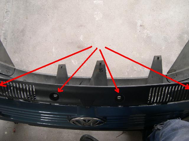

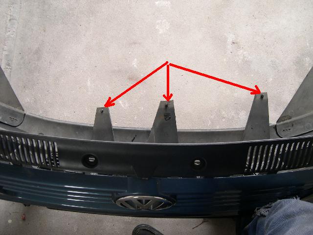

4. Lösen der oberen Stoßfänger-Halter
Nach Öffnen der Motorhaube sind 4 Torx-Schrauben sichtbar, mit denen der Kühlergrill von oben verschraubt ist. Diese lösen.

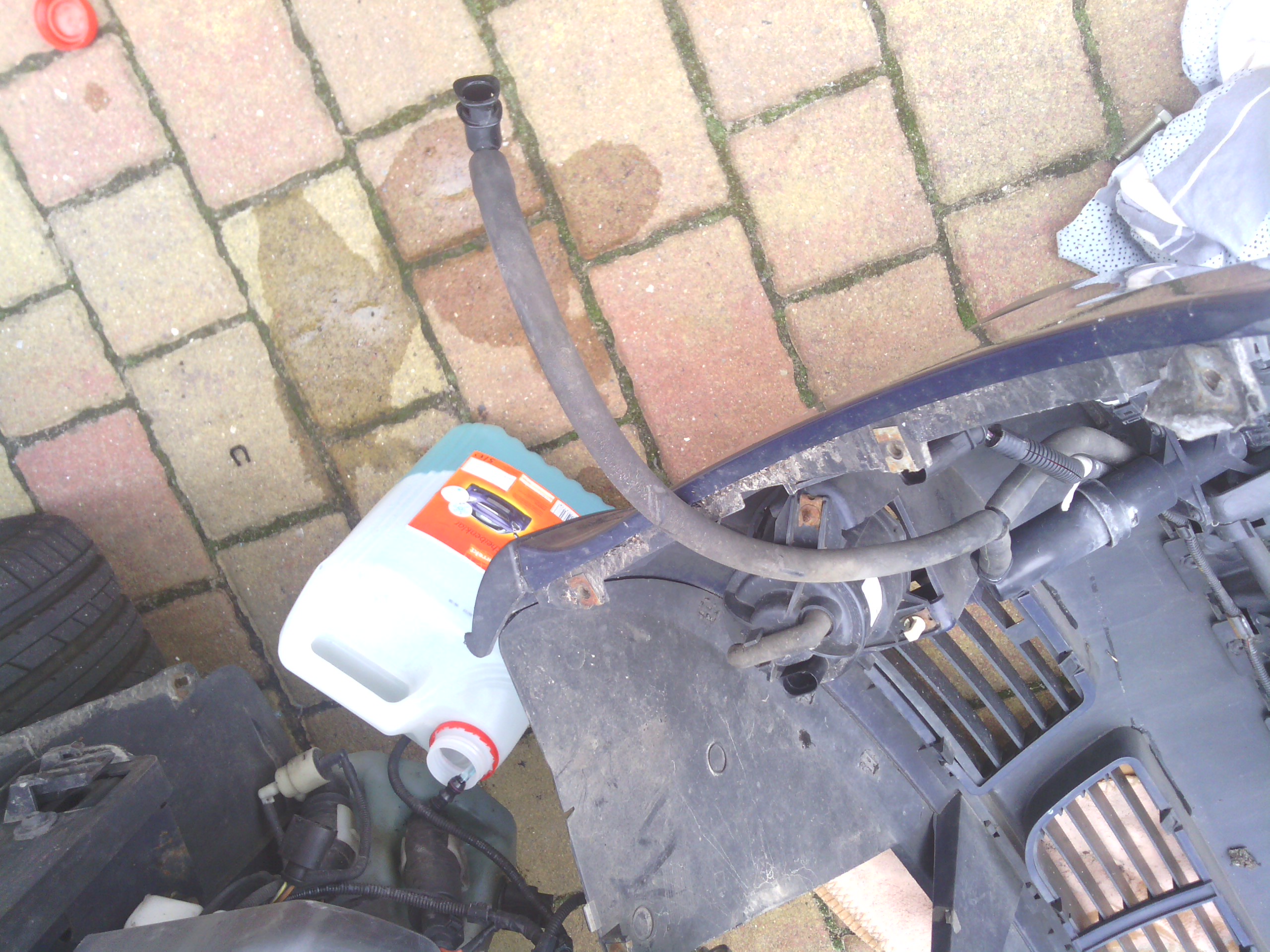

Vorsicht: Je nach Ausrüstung des Fahrzeugs müssen jetzt die Stecker der Nebelscheinwerfer und der PDC-Zuleitung abgezogen werden ! Ebenso ist bei Fahrzeugen mit Scheinwerfer-Reinigungsanlage deren Wasserschlauch stoßstangenseitig zu lösen (Achtung Wasserverlust !) und der Schlauch vorübergehend mit einer M10-Schraube zu verschließen.
Wenn man den Schlauch für die Scheinwerferwaschanlage nicht auf der Stoßstangenseite losbekommt, kann man den ganz einfach an der Pumpe lösen.
Den Clip abziehen, und dann den Behälter in einen Kanister leeren.
Die Demontage enthält einen Hinweis (Vorgehensweise und Bild) von hinki
