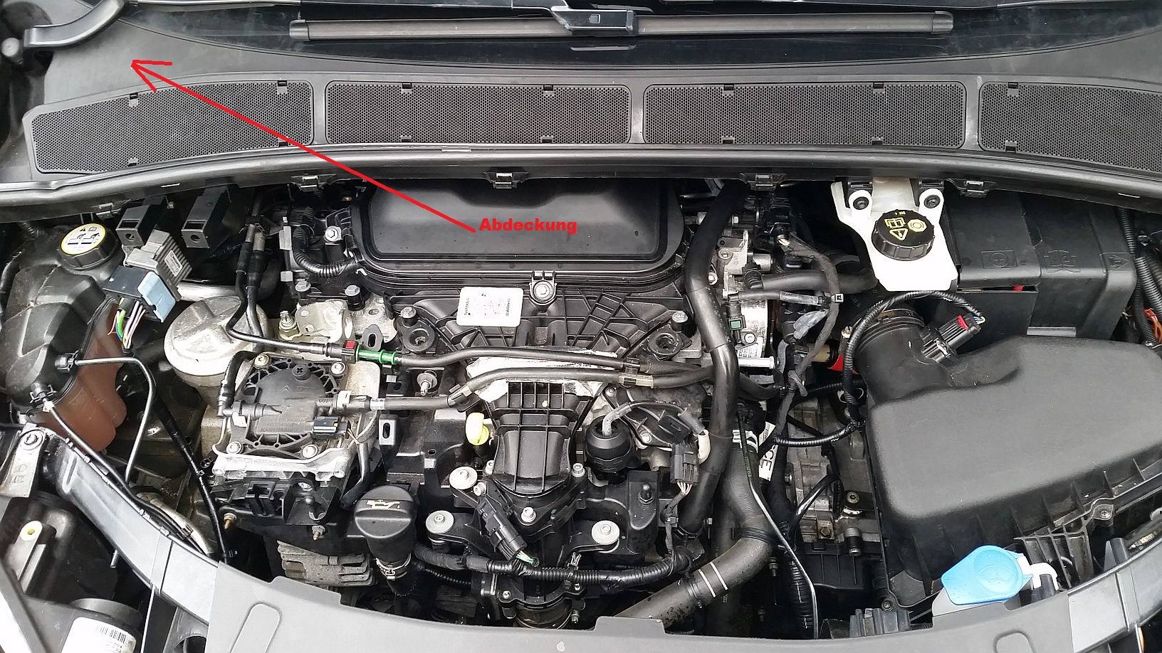

Hallo zusammen wie bekommt man dieses Teil ab, ohne es zu beschädigen?
Gruß Gunnar

… dann will ich das Geheimnis einmal lüften.
Danke @hucky0611
Die Abdeckung ist nur in einer Art T-Nut eingerastet. Am besten man sprüht die Verbindungsstelle mit Silikonspray ein und hebelt dann vom Rand die Abdeckung nach oben aus der Nut.
