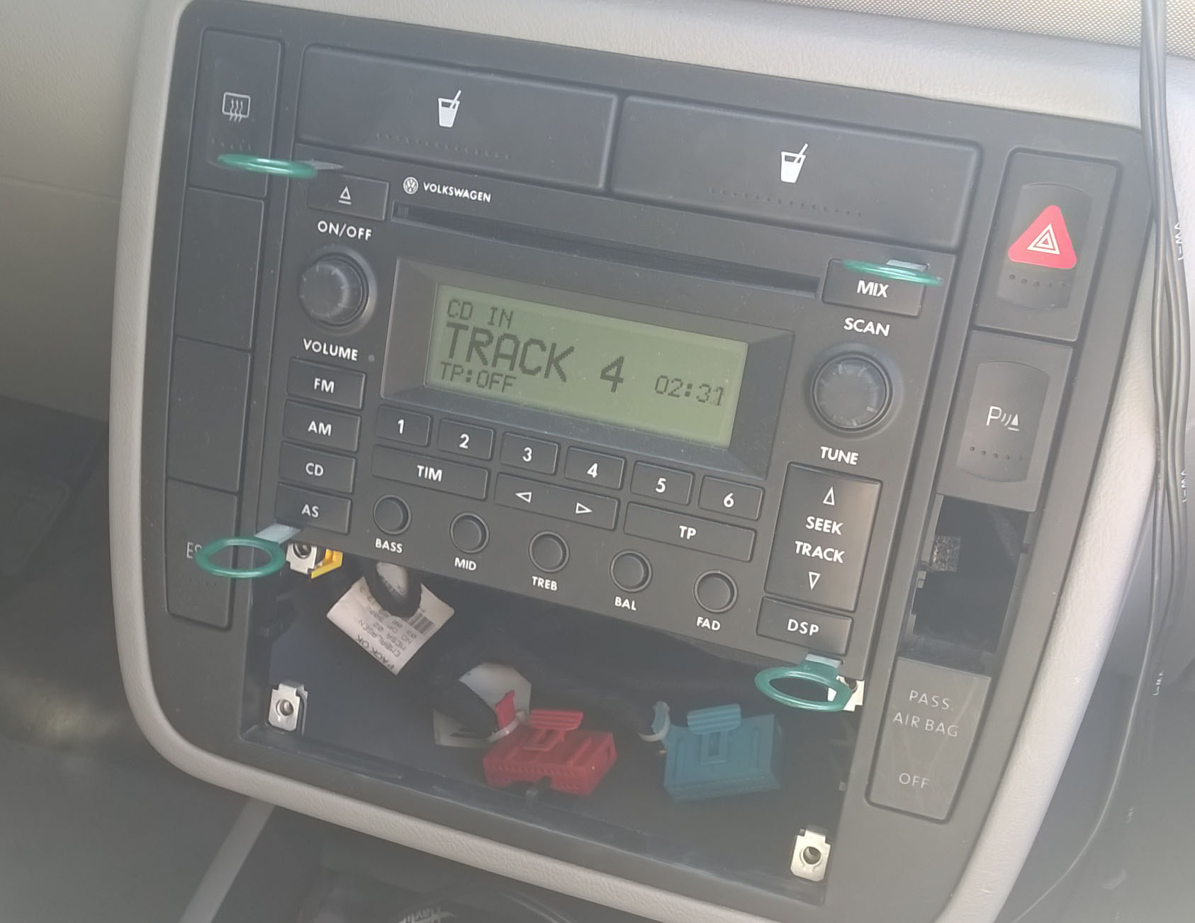

Entriegelungswerkzeuge organisiert und los!
Das Radio bewegt sich keinen Millimeter ![]()

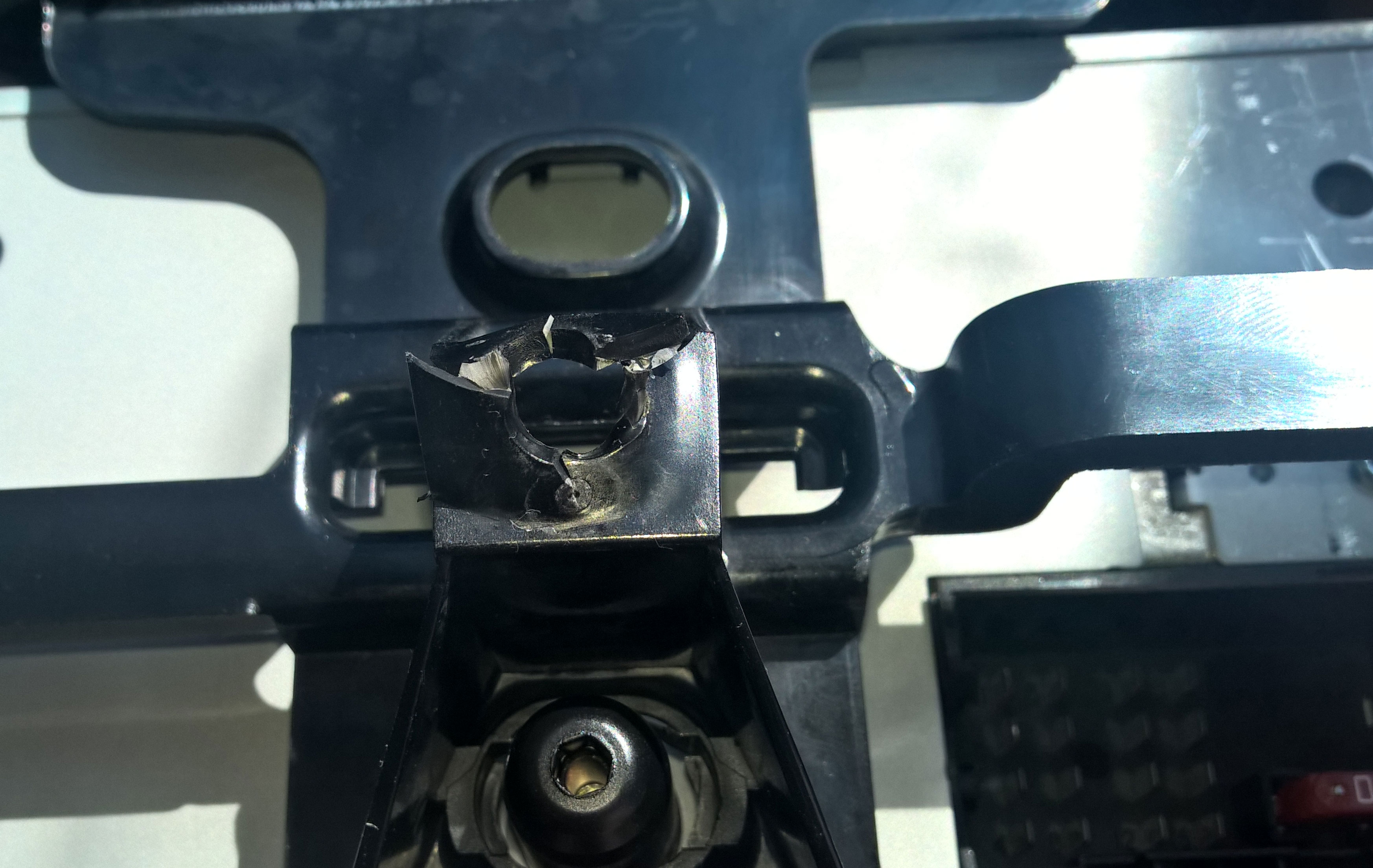

Der Not-Ausbau mit der Stange Dynamit:
Becherhalter herausnehmen. Schrauben der Mittelkonsole lösen.
Klimasteuerung ausbauen. Die unteren Metallklammern lösen.
Jetzt unten durch hinter das Radio greifen und so lange zärtlich dran ziehen - bis die Mittelkonsole um die Schraube (hinten - Mitte) herum ausreißt ![]()

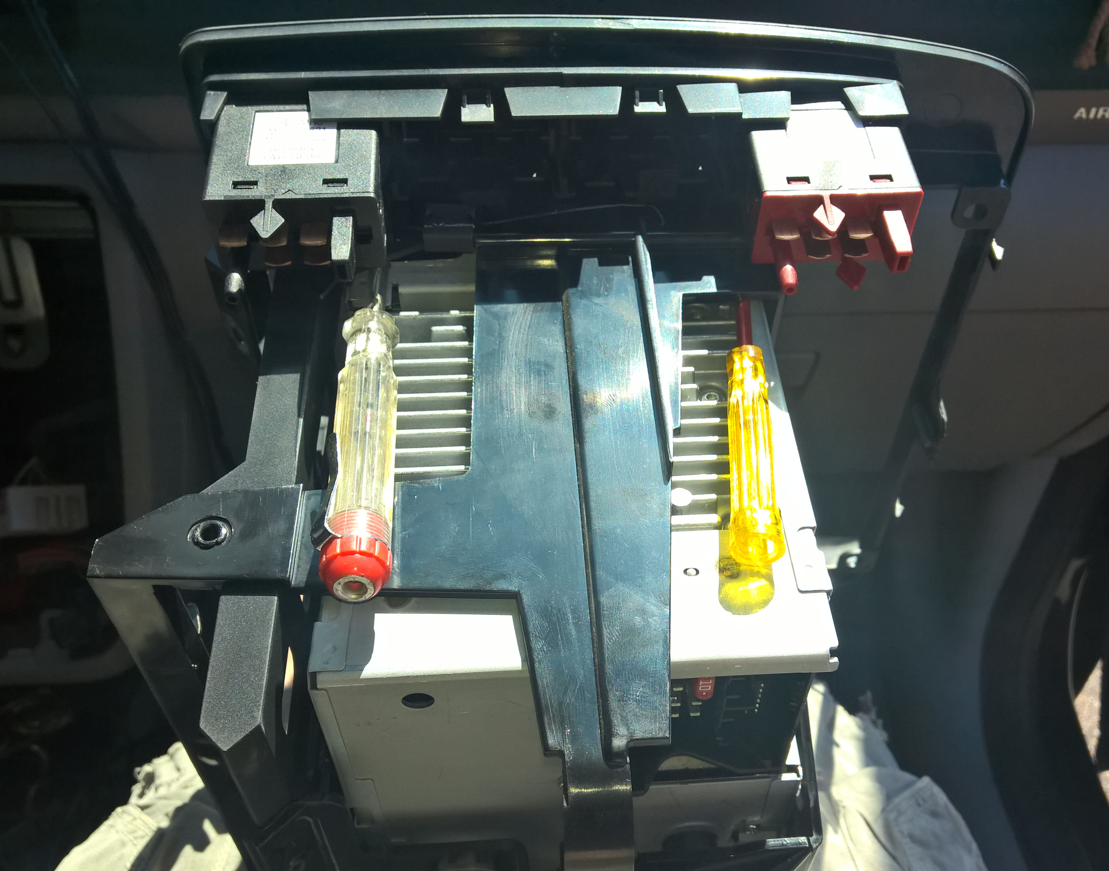

Entriegeln von hinten. ![]()
Danach „ganz normal“ aus der Konsole ziehen.

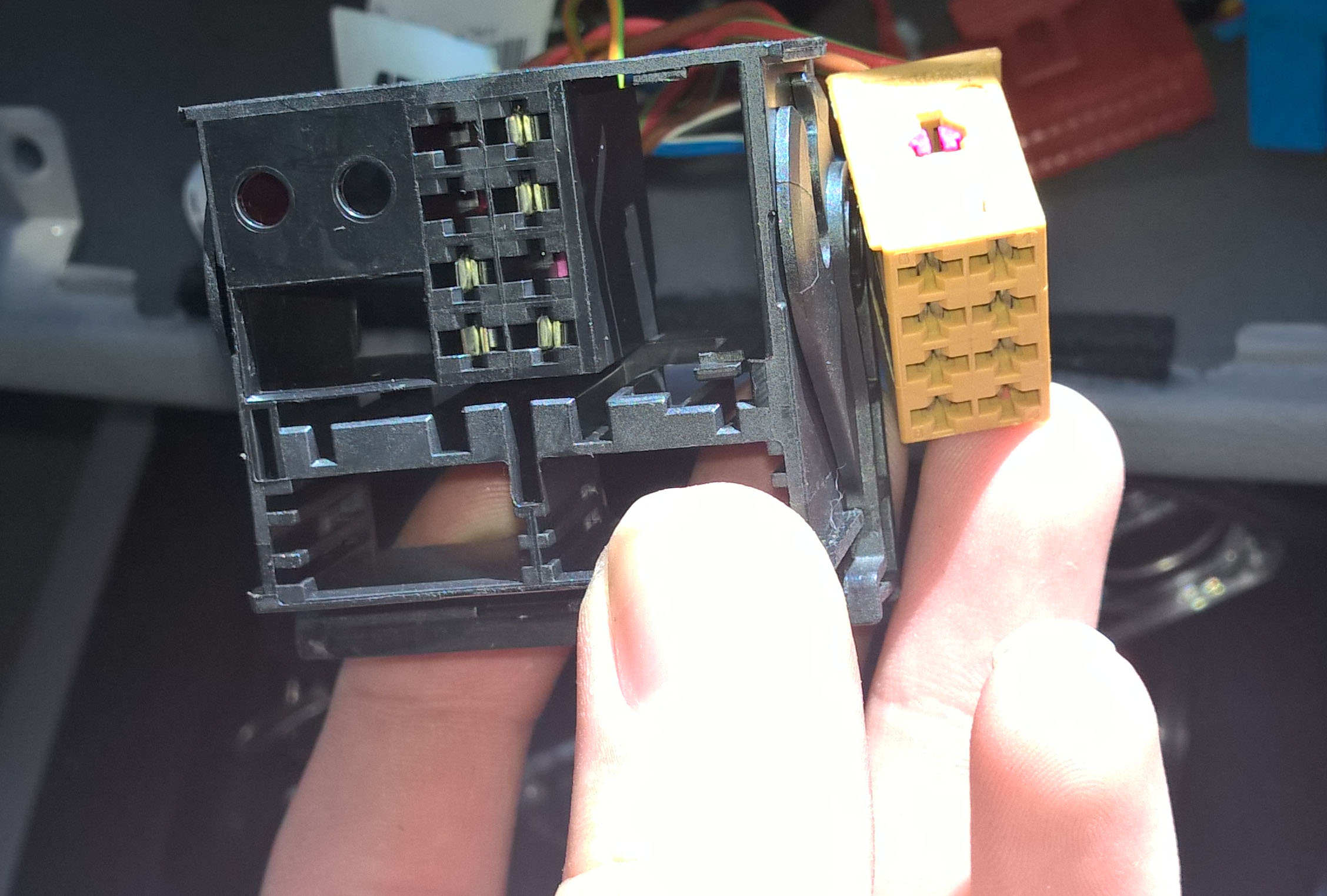

Und jetzt: Mich erst mal um das Steckerproblem kümmern
…wieder ein unerwartetes Problem! Bei meinem Weißen war das einfach ein schwarzer (so wie der gelbe) und ein gelber Stecker.
