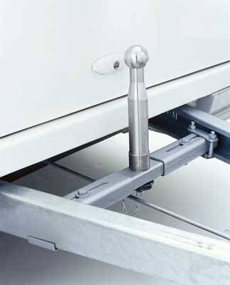

Auf meiner Suche bin ich auf die bekannten AHK-Träger gestoßen, für den Einsatz mit WW gibt es wohl solche Adapter:
Hat damit schon jemand Erfahrungen, gibt es dazu Testberichte etc? Habe auf meiner Suche nichts gefunden…
Ich weiß, dass mir das Teil bei der Deichselmontage auf die Stützlast drücken würde. Da ich aber bislang erst bei 50 Kilo liege und daher noch Luft ist, wäre das nicht das Problem. Die Deichselverkleidung bei Hobby würde mich auch nicht vor größere Probleme stellen; entweder würde ich ein Loch für die Durchführung herstellen oder die Verkleidung insgesamt wird abgebaut.
Und: Das Teil ist von wohl Alko und von denen nur für zwei (eigene) Träger benannt. Passen da auch Träger anderer Hersteller drauf?

@ Manfred: Danke für den Hinweis, ich hoffe, ich denke immer dran. Bei den Alko-Trägern steht, dass sie bei der Deichselmontage nur für 2 Fahrräder zugelassen sind, wahrscheinlich genau wegen des Knickwinkels. Das wird dann am praktischen Beispiel erprobt.
habe mir so ein Modell bei Camping Berger angesehen und wieder Abstand genommen aus folgenden Gründen.
Bei mir (Dethleffs) ginge der Gaskastendeckel nicht mehr ungehindert auf (auch bei demontirtem Radträger) .
Außerdem sind die Modelle nur für 2 Räder ausgelegt, was bei SGA fahren höchstens mit Kleinkindern reicht.

ich habe mir letztes Jahr so einen „Deichseladapter“ von Alko zulegt. Ich bin absolut begeistert von dem Teil. Ich habe auf meinem Fahrradträger drei Fahrräder drauf und habe absolut keine Probleme. Weder beim rangieren noch mit der Stützlast. Ich habe das Teil halt soweit nach hinten geschoben das die Serviceklappe gerade noch aufgeht (wenn der Träger abmontiert ist).
