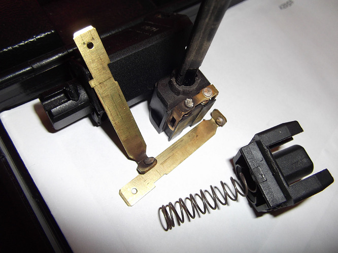

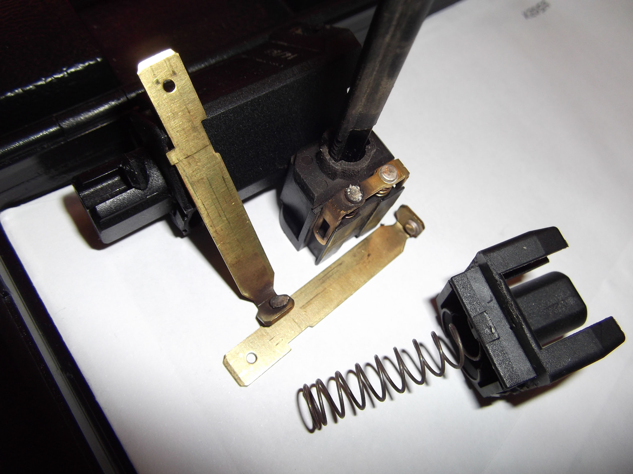

Der Bremslichtschalter befindet sich im Fußraum oberhalb des Bremspedals und kann mit viel Fingerspitzengefühl ohne die Verkleidung abzubauen herausgefummelt werden. Bei mir war ein Kontakt weggeschmort.
Den Bremslichtschalter durch drehen von der Halterung abnehmen, Stecker abziehen, auf neuen Bremslichtschalter aufstecken, in die Halterung reinfummeln, fertig.
