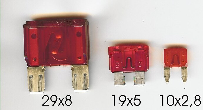

Das ist eine Flachstecksicherung 29x8mm, die „normalen“ haben 19x5mm, dann gibt es auch noch die kleinen 10x2,8mm.
Die bekommst Du alle in jeder halbwegs sortierten Werkstatt oder beim Boschdienst.
Hier sind die drei Sicherungstypen brav nebeneinander:
