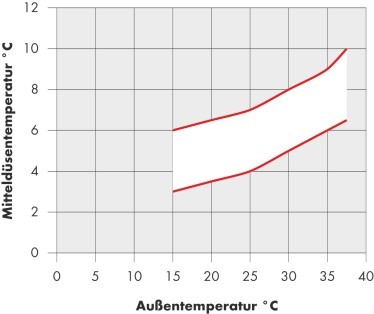

In diesem Bereich müssten die Ausströmtemperaturen in der Mitte liegen bei Klima auf „Low“ und korrekt befüllter Klimaanlage.

Habe einmal in erWin nachgeschaut. Demnach lauten die Füllmengen
wie folgt:
Füllmengen Kältemittel R1234yf mit zweitem Verdampfer: 825g +/- 15g
Füllmengen Kältemittel R134a mit zweitem Verdampfer: 875g +/- 15g
Kältemaschinenöl bei zwei Verdampfern zw. 100ccm u 110ccm +/- 10ccm
Ausströmtemperatur zw. 2,5 Grad und 5,5 Grad bis ca. 30 Grad Umgebungstemperatur, 4,5 bis ca. 7 Grad bei höheren Temperaturen.
