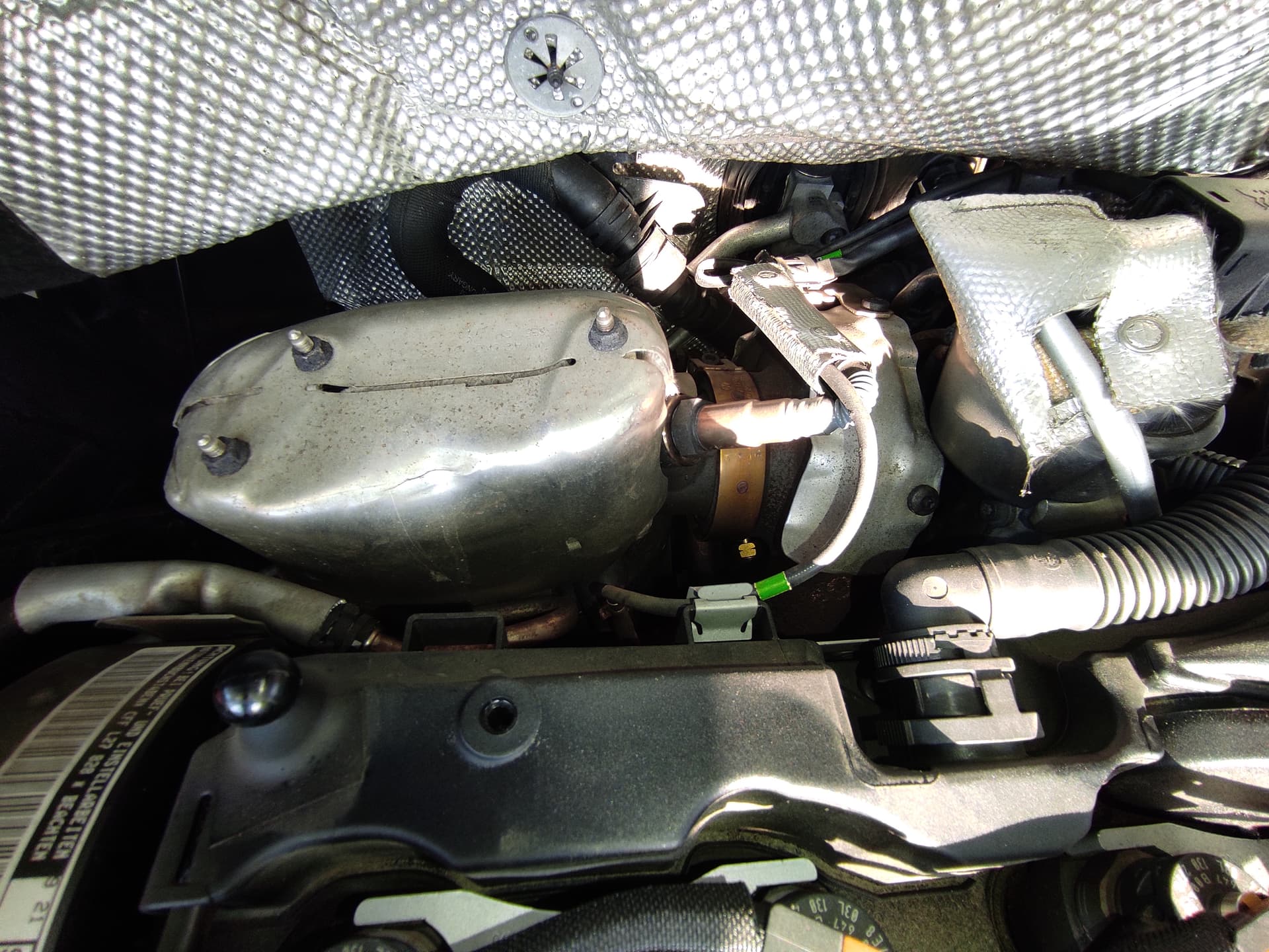

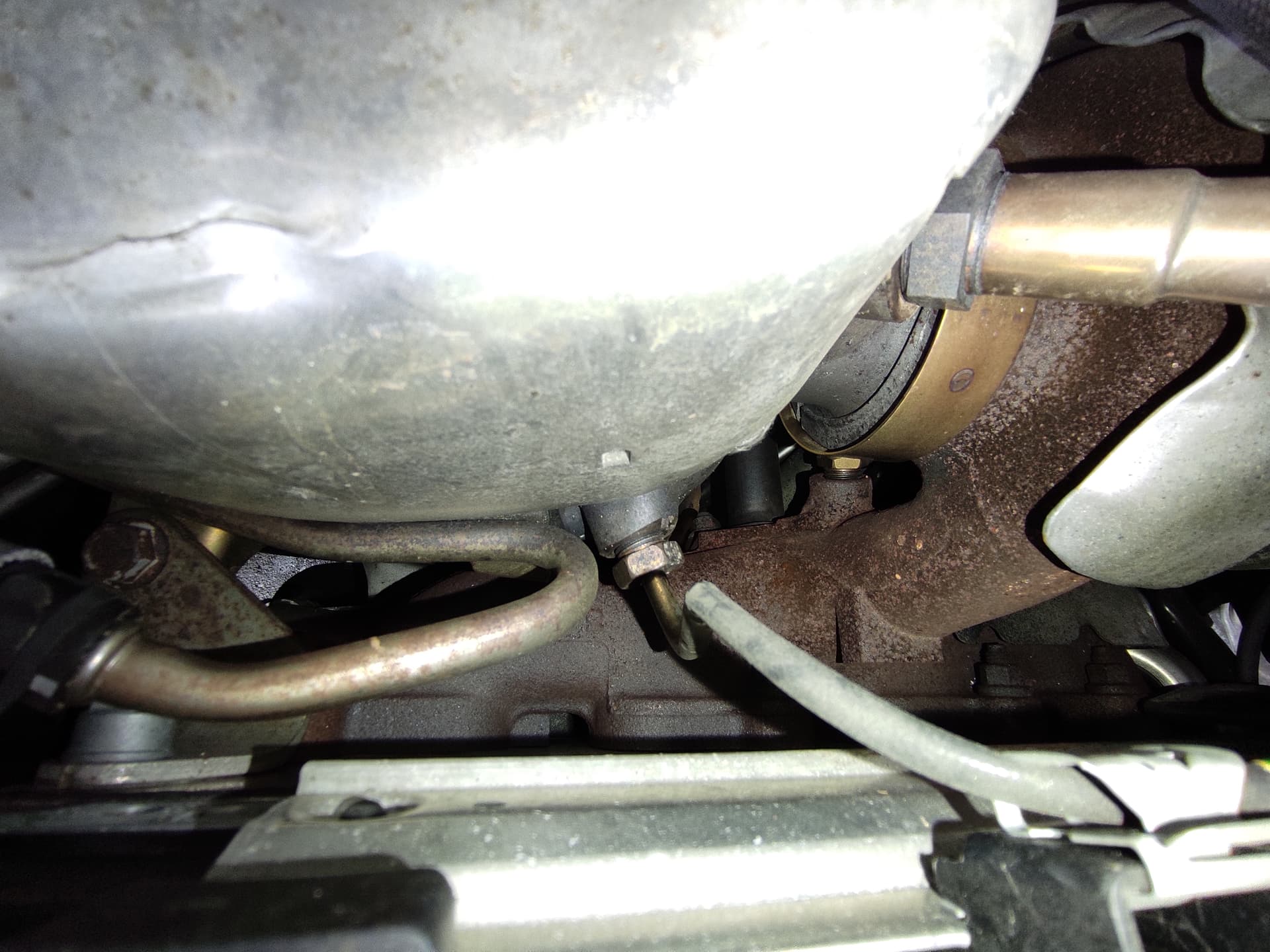

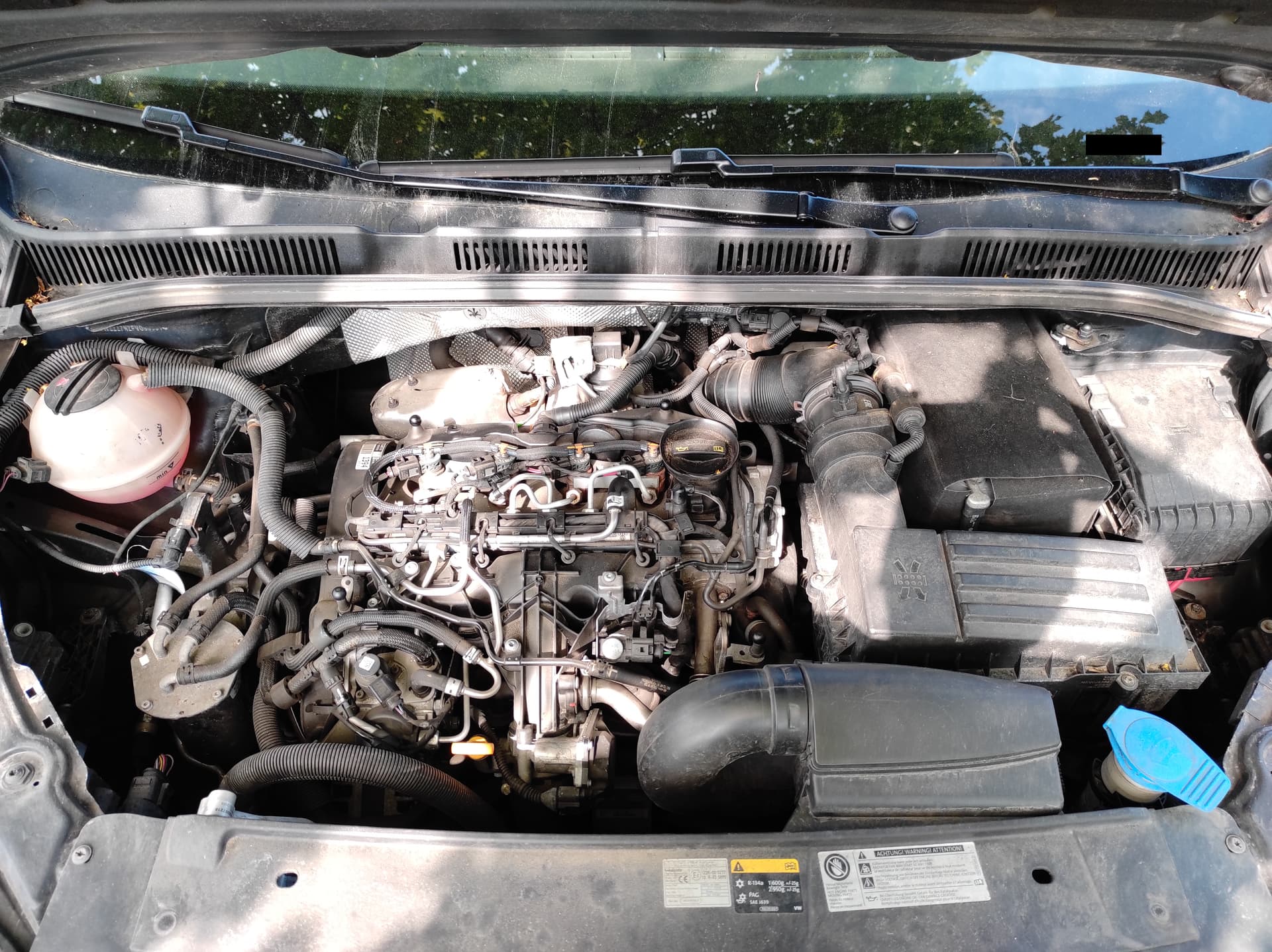

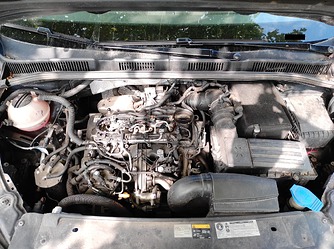

Mottorraum

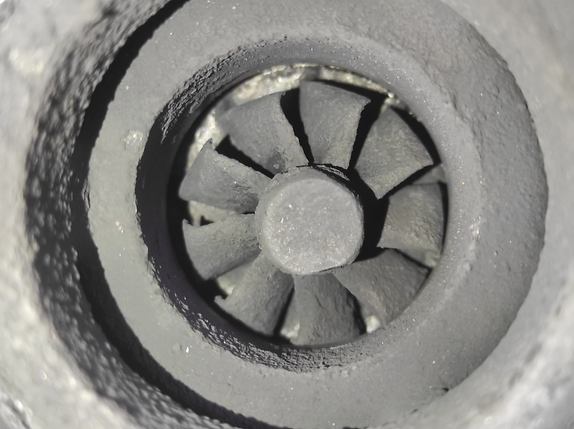

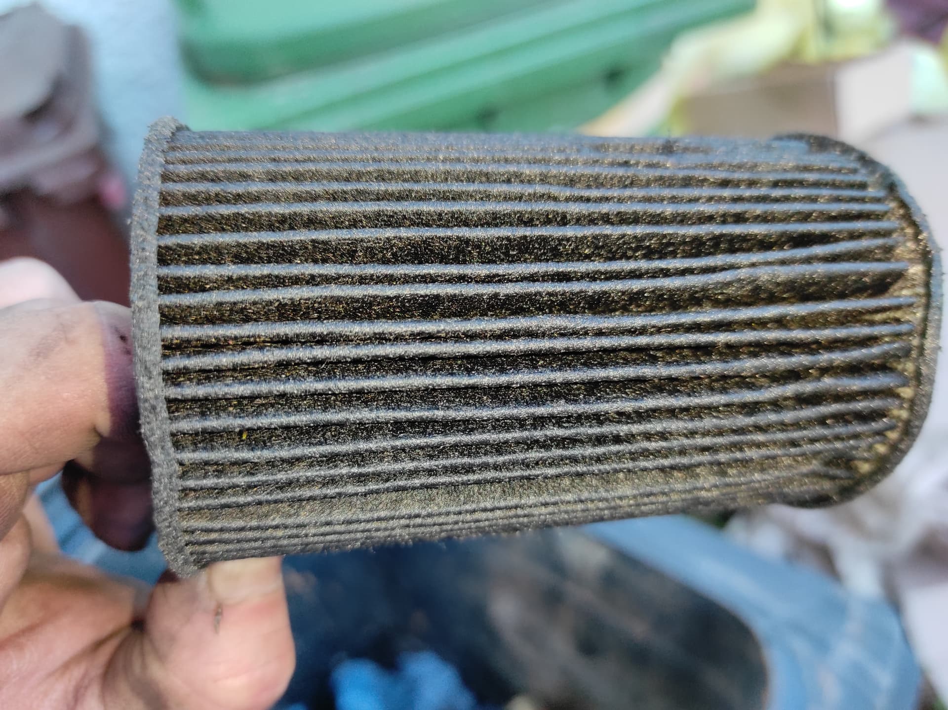

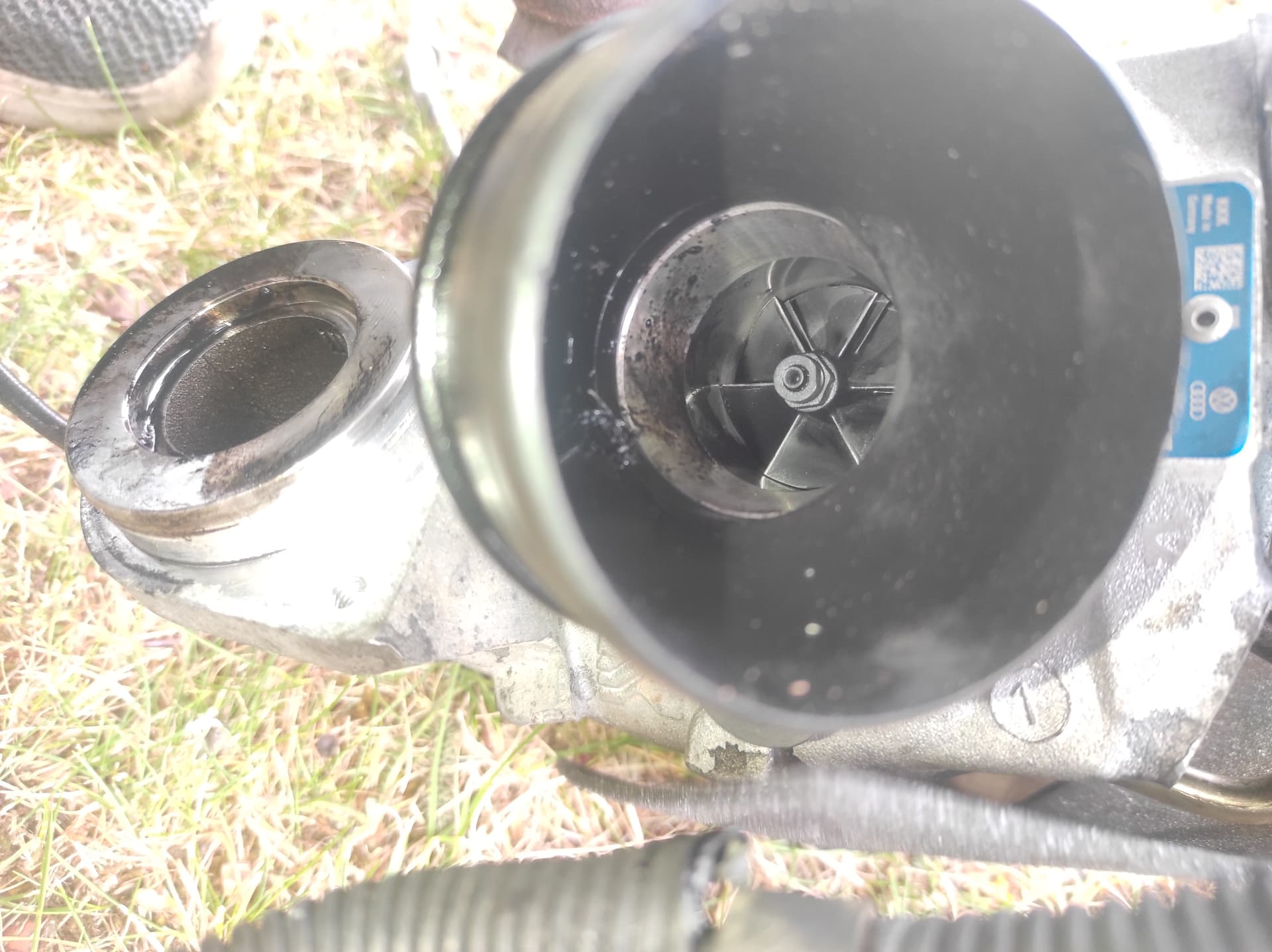

DPF, Turbo oben 1
DPF, Turbo oben 2

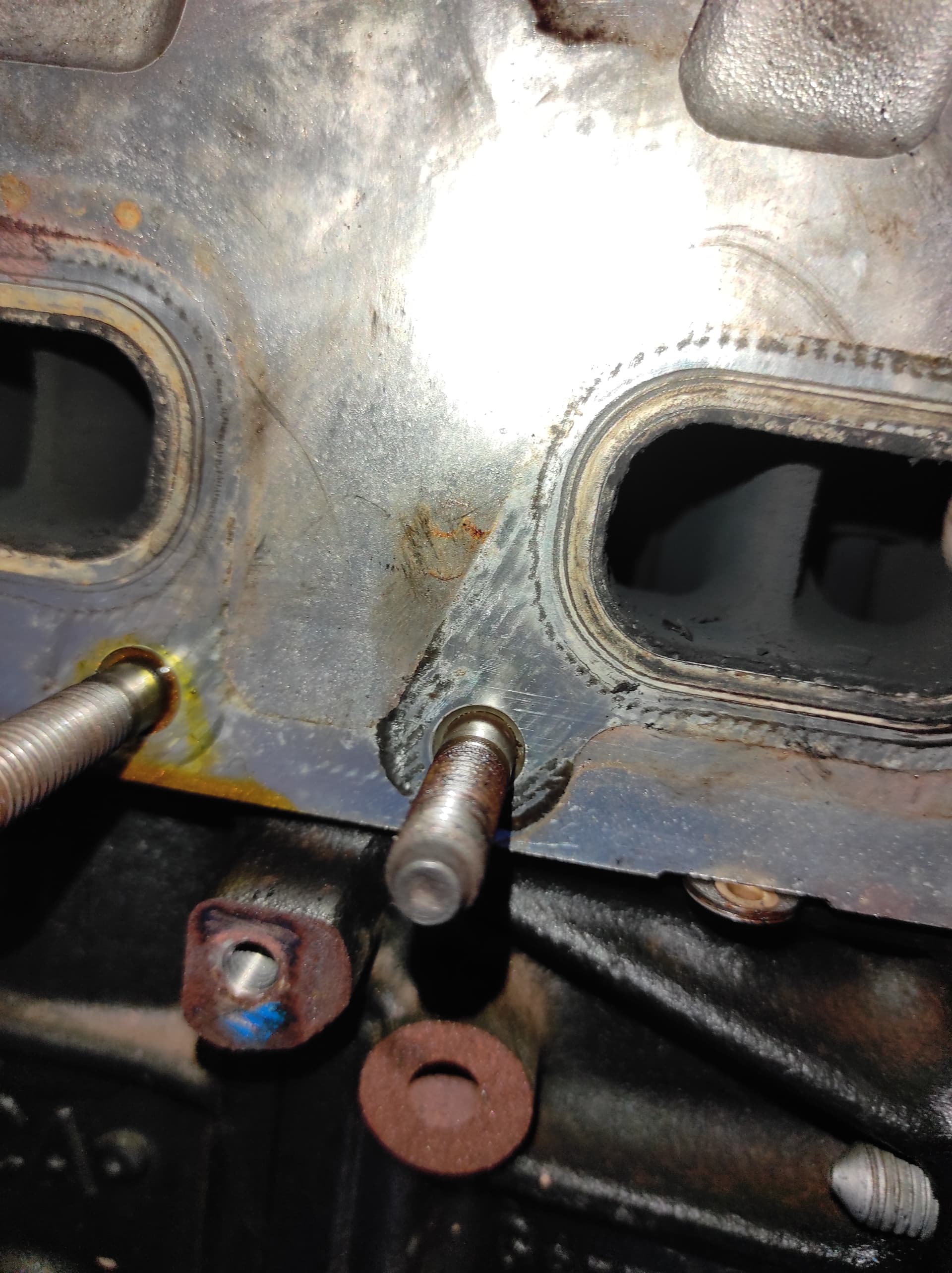

DPF, AGR von links
