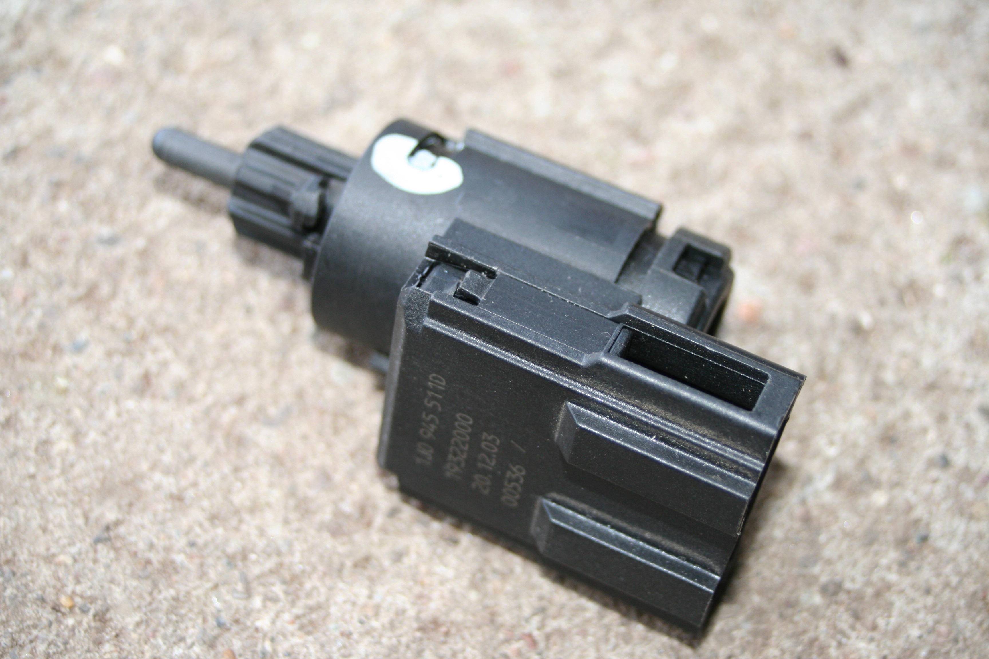

anzeigt und ich hier irgendwo gelesen habe, dass man mal den Schalter überprüfen und zur Not die Kontakte überarbeiten sollte, habe ich das gestern mal getan. Der Schalter hat aber wunderbar geschaltet - ein Kontakt war NO, der andere NC, beide haben gearbeitet wie sie sollten, die Kontakte sahen aus wie neu.
Schalter also wieder eingebaut und seitdem sind bei mir alle Lampen an - zumindest die Bremslichter vom Dicken. ROTFL.gif
Wie bekomme ich die Lichter wieder aus? Im Fehlerspeicher sind keine Einträge… NIXWEISS.gif
Ich wäre für jede Hilfe dankbar, da ich so nicht unbedingt auf die Straße möchte. Sonst muss ich noch im „Handbetrieb“ per NSL das Bremsen anzeigen… hammer.gif
Danke schon mal!

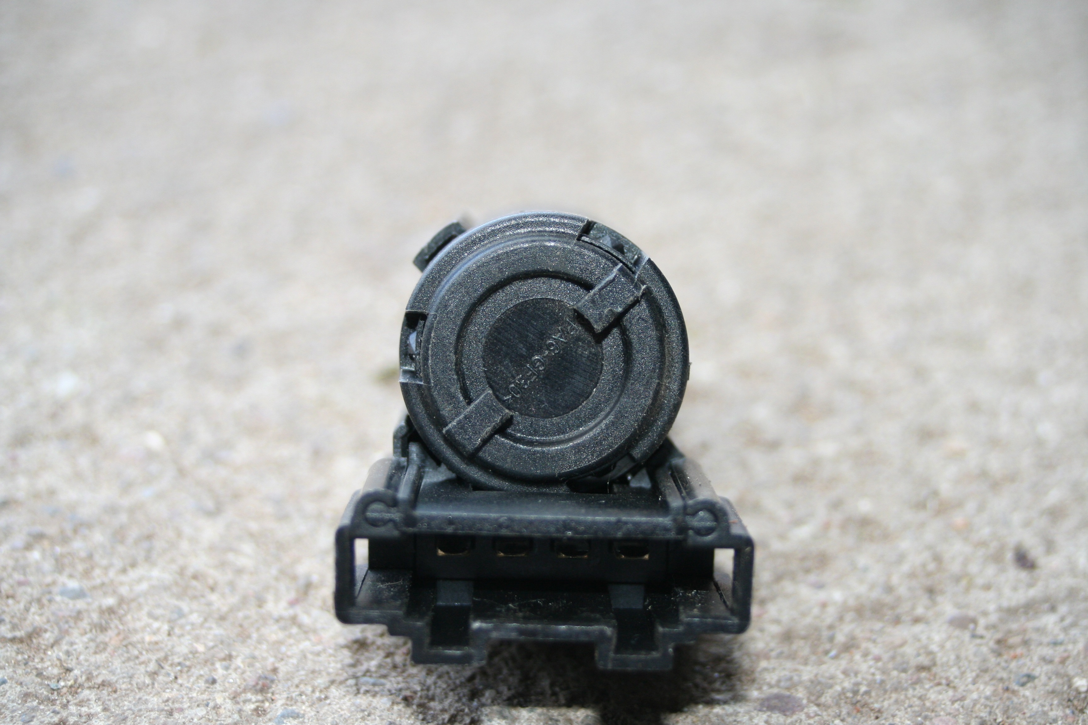

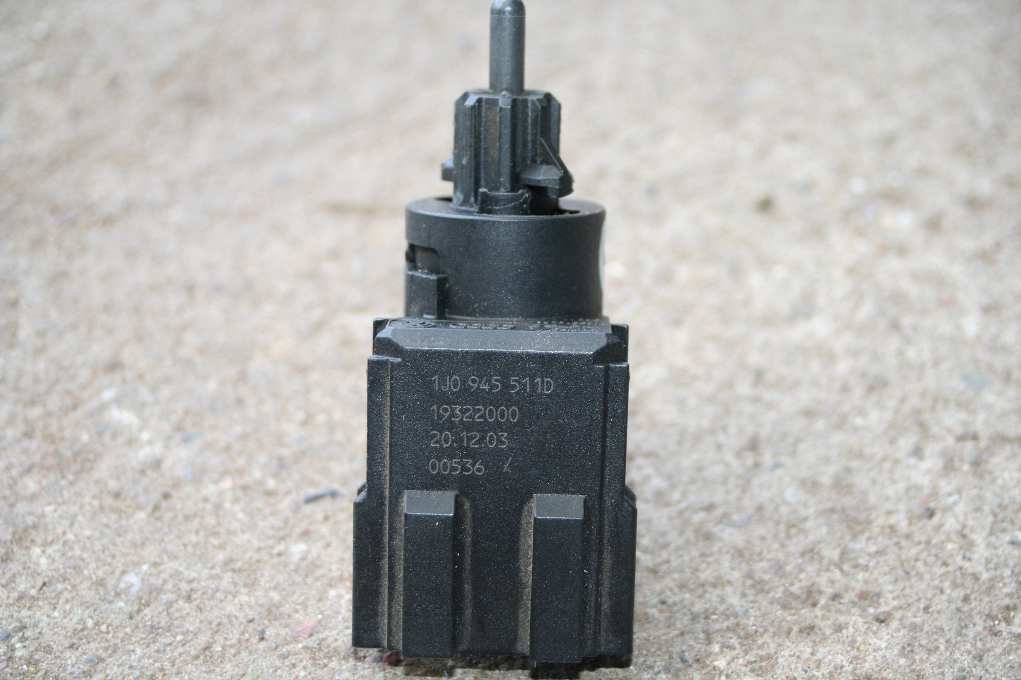

Hier noch ein paar Fotos vom Schalter:

Moin Hardy55,

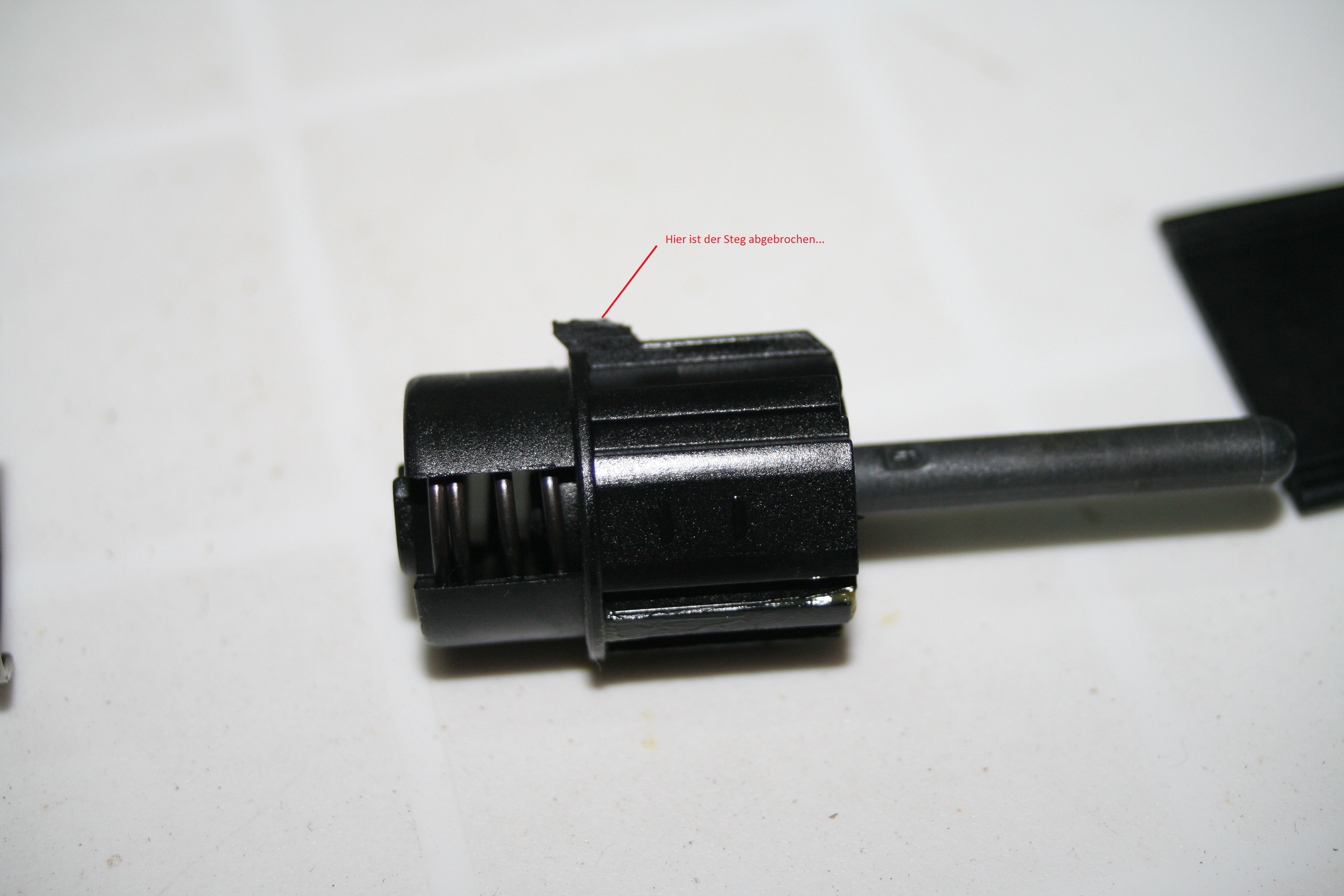

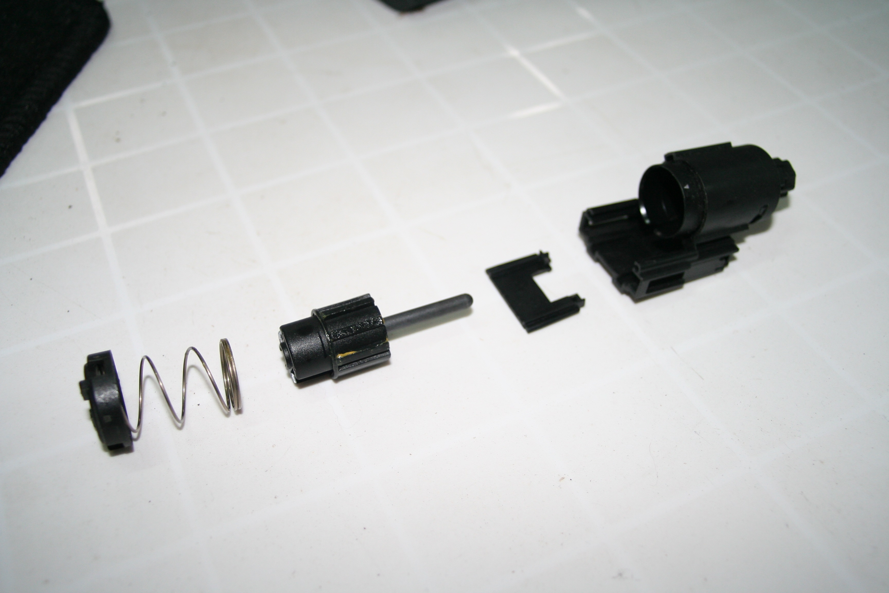

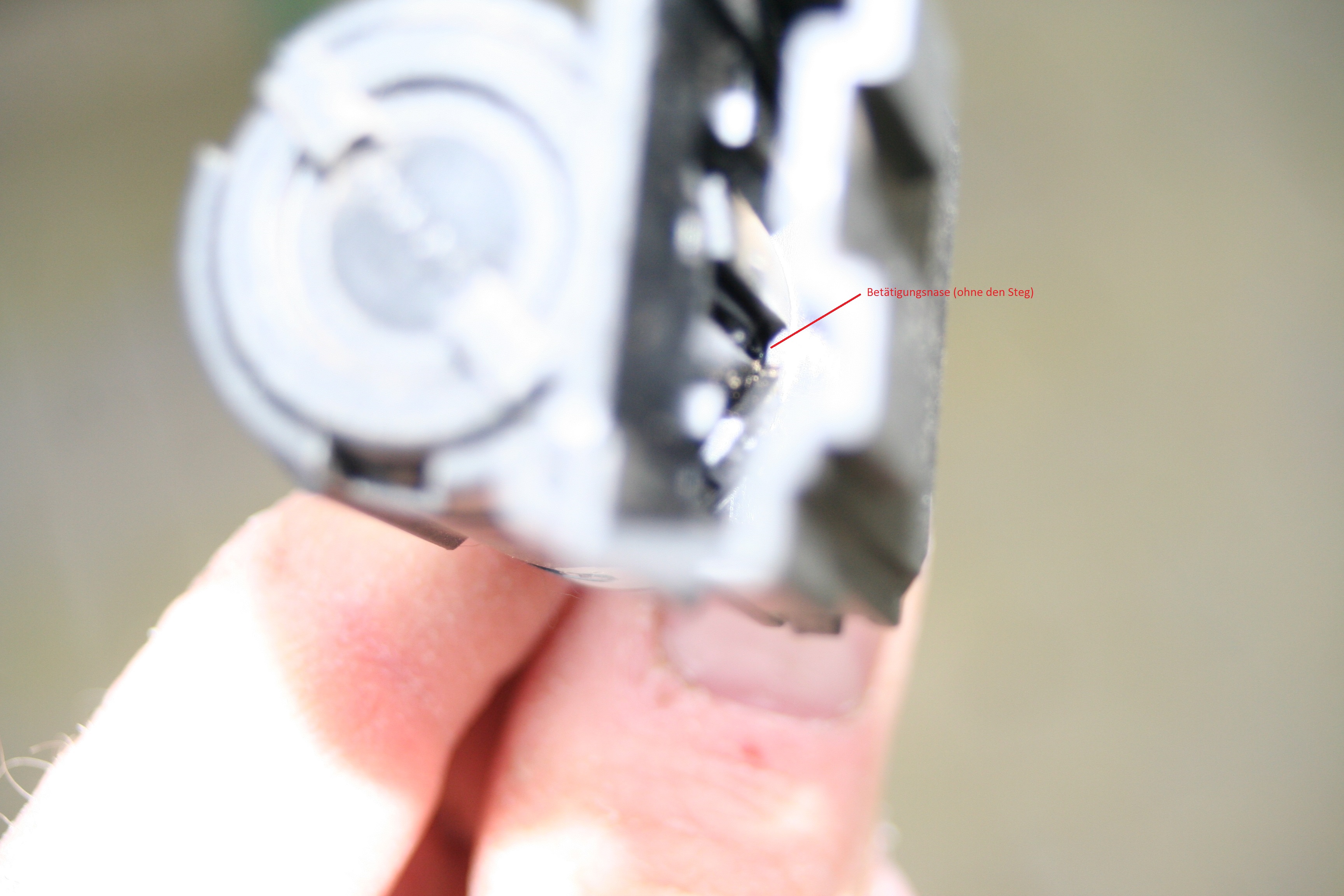

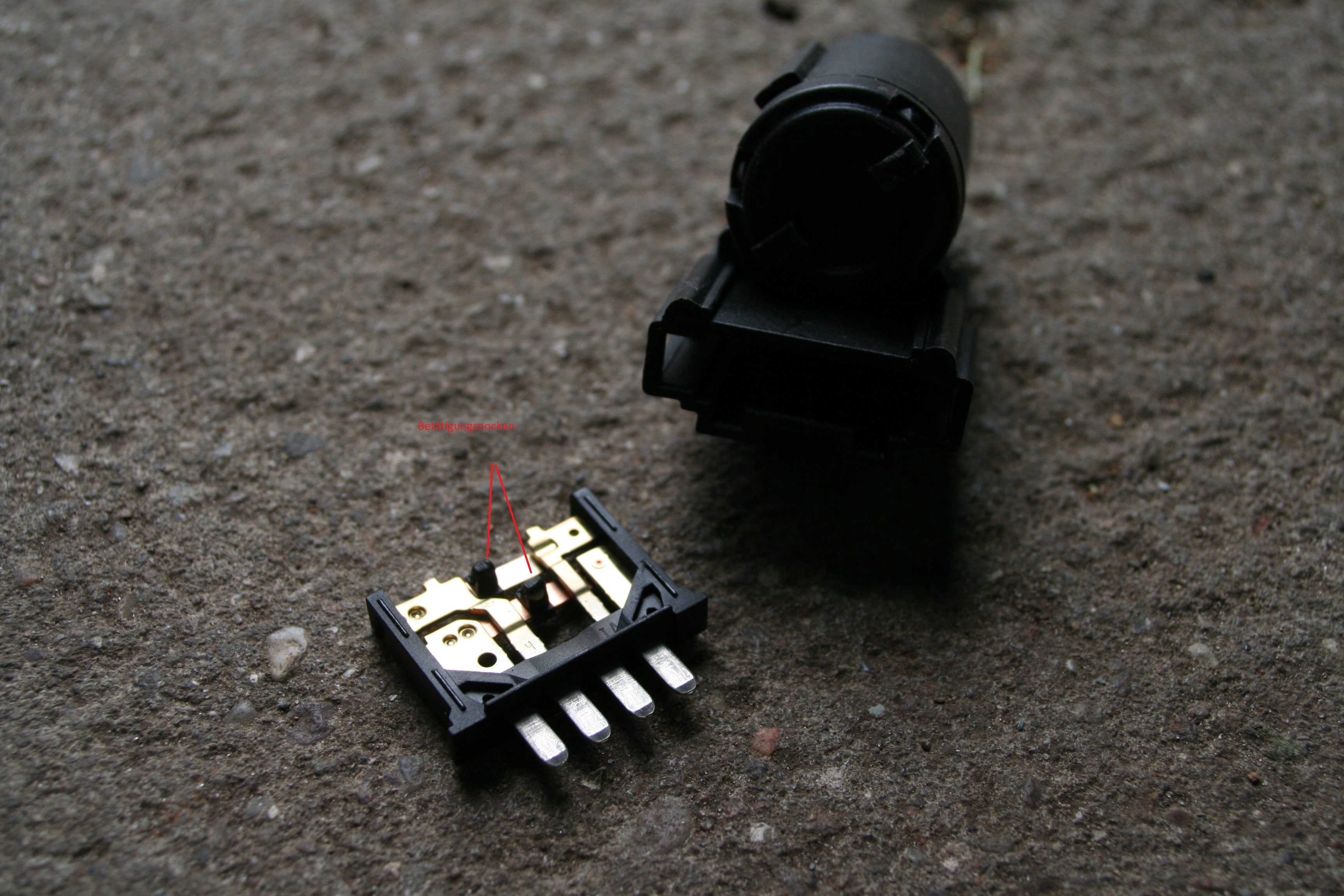

der Beitrag „Stoplichtschalter einstellen, ersetzen oder reparieren SGA I“ hilft mir beim SGA II nicht weiter, da mein Schalter ganz anders aussieht und auch ein 4-poliger ist. Bei meinem Schalter liegen die elektrischen Kontakte quasi neben dem Schalter in dem flachen, rechteckigen Gehäuse. Der Kontakt wird mit einer kleinen Kunststoffnase mit Steg dran geschaltet, die vom federbelasteten Stift hin und her bewegt wird. Der kleine Steg fährt an den Nocken der Kontakte vorbei und betätigt sie dabei. Der Abstand der Kontakte zueinander ist fix, da lässt sich nichts mehr einstellen - hat auch Vorteile. smile.gif

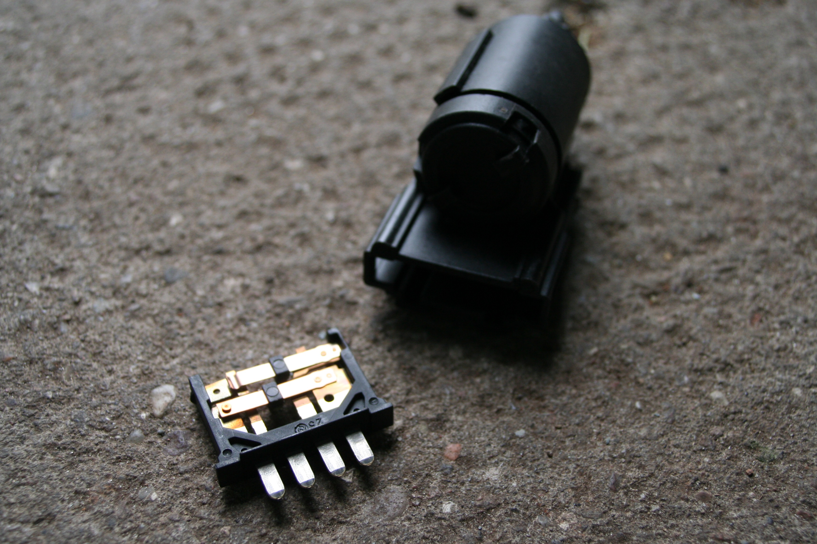

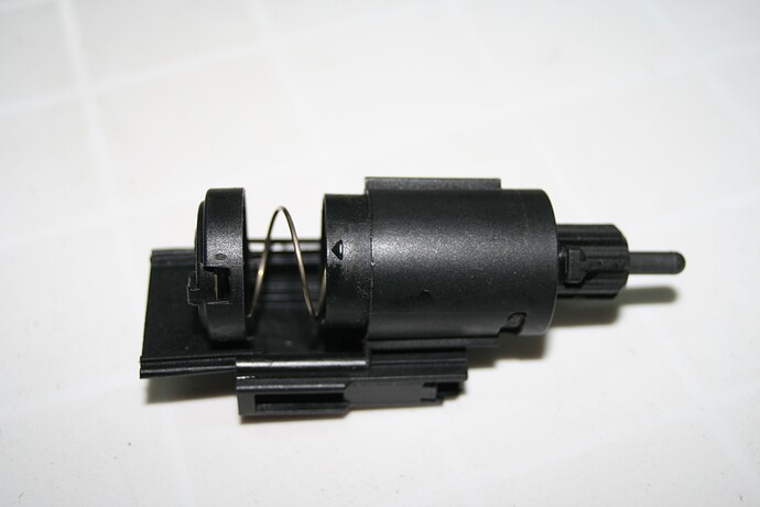

Die Kontakte kann man recht einfach durch zurückbiegen der Arretierungsnasen (Vorsicht, brechen beim x-ten mal ab) aus dem Schalter nehmen. Die habe ich dann in den Stecker gesteckt und mal den einen und den anderen Schaltkontakt betätigt. Und siehe da: das Licht geht aus.
Den Schalter habe ich jetzt mal komplett zerlegt, wie auf den Fotos unten zu sehen. Der Steg, der sich normalerweise auf der Nase befindet, scheint jetzt abgebrochen zu sein. eusa_whistle.gif

Ich habe eben noch mal mit den Einzelteilen gespielt. In meinem rechten Bild der zweiten Bilderserie ist der Stift mit seiner „Buchse“ (?) zu sehen. Den Stift kann man hier noch weiter rausziehen, der ratscht dann über ein paar Rillen. Wahrscheinlich stellt man ihn hierüber ein?! Dieser Schalter ist jetzt eh hinüber, aber mit dem neuen werde ich ja sehen, ob das funktioniert.
