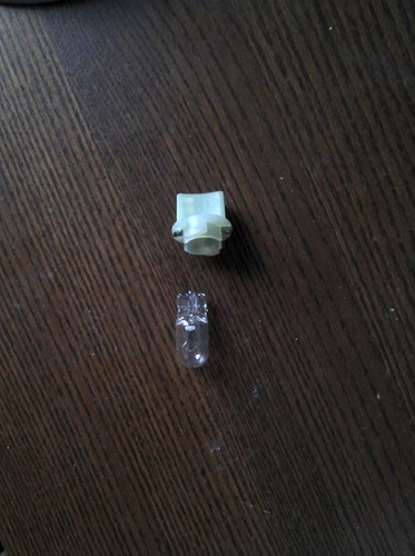

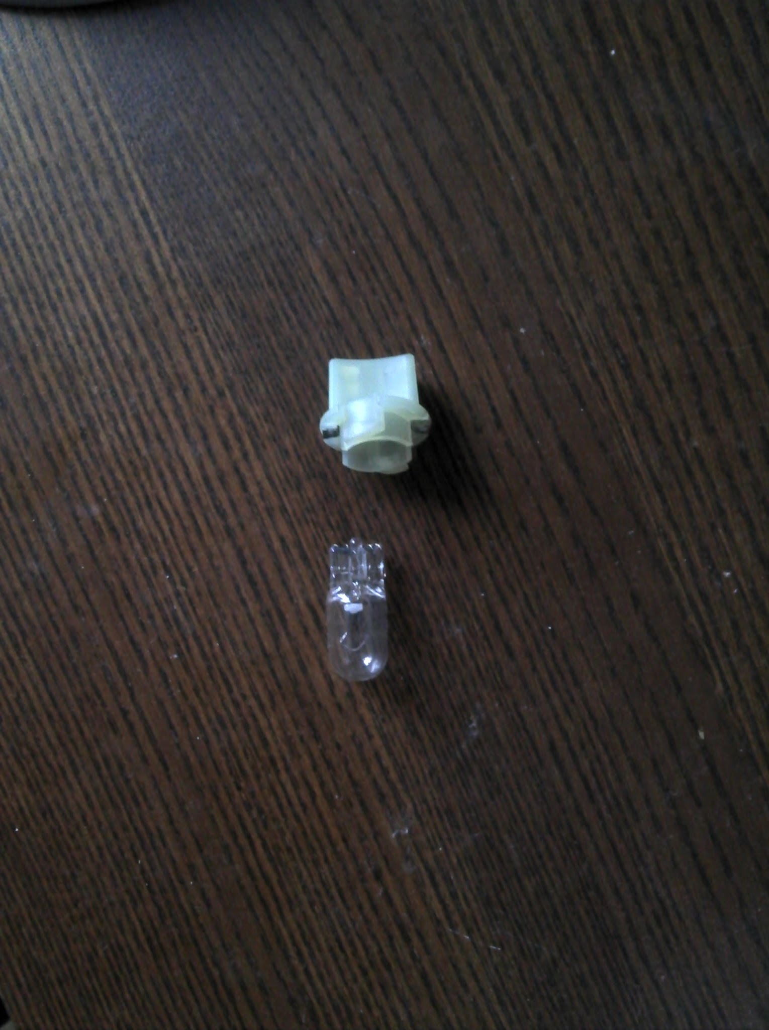

das ist das gute Stück:
Hat einer ne Ahnung was das für ein Sockel ist?
Das ist eine W5W Glassockellampe.
