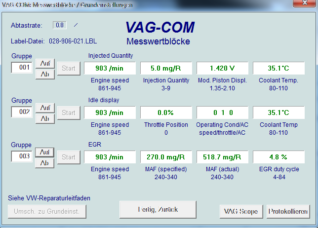

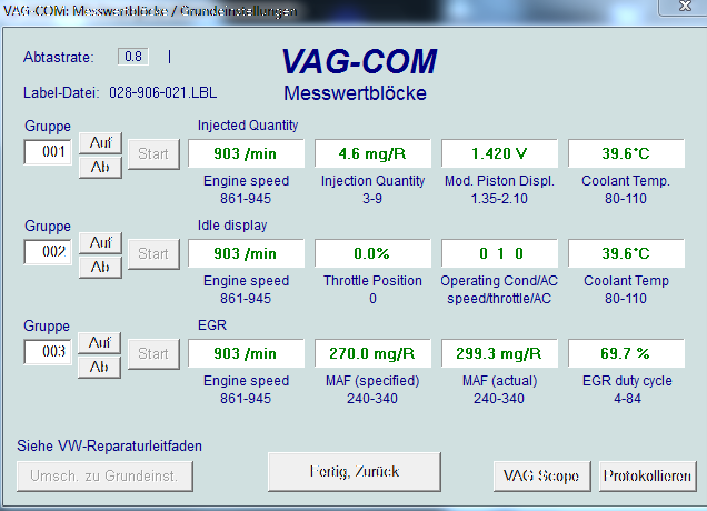

Auch eine kleine Werkstatt ist in der Lage Messwertblöcke auszulesen. Da sieht man z.B. ob der LMM schon im Leerlauf die richtige Soll und ist menge hat.
Siehe hier bei mir vor und nach Erneuerung
Vorher
Nach der Erneuerung .
  1. Gruppe Wert 2 und 3 !
2 ist soll und 3 ist der ist Wert .
