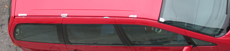

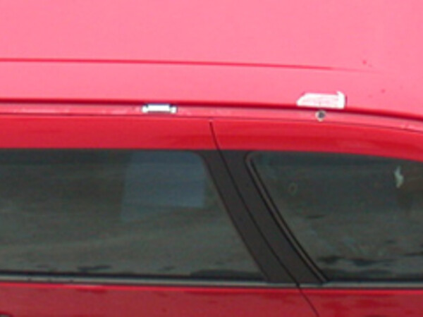

Die schwarze Abdeckleiste aussen im Dach lässt sich bei geöffneter Heckklappe und Türen von HINTEN beginnend leicht nach oben abheben - sie ist nur auf einen Falz aufgesteckt - nirgends geschraubt. Darunter kommen mit Gummistopfen verschlossene Löcher für die Reling und Befestigungselemente für ein anderes Trägersystem (Polizei, Taxi,…?) zum Vorschein.
Und auch sehr viel Dreck.

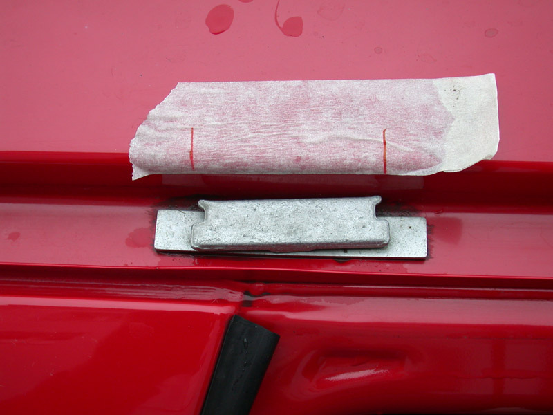

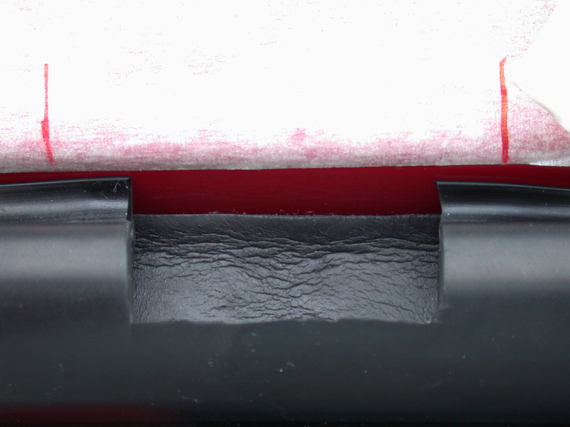

Zuerstes müssen zuerst die Positionen der Ausschnitte für Relingskonsolen angezeichnet und auf die Abdeckleiste übertargen werden.
Von hinten beginnend habe ich bei den benötigten 3 Positionen Klebestreifen (Maler-Abdeckband aus Baumarkt) auf das Dach geklebt, dann die Leiste angehoben und die Mitte der Bohrungen und die Länge des mittleren Befestigungsclips auf den Streifen angezeichnet. Danach habe ich die Leiste wieder aufgesetzt. Klebestreifen aud die Abdeckleiste geklebt und die Markierungen auf die Abdeckleiste übertragen.
Anschliessend habe ich die Leiste komplett entfernen - :!: DABEI AUFPASSEN, DASS DIE LEISTE NICHT MEHR ALS NÖTIG VERBOGEN WIRD :!: Vor allem im gebogenen Bereich bei der Windschutzscheibe. Wird die Leiste zu stark verbogen und wieder ausgerichtet, sieht das nach der Montage meist unschön aus - eine neue Leiste wird fällig.

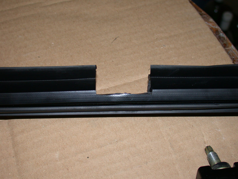

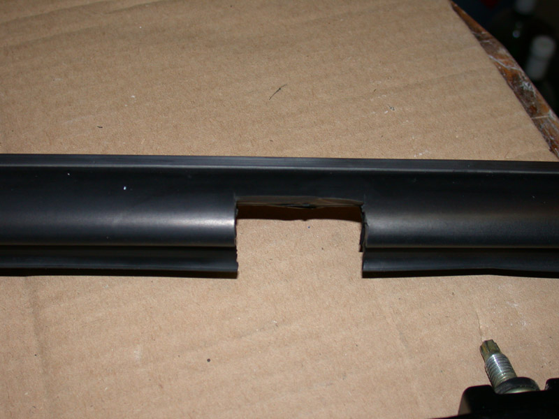

Die für die Reling benötigten Ausschnitte in der Leiste sind 40 mm lang, die Konsolen der Reling sind 35 mm lang damit ist ein wenig Spiel für die Montage.
Ich habe mit dem hinteren Ausschnitt begonnen - die Bolzenmitte ist bereits auf dem Klebeband markiert. Die Länge des Ausschnittes von 40 mm wird zentriert zur Bolzenmitte auf dem Klebeband auf der Abdeckleiste angezeichnet Die Breite des Ausschnittes ergibt sich.
Fotos vom Ausschnitt

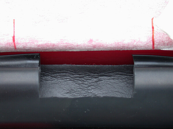

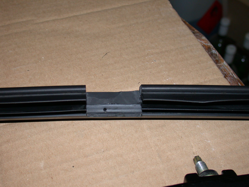

Das Material der Leiste lässt sich mit einem scharfen Stanleymesser schneiden. Ich habe zuerst die Querschnitte an den Markierungen gemacht, dann erst den Längsschnitt gemacht und passend nachgeschnitten
Als nächstes habe ich die Abdeckleiste auf die Reling gelegt und die Position des vordersten Ausschnittes kontrolliert. Dann denn vordersten Auschnitt gemacht.
Zuletzt noch die Position des mittleren Ausschnittes mittels der Reling überprüft und den Ausschnitt gemacht.

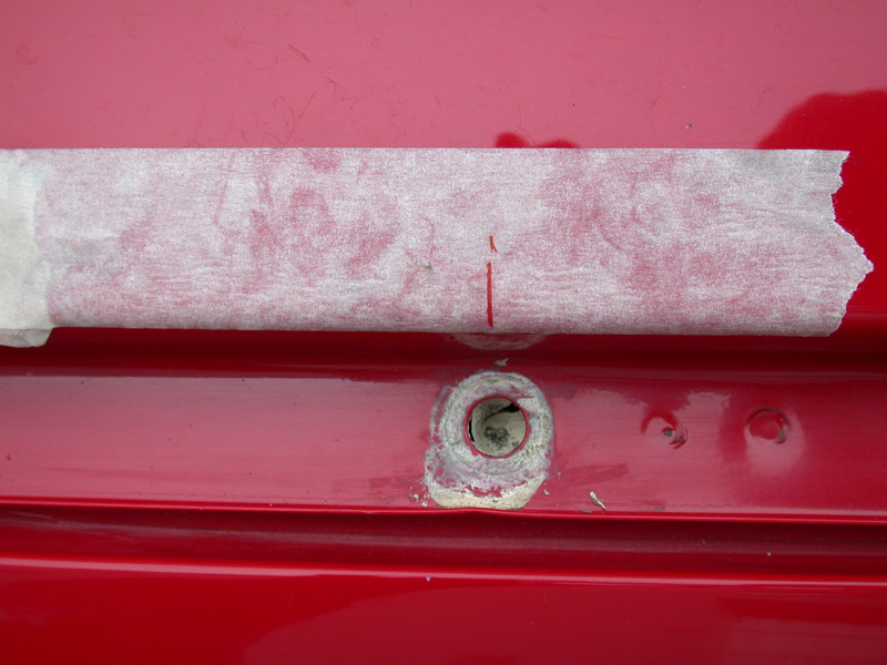

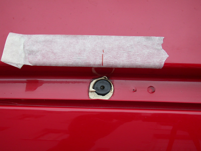

Vor der die Montage habe ich bei den vorderen und hinteren Befestigungspunkten die Gummistoppel entfernt und die Dichtmasse soweit abgekratzt, das die Fläche rund um das Loch eben ist - ohne den Lack zu beschädigen :!:.
