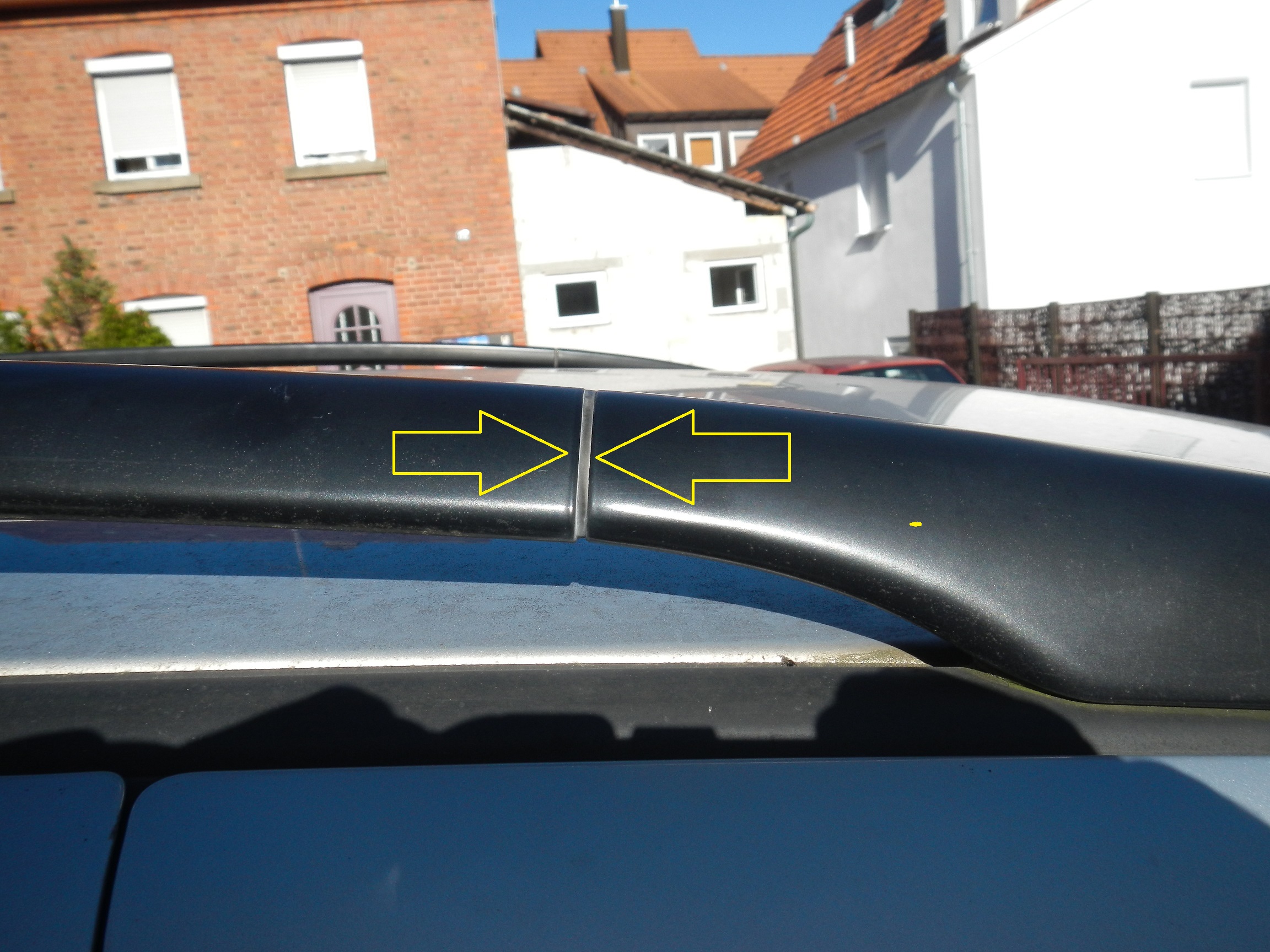

Dachreling Halter/Reling ist locker
im Urlaub habe ich festgestellt, dass sich die Verbindung des ersten Halters
zwischen A und B Säule und der Reling gelockert hat.
Weiß jemand, wie die beiden Teile miteinander verbunden und wie diese wieder fest zu bekommen sind.

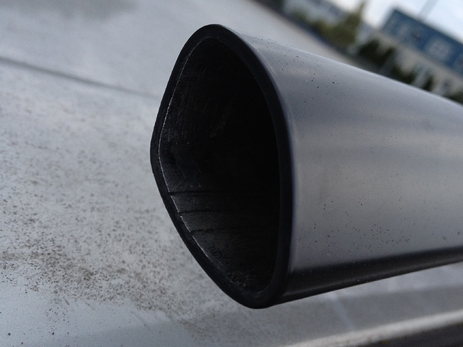

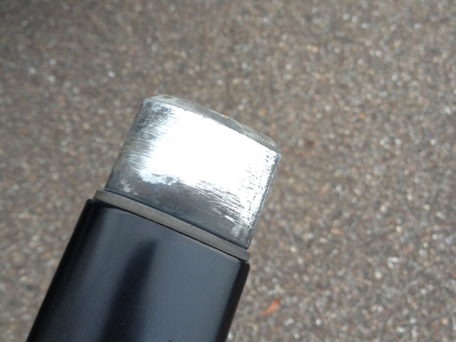

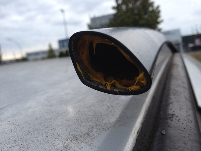

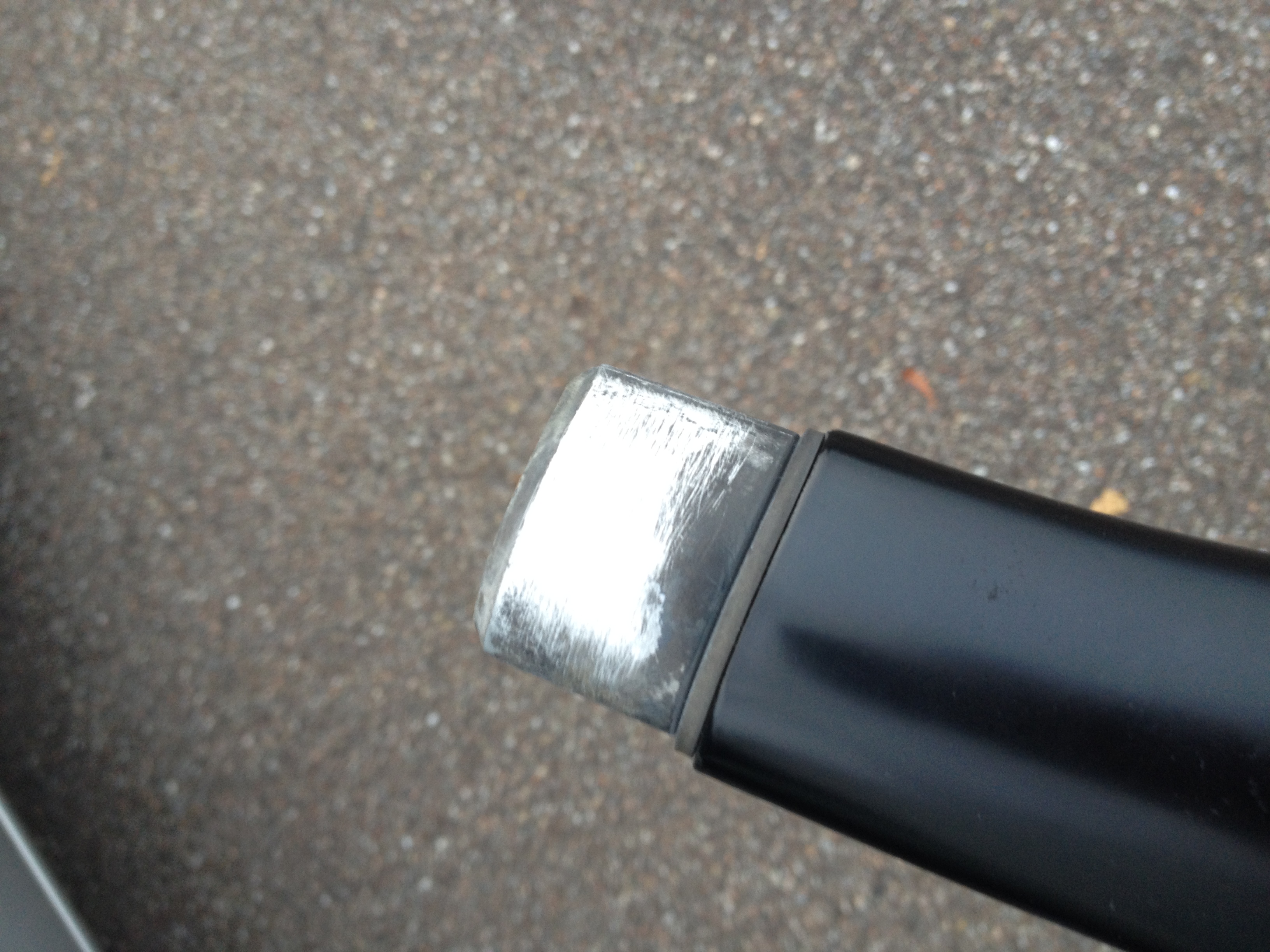

So, jetzt habe ich mal Zeit gefunden, nach der lockeren Verbindung zu schauen.
Die Teile sind tatsächlich nur ineinander gesteckt.
Allerdings waren sie vermutlich verklebt, zumindest habe ich ausgehärtete Klebereste gefunden und entfernt.

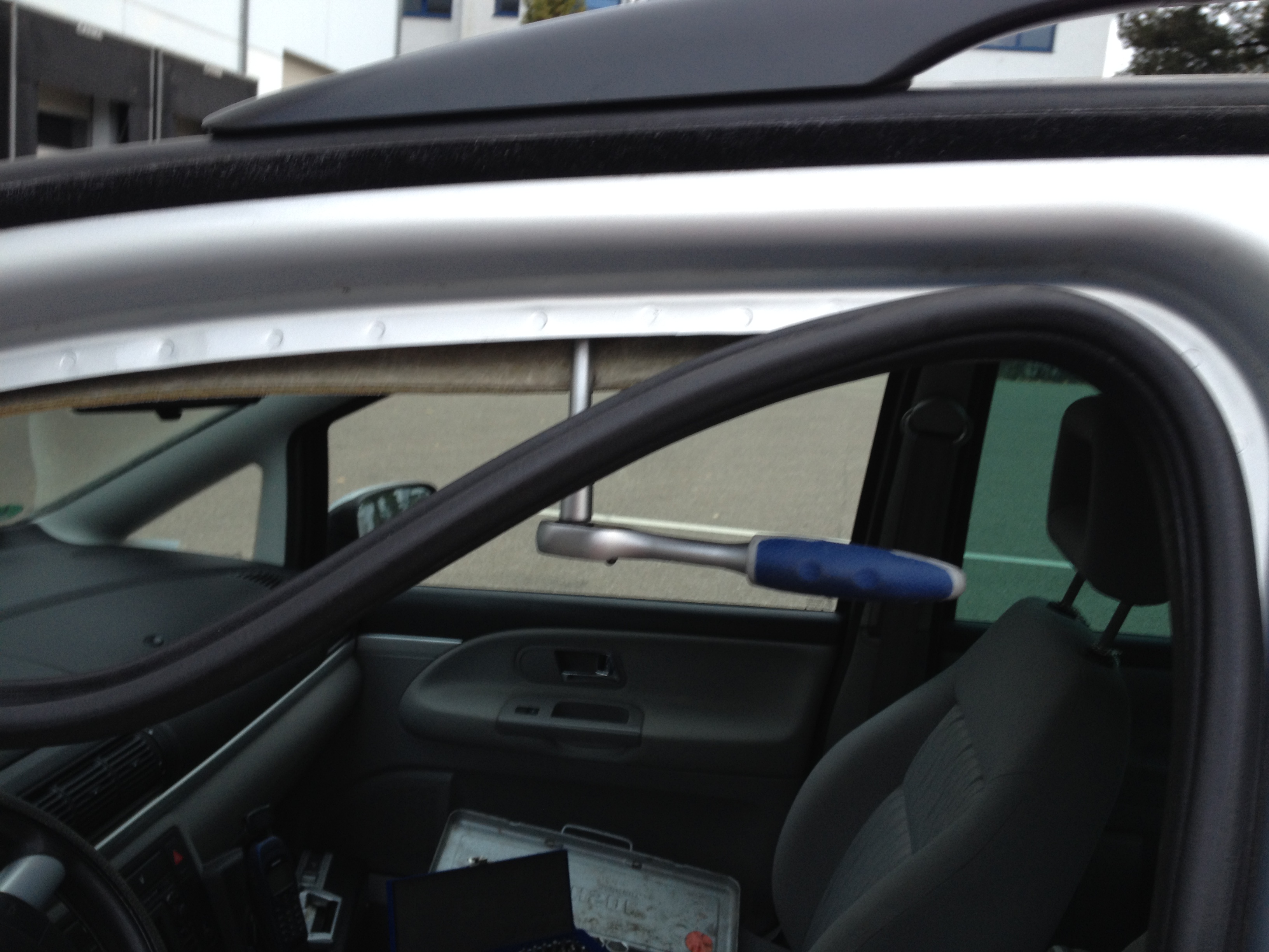

Das Abschrauben der ersten Halterung geht relativ einfach. Sonnenblende, Gurthalter, Verkleidung A + B Säule abschrauben. Dichtung abziehen. Himmel vorsichtig herunterziehen. 13er Mutter losschrauben.
Ich habe die Halterung aus dem Relingrohr gezogen, alles gereinigt und mit 2-Komponentenkleber wieder verklebt.
Jetzt hält alles wieder und nix wackelt mehr. Zeitaufwand zwischen 30-40 Minuten.
