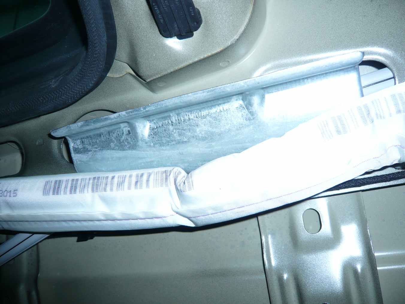

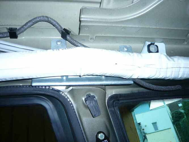

Hier noch das Bild von dem Schutzblech (Kopfairbag vor Schraube Dachreling) das den Ausbau des Himmels notwendig gemacht hat. Es ist genau vor der Aussparung im Dachblech und versperrt so den Zugang zur Befestigungsschraube der Dachreling.
Mit abgebautem Himmel muss man die Dachairbags nicht demontieren. Einfach die beiden Schrauben lösen. Das Blech entfernen und die Dachreling abbauen.
