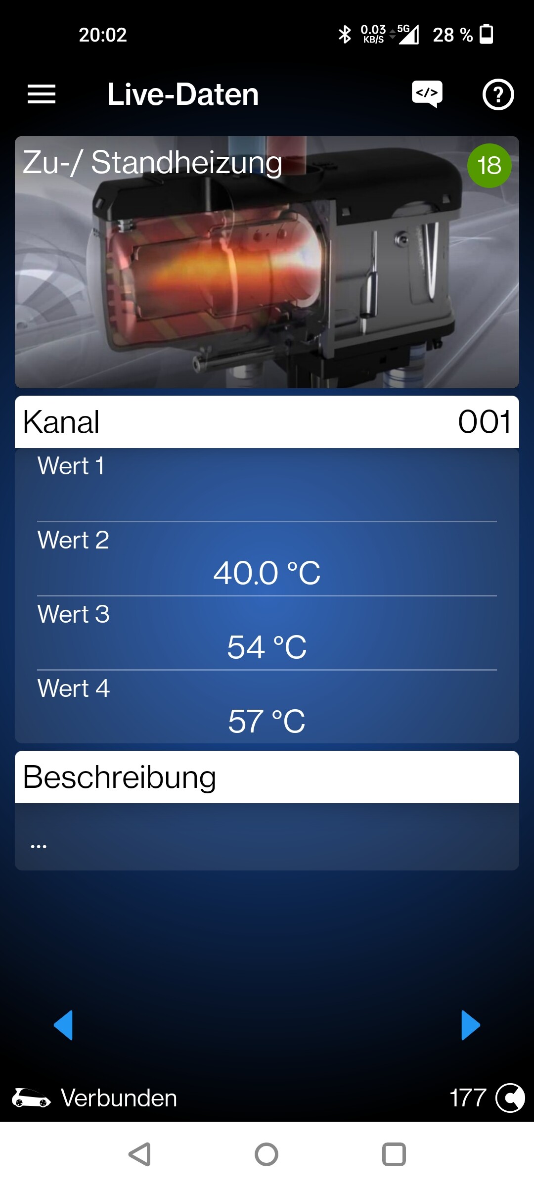

Abends noch mal gefahren und der Zuheizer bekommt keine Spannung bzw. es ist nicht im MWB 1 Feld 1 zu sehen und deswegen startet er nicht (Außentemperatur 6°C).
Plötzlich lief er wieder und dann nicht.
Solange er da keine Spannung anzeit läuft er nicht.
Ab wann schaltet der Temperaturschalter?
Oder ist das STG auch schon Defekt, Katastrophe mit diesen Dingern?
Ich komme ja ins STG und kann alle auslesen und sehen.
5°C :wink:
Wenn du den auslesen kannst, hat er Dauerplus und Zündungsplus.
Wenn du ihn testen willst, brücke den Temperaturschalter im Wasserkasten.
