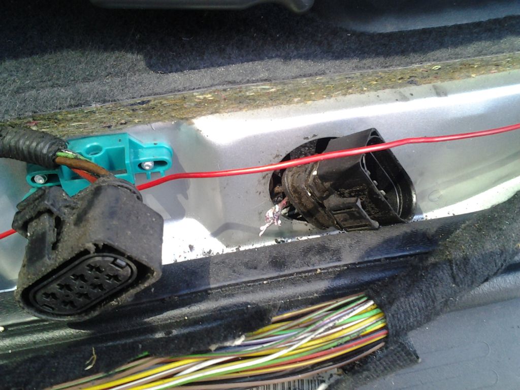

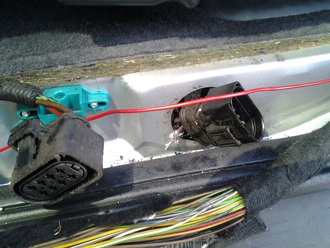

So, heute hatte ich Zeit und das Wetter passte auch.
Habe am linken Schweller hinten die Verkleidung abgebaut und das Zuheizerkabel freigelegt - und natürlich der schon oft beschriebene Kabelbruch am Zuheizer-seitigen Stecker.
Den Stecker konnte ich zwar aus dem Loch im Schweller rausziehen und das defekte rote Kabel mit Dauerplus lokalisieren - reparieren geht aber nur durch Abbau des Zuheizers -

Da der Winter doch noch nicht so schnell weichen will, habe ich mich heute unters Auto geworfen - Platz war durch hydr. Wagenheber li.hi. genug.
Zuheizerhalterung abgebaut, Kabelstecker von oben vorher getrennt.
Das rote Stromkabel mit Schnellverbindern gecrimpt - alles mit Stofftape umwickelt und dann noch sämtliche freiliegenden Kabel incl. beider Steckerhälften mit selbstverschweissendem Tape umwickelt, damit kein Salz u. Dreck mehr rankommt.
Natürlich war die Halteschraube vom Zuheizerauspuff verrostet, habe mir vorerst mit einer großen Spax-Schraube geholfen.
Vor dem Einbau schnell ein Funktionstest - der Zuheizer brummt wieder :slight_smile:
