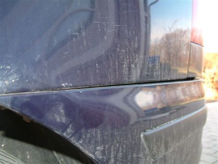

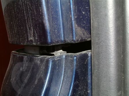

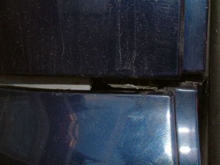

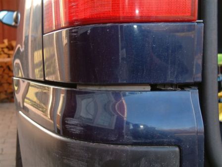

Erst sah es so aus, als ob unser Galaxy nichts hätte, heute ist mir aufgefallen, dass der Hintere Stoßfänger auf der linken seite etwas runterhängt, und hinten einen Schlitz von ca. 10 mm aufweißt. Ich denke mal da sind irgendwelche Halter gebrochen. Ich habs mal versucht zu fotografieren:
hier sieht man schon, wie sie nach hinten runterhängt.
hier dann von hinten nach vorne
hinten, Nahaufnahme
nochmal hinten nach, vom Kofferraumwinkel

Also ich denke dass durch den Aufprall diverse Halterungen gebrochen sind.
Jetzt die Frage, ist der Stoßfänger im Moment akut absurtzgefährdet ?
Was kann man tun, kann man die Halterungen tauschen ? Wieviele sind es überhaupt ? Kommt man da ran, bzw. kann man die überhaupt tauschen oder muss man da eher „kleben“ da man sonst einen komplett neuen Sotßfänger bräuchte ?
