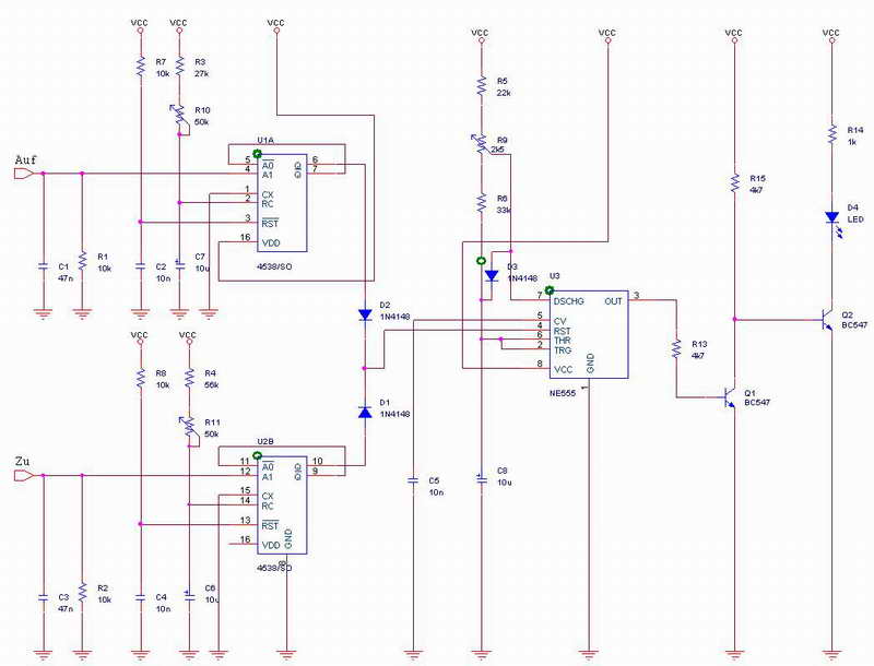

Also… das Conrad Blinkmodul gefällt mir auch nicht so ganz da bei diesem Ding die Blinkzeiten nicht einstellbar sind und der einzelne Impuls fast 1 Sekunde lang ist… hmmmm, was macht der (ehemalige) Elektronikbastler? Genau, er setzt sich hin, denkt, denkt, denkt… und am Ende kommt dann folgendes heraus:
Ganz rechts die LED und der Wiederstand sind nur zur Kontrolle, an dieser Stelle parallel kommt der Signalgeber (oder statt den beiden wenn ihr auf optische Kontrollmöglichkeit verzichten wollt).
Das Ganze dann, in etwa so wies Chomper im „Original“ beschrieben hat, einbauen und schon erfreut man sich des Piepsens beim Auf- und Zusperren!!!
