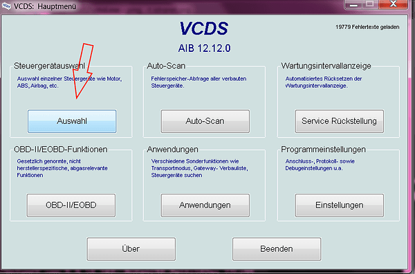

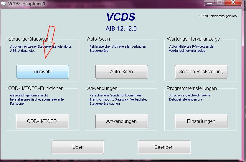

VCDS starten und im Hauptmenü in die Steuergeräteauswahl gehen.

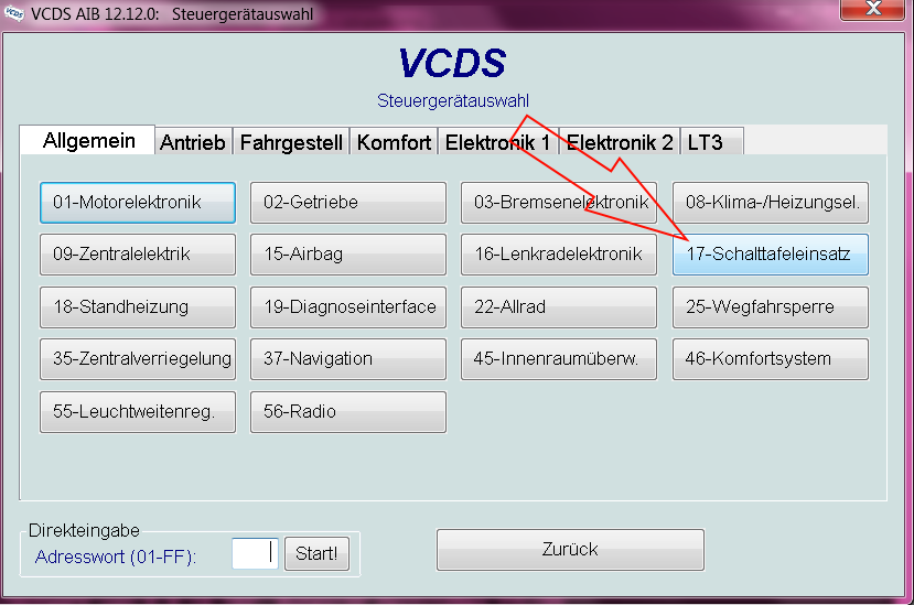

Dort das entsprechende Steuergerät auswählen.
Zum Beispiel Adresse 17 - „Schalttafeleinsatz“

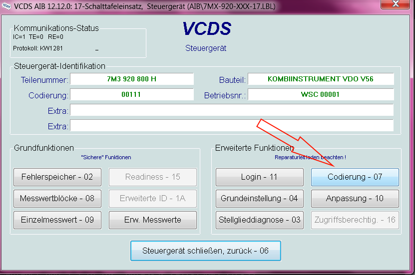

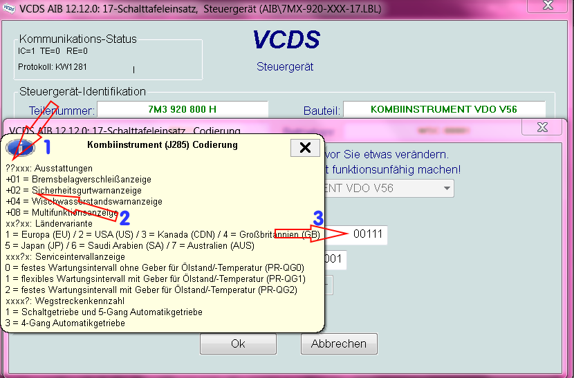

Neben einigen anderen Informationen sehen wir auf den ersten Blick die aktuelle Codierung.
Diese sollte für den Fehlerfall notiert werden.
Codierung auswählen.

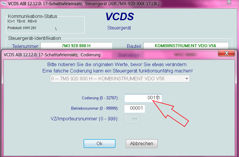

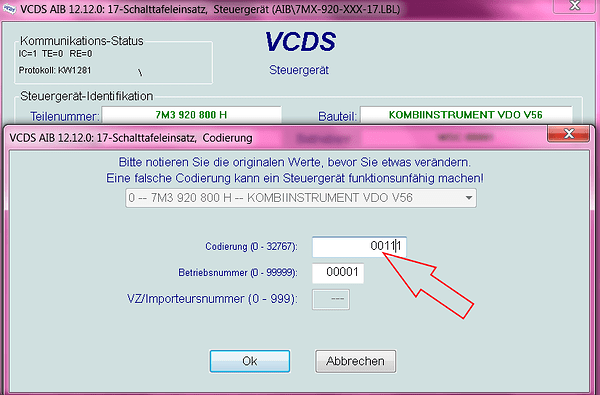

Es öffnet sich ein Dialogfeld.
Im Feld „Codierung“ steht die aktuelle Codierung. Dort wird später auch die neue Codierung eingetragen.

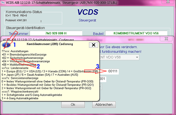

Weiters öffnet sich automatisch ein Tooltip mit der „Übersetzungsanweisung“ der Codierung für das Entsprechende Steuergerät.
Die Ziffernfolge ist in mehrere Segmente aufgeteilt. Das Schema dieser ist in Punkt 1 angeführt.
? stehen für die aktuell betrachtete Stelle (mehrere ?? bilden zusammen eine Zahl)
Im Beispiel ist die Codierung 00111
Die Bremsverschleißanzeige ist laut Tooltip im ersten Segment zu finden.
Nach dem Schema ??xxx betrachten wir also 00

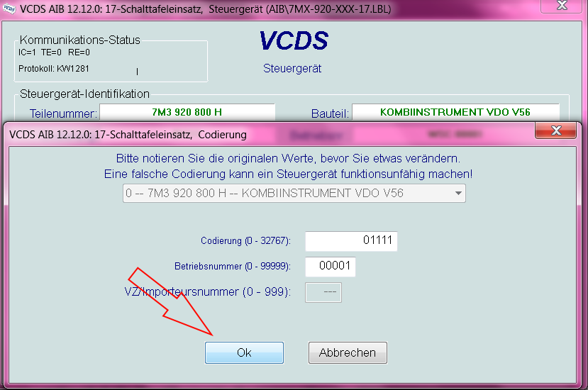

Um hier im Beispiel die Bremsverschleißanzeige zu aktiveren, zum aktuellen Wert 1 addieren.
Somit wird aus 00xxx 01xxx.
Die neue Codierung nun eintragen und mit einem Klick auf OK bestätigen.
Nun im Steuergerätemenü die Codierung überprüfen.
Ist dort der neue Wert nicht übernommen worden, liegt entweder ein Rechenfehler vor, oder das gewünschte ist nicht aktivierbar. (Zum Beispiel Komfortblinken vor Modelljahr 2003)
