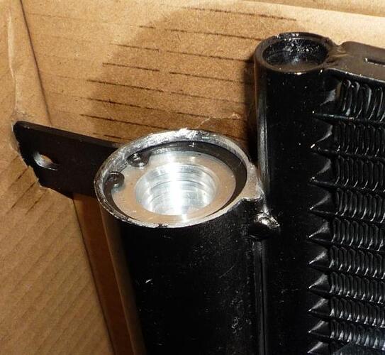

Hier mal einen „Bock geschossen“: Klimakondensator by Bucht
Verschluss:
Ist echt so gedacht, ohne Kappe oder irgendwas (Hersteller Atec lt. Verpackung) und sieht auch gut „bearbeitet“ aus…Trocknerpatrone klappert beim schütteln des gesamten Kondensators…
Das ist echt mal ein Fall für: „wer billig kauft, kauft zweimal“ (im Konkreten Fall: „…kauft, schickt zurück“)

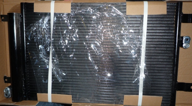

Übersicht:
Hole mir den Repsatz von Bandel…

was passt dir an dem Kondensator nicht !?
wenn du bei dem trokner oben jetzt das Loch schön zumachst ist er doch ok… der Originale sieht doch auch nicht viel anders aus !?
lg

Mir passt nicht, dass ich da wieder basteln muss, oder gar was anfertigen, um die Öffnung abzudecken…
Habe aber neulich einen ALI gesehen, der wohl genau den Kondensator drinne hat und dort war eine schöne schwarze Kunststoffkappe verbaut, die offenbar mit dem INnengewinde im Trocknerpatronendeckel verschraubt ward…
Meine Patrone ist nun neu, Befüllt werden mussnoch
(Der Deckel ging leicht raus…)

#46
Hallo m16,
Du wirst noch mehr sehen, der wohl genau den Kondensator drinne hat und dort eine schöne Teil zugeschweisst und lackiert ist. Dann brauchst gar keine Deckel mehr!

Ich glaube er wollte dir sagen, dass wohl manche den Kondensator an der Stelle zugeschweißt haben, an dem der Deckel sitzt. Dann braucht man ja auch keinen Deckel mehr an dieser Stelle. :wink:
Ich habe übrigens vor ein paar Jahren eben diesen geschraubten Deckel nachgerüstet. Davor hatte ich auch nur den ganz profan drauf gesteckten Deckel.
