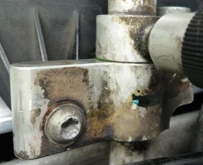

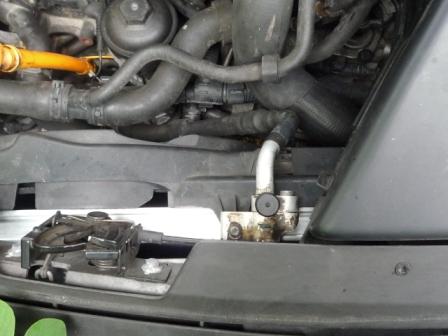

jetzt geht der Ärger wirklich los!
Beim Kühlertausch habe ich die Verbindung der Hochdruckleitung (wird im Betrieb heiß) „oben auf dem Kühler“ trennen müssen…
Da ist jetzt grüne schmiere dran (PAG Öl?, ich habe den Klimaten verboten Kontrastmittel einzufüllen)
Ich habe eben mit Flüssigseife diese Stelle benetzt: Es perlt ganz leicht (kleinste Bläschen, alle 3 Sek. eines)
Fester Anziehen hilft nicht!
:kotz:
Neuen Dichtring bei Montage habe ich benutzt…
Frage:
Kriege ich das „irgendwie“ dicht?
Oder muss nun die Druckleitung neu…
(wobei dann natürlich 2 potentielle Undichtigkeiten entstehen können…am Kompressor und am Kondensator und der Trockner gehörte auch ersetzt, also könnt ich den gleich mitmachen usw. usw…)
FUXX
(ein Spruch verfolgt mich: 99% der Fehler sind eingebaut…)
#30
Mache doch mal bitte ein Bid davon.
Gruß Frank

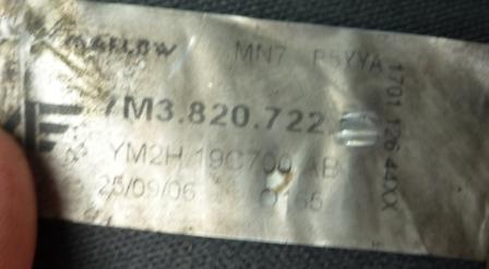

#31
Hier ein paar Bilder
Teilenummer:
Bitte helft mir, ich werde sonst krank…

Ich würde hier die Leitung wechseln, kostet beim Freundlichen um die 50€. Da bist du auf der sichersten Seite. Denn jetzt noch mal absaugen neuen Dichtring nochmal probieren und dann wieder Befüllen und feststellen das sie wieder nicht Dicht ist. Wird denke ich Teurer werden.

Meine Teilenummer auf der Leitung…gilt das nur für den Teil der Verbindung zum Kompressor? Oder ist dann auch der Teil zum Kondensator dabei (der andere Teil der Schraubverbindung/ des Fittings…)?

Ich würde einen dickeren (nicht größeren) 0-Ring versuchen und dann direkt mit Stickstoff abdrücken lassen

zu 5: Die Teile nummer die du auf dem Foto hast, ist die komplette Leitung vom Kompressor bis zum oberen Anschluss. 7M3 820 722 P ist korrekte Teilenummer für dein MKB. Dann noch die Leitung vom oberen Anschluss bis zum Klimakondensator. Das hatte ich heut früh etwas übersehen das da 2 Leitungen sind. Da ergibt sich natürlich nen anderes Bild. Sorry dafür.

Das mit dem Dichtring werde ich mal probieren, obwohl mir eben (!) am Telefon jemand aus einem Bosch Service in HRO (die können mit N2 abdrücken) sagte: diese Art Verschraubung haben am Ende so einen Konus, der ist hauptsächlich für die Abdichtung zuständig…wenn der ver"gnuddelt" ist, dann ist essig mit dicht…
Ferner meinte der Herr, dass dieser dickere Dichtring dann gequetscht würde, somit auch keine Abdichtung…
Als Alternative fiele mir noch ein: Trennstelle raus und mit Doppelverbinder starr machen (nur: wer macht sowat…?)
