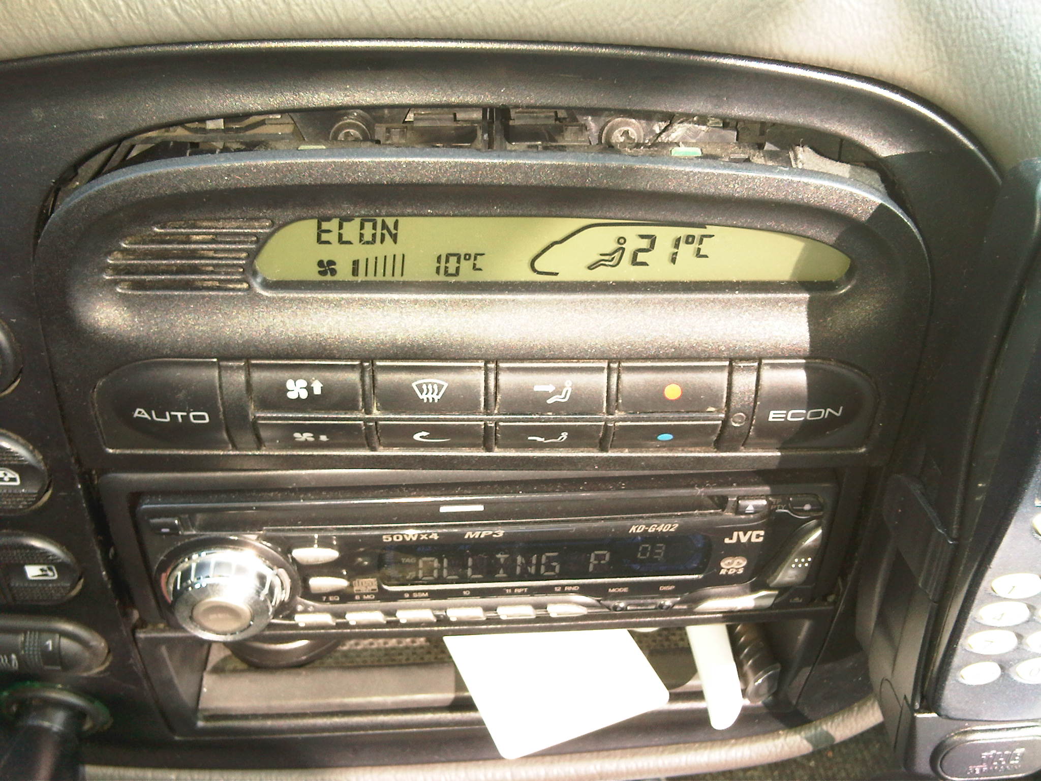

Hi @ll,
als mein grosser Gruener letztens aus der Werkstatt kam, war das Bedienteil der Clima unten rechts nicht richtig eingerastet. Das fiel zunaechst nicht auf, da dort das Telefon angeschraubt ist.
Als ich das dann richten wollte, musste ich feststellen, dass das Teil einfach falsch aufgesetzt war. Also Bedienteil vorsichtig rausgeklipst (nein - es ist nichts abgebrochen) kurz draufgeschaut und festgestellt, dass diese Eckklipser unten links und unten rechts arg vermackelt sind. Trotzdem hab ichs probiert - Bedienteil von oben nach eingekippt und - haelt nicht. Nun klappt das Teil oben immer runter. Vor allem bei Kopfsteinpflaster oder laengerer Autobahnfahrt. So richtig haelt es oben nicht.
Gut - ich koennte es wieder so reinknallen, mit der abstehenden Ecke unten rechts. Das hielt ja, aber so richtig erscheint mir das nicht. Und Sekundenkleber - naja, wenn jemand mir garantieren koennte, dass man da nie wieder ran muss - vielleicht…
Hat einer Tips ?
Bye,
BitH…

Hier nochmal’n Fotto vom Patienten:
