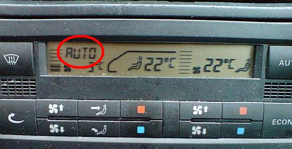

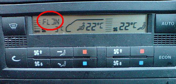

bei mir wird jetz kleine probleme mit die LCD Anziege.
(Glaube wie geschrieben im: letzer beitrage).
ECON:
AUTO:
Könnte etwas gemacht?
Neues Bedienungsteil? (€500 !!)

Da sind wohl ein Paar Segmente defekt .
2 möglichkeiten
Neues Display
Möglichkeit stzt aber Technische Knowhow vorraus.
Steuergerät öffnen und die gummileiterbahn zwischen Display und Platine.
Auf guten sitz überprüfen, gegebenenfalls die anliege flächen da zwischen Reinigen.
Es gäbe noch eine 3 Möglichkeit
Du könntest das steuergeröt ausbauen und vielleicht einem Radio Fernseh Techniker mal vorlegen.
Die können sowas normal auch richten
Ich würde es so lassen, die defekten Segment-Balken sind der Funktion ja nicht hinderlich. Die Klima funktioniert doch sicherlich im ECON-Modus einwandfrei, oder? Also reiner Schönheitsfehler. Damit leben und viel Geld sparen…
Mich würde eher der Dreck um das Display herum stören
Hi…
Ich habe bei 3,2,1 auch eines gekauft, das laut Verkäufer ok war… als ich es dann Testete war es gleich wie bei dir…
Also Zerlegte ich das Steuergerät, Display Gummileiter ins Ultraschall Bad, Kontakte auf der Platine mit Alkohol gereinigt, Metallklammern nach gebogen und jetzt geht das Display wieder.
Also wenn du Dir das zu traust, ist dein Display wieder in Ordnung…
LG Michael

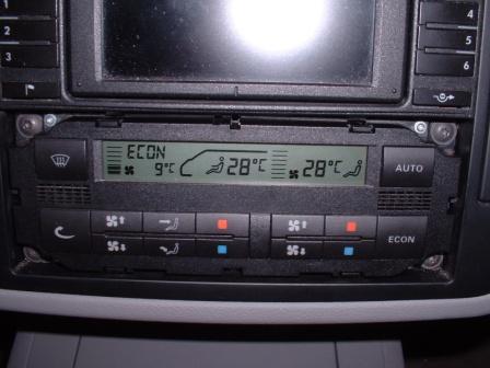

Auch ich hatte Probleme mit dem Display meiner Climatronic.
Bei der Siebensegmentanzeige der Temperatureinstellung sind nach und nach
drei Segmente ausgefallen.
Die Reinigung der Kontaktflächen des Displays hat nichts gebracht.
Ich entschloss mich also das gesamte Display zu wechseln. Bei 3,2,1 habe ich mir ein Klimabedienteil eines T4 ersteigert. Bitte nicht den Fehler machen das komplette Bedienteil einzubauen. Es sieht nur äußerlich gleich aus, die Schaltung im Inneren ist nicht identisch. Beim Anschluss fliegen sofort zwei Sicherungen raus und sämtliche Warnleuchten blinken, außerdem spinnt die Zentralverriegelung. Also bitte nur das Display verwenden.

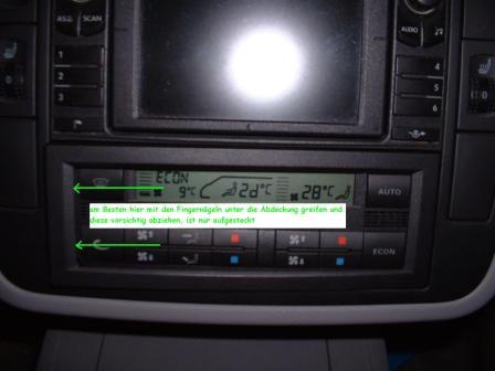

Der Austausch ist relativ einfach. Als Werkzeug benötigt man nur lange Fingernägel, eine Spitzzange und zwei Torx Schraubendreher der Größe T6 und T20.
Zuerst das Klimabedienteil ausbauen. Nach dem Entfernen der Blende kommen vier Torx T20 Schrauben zum Vorschein, diese entfernen. (Sind im ersten Bild zu sehen)
Klimabedienteil rausziehen und die drei Stecker an der Rückseite lösen. Jetzt kann das Bedienteil entfernt werden.

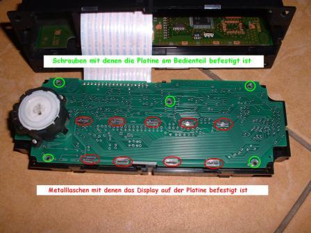

Anschließend die vier Schrauben des Bedienteils rausschrauben und die Frontblende abnehmen.
Jetzt die Schrauben der Platine rausschrauben und die Metalllaschen des Displays, welche durch die Platine gesteckt sind, mit einer Spitzzange gerade stellen.
Das ganze von der anderen Seite.
Altes Display abnehmen und das neue Display einsetzen, Metalllaschen verdrehen,
in umgekehrter Reihenfolgen zusammenbauen – Fertig.
Die Anzeige ist wieder vollständig.

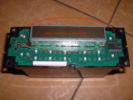

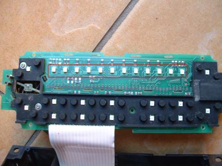

Die LEDs für die Beleuchtung sind auf der Platine angebracht.
Das Display selbst hat keine Beleuchtung. Wenn du also nur das Display wechselst müsste die ursprüngliche Farbe erhalten bleiben.
(Rot umrandet die LEDs)
(Ansicht der Rückseite des Displays)

Wie wird das Climatronic bedienteil ausgebaut?
Ist doch oben mit den Bidern schön beschrieben, beachte mal die Roten und grünen Kreise (Pfeile) die kennzeichnen die Schrauben oder Laschen die zu lösen sind.
Es war die kleine grüne schrift dass Ich nicht angesehen hatte
