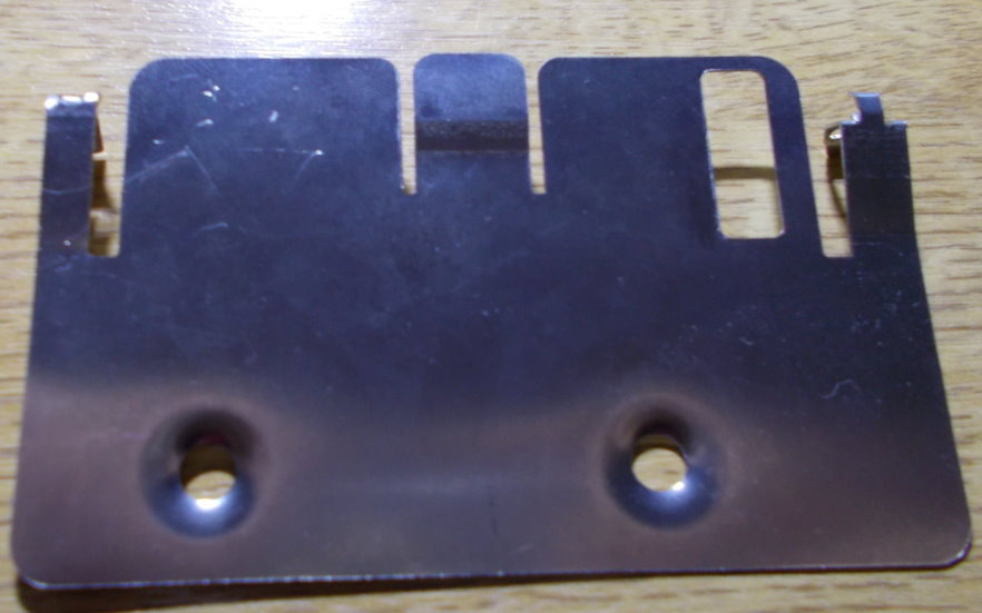

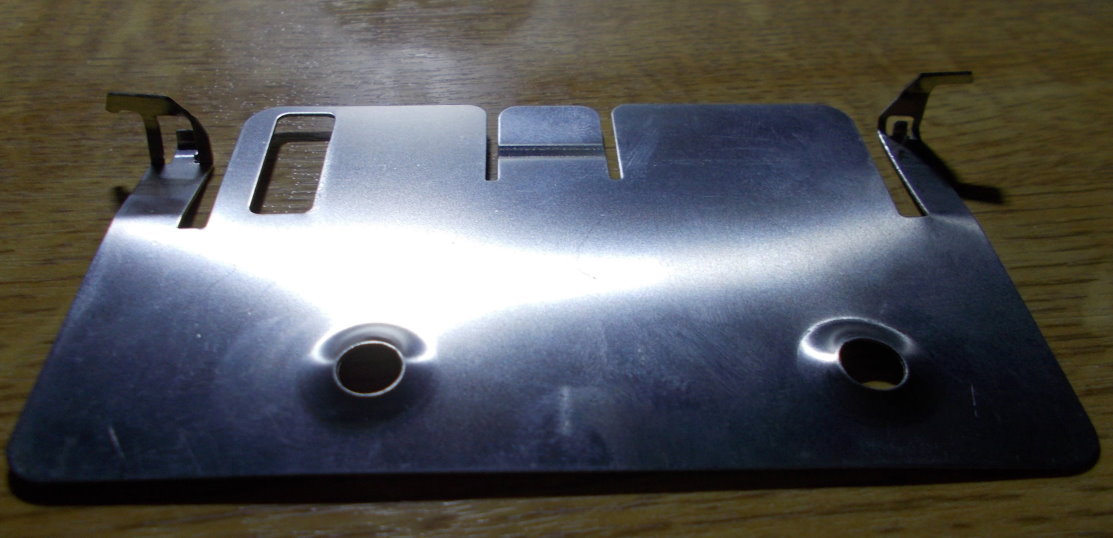

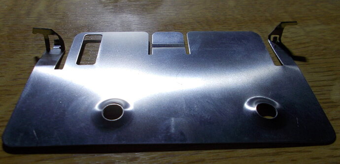

Das nächste problem ist nun die aus viel zu dünnen und zu weichem Material hergestellten seitlichen Halteklammern.
Sie sind so konzipiert das mit Ihnen das Radio im Radioschacht, OHNE zusätzlichem Rahmen hält, allerdings sind diese
nach 3-4 maligem Ein-und Ausbau so verbogen, das sie Ihre Aufgabe nicht mehr erfüllen!
Weis jemand oder hat jemand dafür schon andere gefunden oder vielleicht sogar schon verbaut?
Wir haben das ganze Radio jetzt nur, OHNE die Klammern in den Ausschnitt gesteckt und verklemmt, hält zwar so
lala ist aber nicht das nonplusultra.
