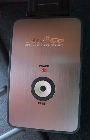

**Inbetriebnahme eines „Pseudo-CD-Wechslers“ über SD-Card, welche massenhaft unter 3-2-1 verkauft werden.
Diese werden dort gehandelt mit Namen wie:
- USB SD MP3 CD Wechsler AUX für Auto Radio Navi VW Audi
- USB SD MP3 WMA CD Wechsler AUX für Auto-Radio Navi *NEU
- DMB USB SD MP3 CD Wechsler Radio AUX VW Audi Seat Skoda
Mit der Suche nach „CD-wechsler sd“ bekommt man bei 3-2-1 genügend Treffer.
Das erste vorweg: JA, diese Geräte funktionieren an einem MCD-Radio! OHNE das das Radio irgendwie neu konfiguriert werden muss!

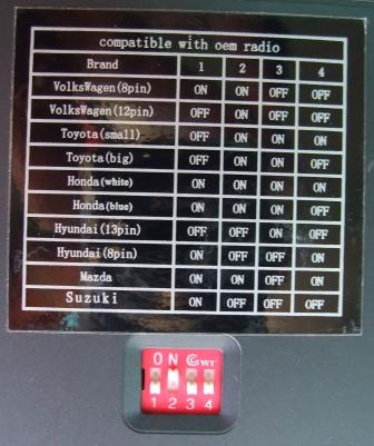

2.4 abschliessend muss noch der 3 Stecker ins Radio - ganz wichtig: an der Unterseite des „CD-Wechslers“ befinden sich DIP-Schalter zur Konfiguration des Systems. Hier kann man auch entweder den 8pol. VW-Stecker oder den 12-pol. VW-Stecker anwählen. Für den Betrieb an einem MCD MÜSSEN diese DIP-schalter auf 12-pol. VW-Stecker geschaltet werden. (Fragt mich nicht warum, aber nur so wird er erkannt.

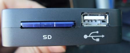

- Befüllen einer SD-Card, dabei ist zu beachten:
1.1 die erste CD werden alle Lieder in das Root, also ohne jegliche Unterverzeichnisse, gelegt
1.2 für die zweite bis sechste (mehr geht nicht) CD werden die Verzeichnisse CD1, CD2, CD3, CD4, CD5 angelegt und die Lieder dort hinterlegt - SD-Card insert und Radio an
- dann auf CD am Radio drücken und schon kann es los gehen

- die DIP-Schalter sind nicht richtig konfiguriert

Der angeschlossene USB-Stick leuchtet zwar, wird aber nichts abgespielt:
- anscheinend werden die USB-Sticks nicht sauber erkannt
- bei mir hat kein USB-Stick funktioniert
- also das Ding mit einer SD-Card betreiben
