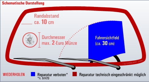

…könnte sein, dass Du evtl eine komplette neue Scheibe brauchst, da die Macke nach Deiner Beschreibung im Fahrersichtfeld liegt. Und in dem Bereich dürfen meines Wissens nach keine Glas-Medic-Reparaturen ausgeführt werden, von wegen dem TÜV :roll:
#22
Das wiederum kann ich mir nicht so recht vorstellen. Schließlich ist nach der Reparatur (sofern fachmännisch gemacht) überhaupt nix davon zu sehen. :wink:
Und falls dem tatsächlich so sein sollte, werden die es schon sagen.

@Wolfgang.K: Meiner Meinung nach ist 2cm oberhalb des Wischers nicht im „Fahrersichtfeld“

zum Thema Steinschlagreparatur im Sichtfeld …
Quelle: click.gif
