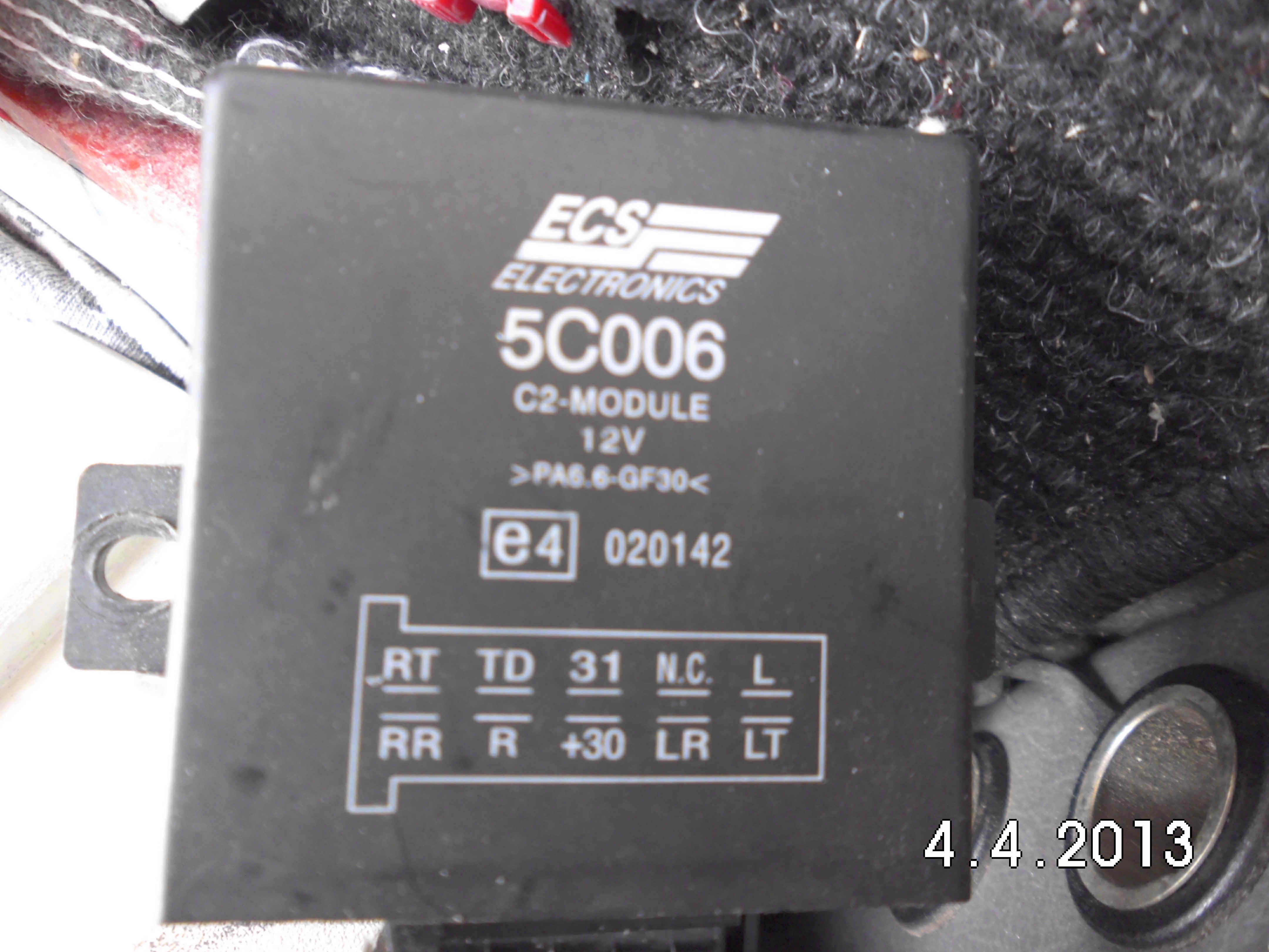

Hallo!!!
Ich möchte gerne wissen die Abkürzungen von mein c2-Modul. C2-Modul ist mit E-Satz von Anhängerkuplung angeschlossen.Der Stecker ist mit 10-pins belegt und die Abkürzungen heißen:
1)- RT
2)-TD
3)-31 ----- Masse, Minus
4)-N.C.
5)-L ------ +Leitung von linken Blinker
6)-LT
7)-LR
8)-+30 ----- +12v Strom
9)-R ----- +Leitung von rechten Blinker
10)-RR
Kann jemand mir weiter helfen?
Für den Sharan ist das aber nicht. Da Modul für SGA 1/2 heißt 5C021: www.ecs-electronics.nl/main.php?taal=D&cmd=ecsproduct&SPR_ID=2&VTP_ID=33&ECS_VTP_ID=&MDL_VRT_ID=626&MDS_MODEL=09&PRC_ID=&ECSP_ID=1671&PRD_VLG_ID=#
