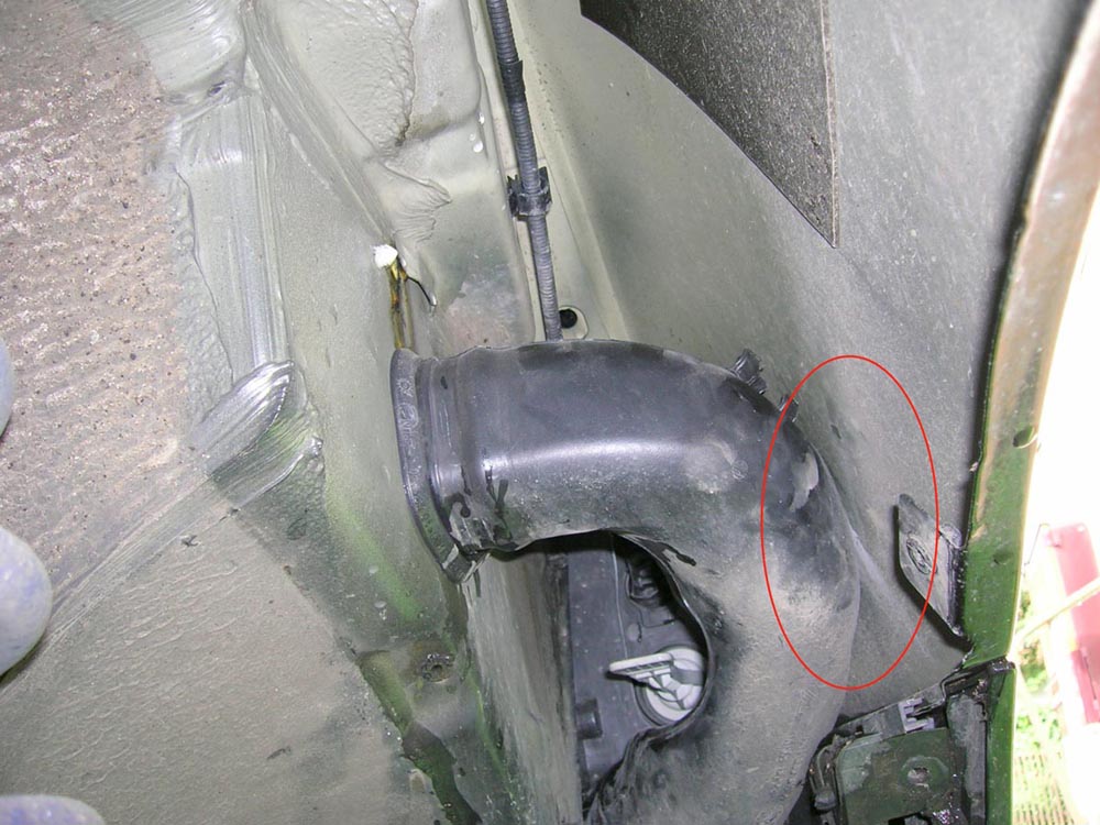

Dann ums Auto rum… ne gute stunde später dann der erfolg: Der rechte vordere Kotflügel vibriert sehr stark und wenn man nach innen greift und die innere Radlaufverkleidung aus Plastik festdrückt, hört das brummen, scheppern usw. auf…
Dann das Rad raus, Radlaufverkleidung abgeschraubt und siehe da, da läuft ja hinter dem Kotflügel das Luftfilteransaugrohr…
Dieses verlief so dicht am Kotflügel, dass es an diesem durch Vibration „anklopfte“ .
Schaumstoff dazwischen geklemmt und seither ist ruhe in der Kiste…
